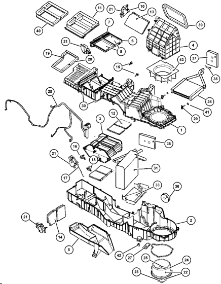

Всем привет! Если кому интересно о печке поставлю фотографии. На печке с двойной зоной стоит 5 моторов. Слева на право 1й-ноги,2й-стекло,3й-посередине мотор водителя(управляет двумя заслонками холодный горячий,тоесть одну приоткрывает,вторую одновременно прикрывает),4й-мотор пассажира стоит на печке сверху в райoне авторадио(функция та-же,что водителя,тянет тяги сзади печки),5й-мотор рециркуляция.Чтоб сделать нужно вытаскивать всю печку,травить фрион,или откачивать в сервисе,радиаторы - простые вход выход без каких-либо перегородок,в моём случае проскочила тёплая тяга и мотор не мог её поднять да и радиатор печки дал течь. 🙂

Что нужно менять?
Дядя Юра#69
34 -текут
31 -засоряется мусором
13 -ломаются
alex#70
В моём случае 16,17,34. Но я поменял всю печку.🎉
