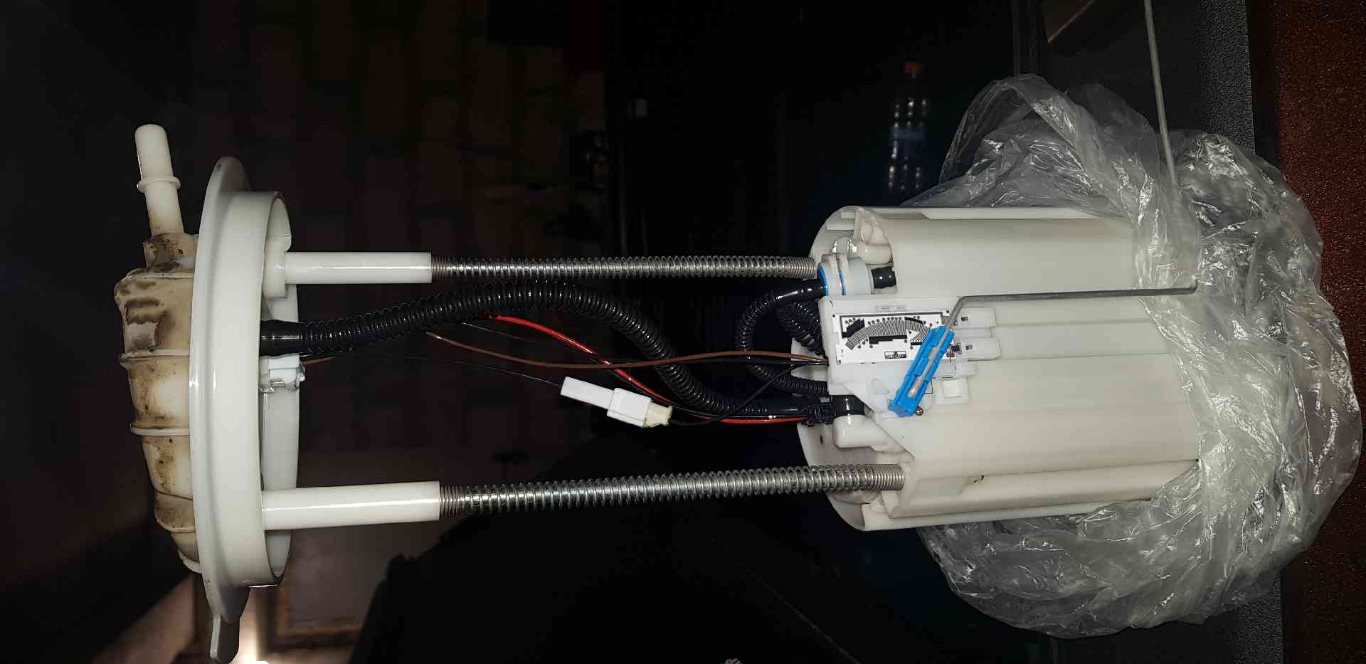

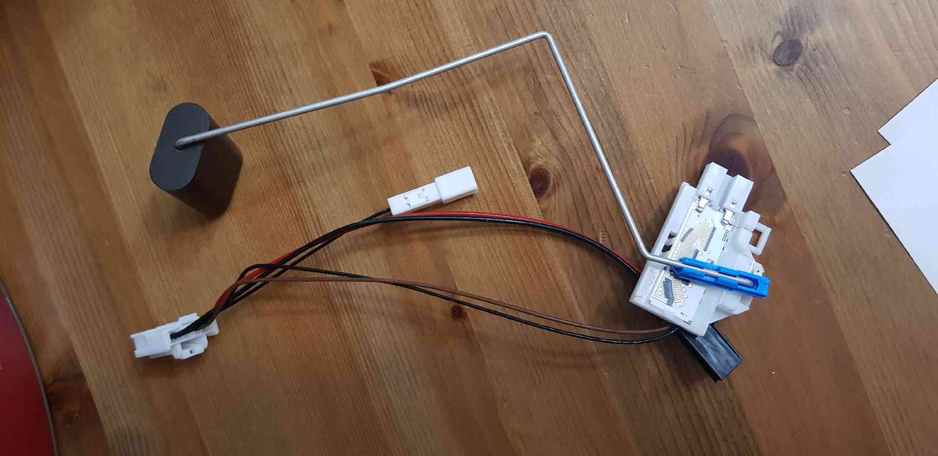

И меня постигла та же участь. Рэм 14 года, пробег 65000. Симптомы те же. Сначала выскакивал несколько раз чек, потом сам проподал, потом упала стрелка уровня топлива, чек снова загорелся и больше не пропадал. Попробовал залить полный бак, стрелка ожила, но после нескольких километров снова упала. Было принято решение снимать бак и менять датчик.
За не имением никаких аналогов приобрел оригинал по цене 9500. Думал за эти деньги он будет как минимум из серебра, или с позолотой, но как оказалось нет, обычный кусок проволоки с поплавком и платой с проводами. Вот так выглядит это чудо инженерной мысли:

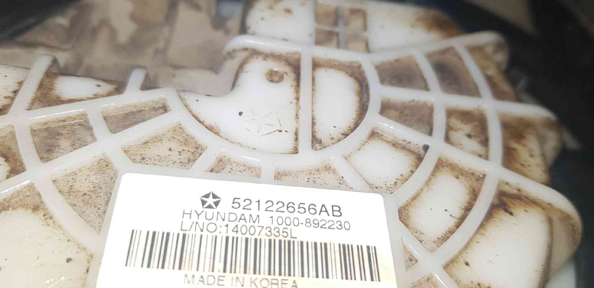

Описывать как снимается бак не буду, выше было сказано, принцип тот же. Только мне пришлось снять заднюю часть выхлопной системы, чтобы можно было хоть что-то увидеть над баком и отсоеденить все патрубки и разьемы. Когда бак снят нужно открутить кольцо которое фиксирует бензонасос и он свободно вынимается. Как ни странно, наасос стоит не американский и не Мерседесовский как уже писали, а корейский, аля Хендай, Киа.

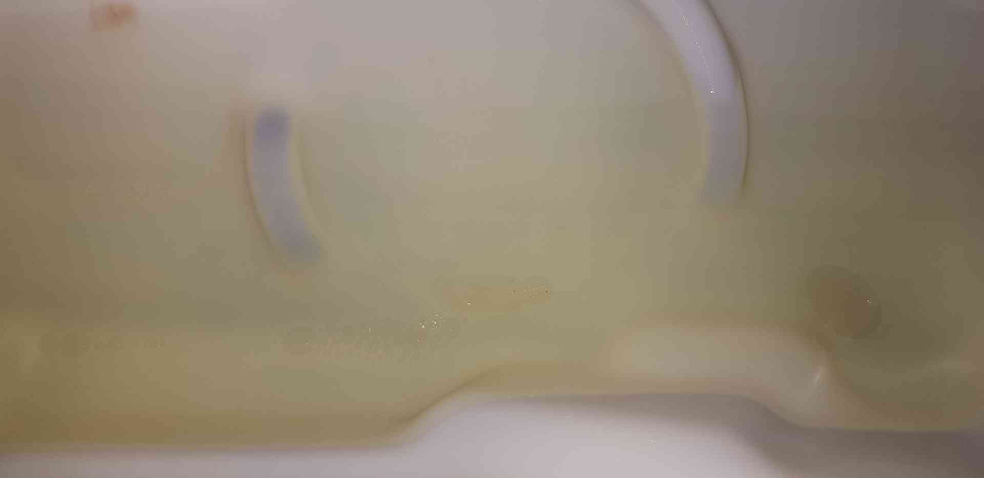

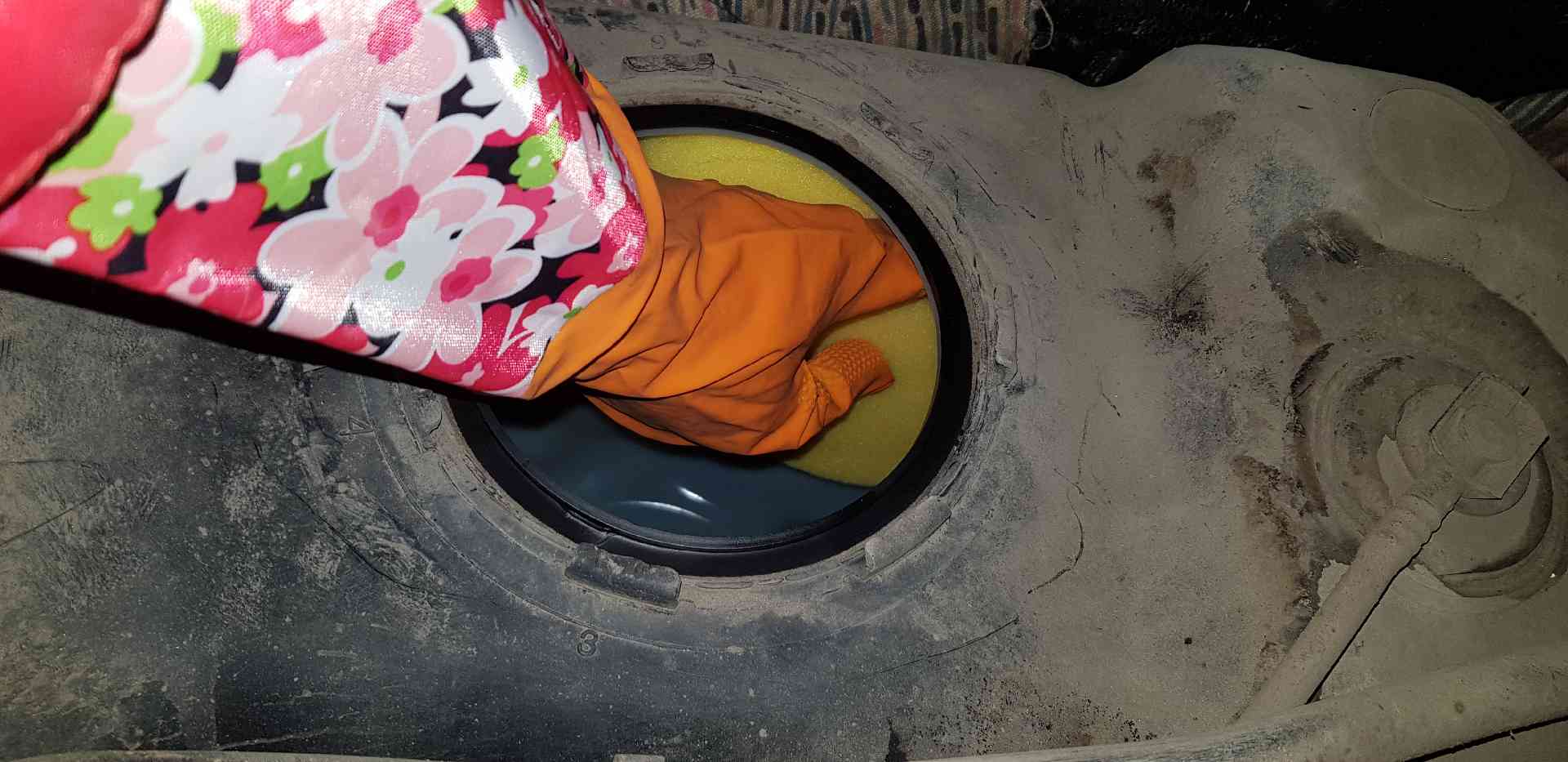

Раз уж насос был снят, решил разобрать и посмотреть его на ремонтопригодность. Моторчик насоса некой фирмы hic, как я понял тоже корейский, по форме один в один как на Хендаях, но только с двумя выходами, так что аналога я не нашел, а в оригинале продается только насос в сборе. Фильтр не разборный, стоит в колбе, при большом желании можно поменять, но тогда придется менять и трубки, соединяющие моторчик с фильтром. После двух недель поисков по каталогам замены оригинальному фильтру, оказалось что точно такой же фильтр (судя по фото) стоит на насосе Киа Спортейдж 3, и продается отдельно. Сеточку, которая стоит на моторчике я не нашел, другие по форме есть, что-нибудь наверно можно приколхозить. Вобщем ни чего кроме датчика я менять не стал, так как замер давления насоса показал 4 bar. Собрал насос и поехал в гараж с желанием быстренько впихнуть его в бак, поставить все на место и уехать, но не тут -то было..... Заглянув в бак, на дне я увидел небольшие лужицы воды, хотя при снятии все было чисто, а потом вспомнил что пару дней назад бензин в баке мне показался мутным, но тогда я не придал этому значения. Оказалось что за две недели, пока бак стоял открытым в гараже, бензин набрал в себя влагу и в результате она оказалась на дне в виде осадка
Ну чтож, ни чего не остается как сливать бензин, вымакивать остатки, благо в машине жены нашлись новые перчатки и губка, и вести бак домой на просушку.
