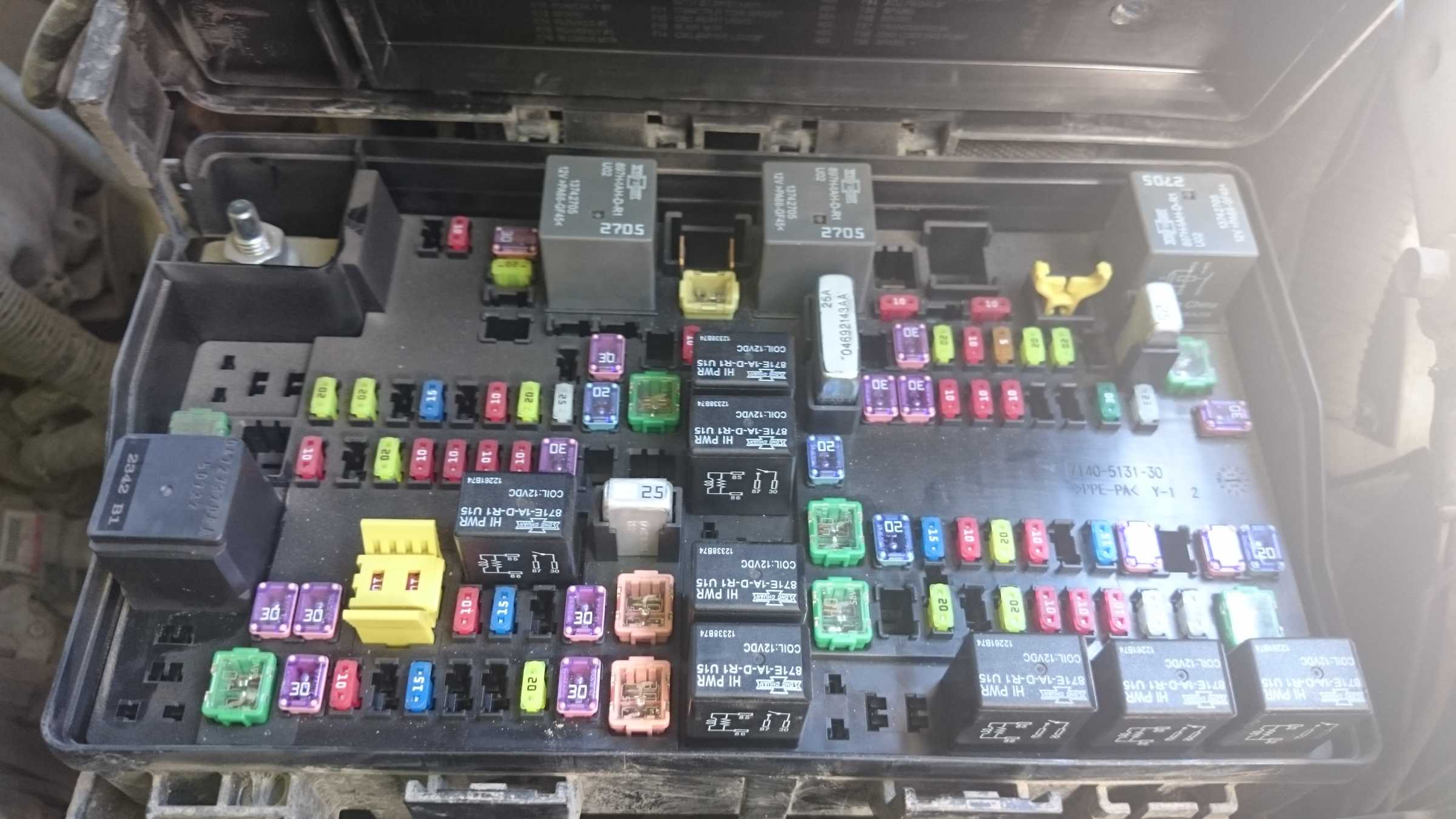

более похоже на фронт контроль модуль,стоит сбоку на блоке предохранителей

Так что, это за штука. Как его проверить, обычный автоэлектрик разберется в его работоспособности? Где он стоит, блок предохранителей прикреплю ниже. Как приобретать этот Модуль, искать по номеру, году?

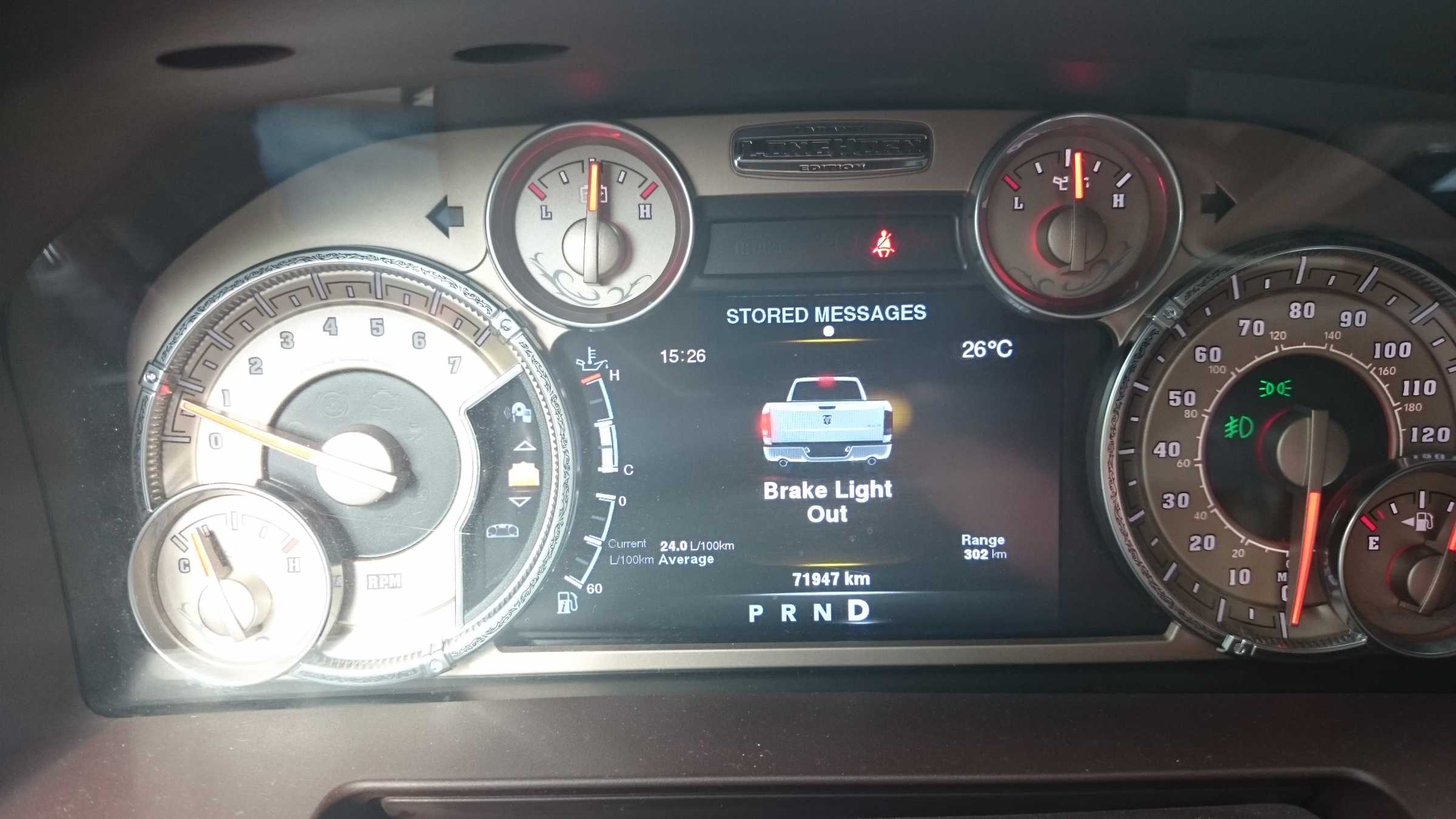

P.S. Чуть ранее, этого исчезновения света, компьютер нарисовал картинку, что нет света в правой задней фаре. А он есть. Проверили все. Горят габариты, поворотники, тормоза, задний. А он рисует, зараза. Вот после этого и пропал ближний. Теперь две картинки рисует. 😏

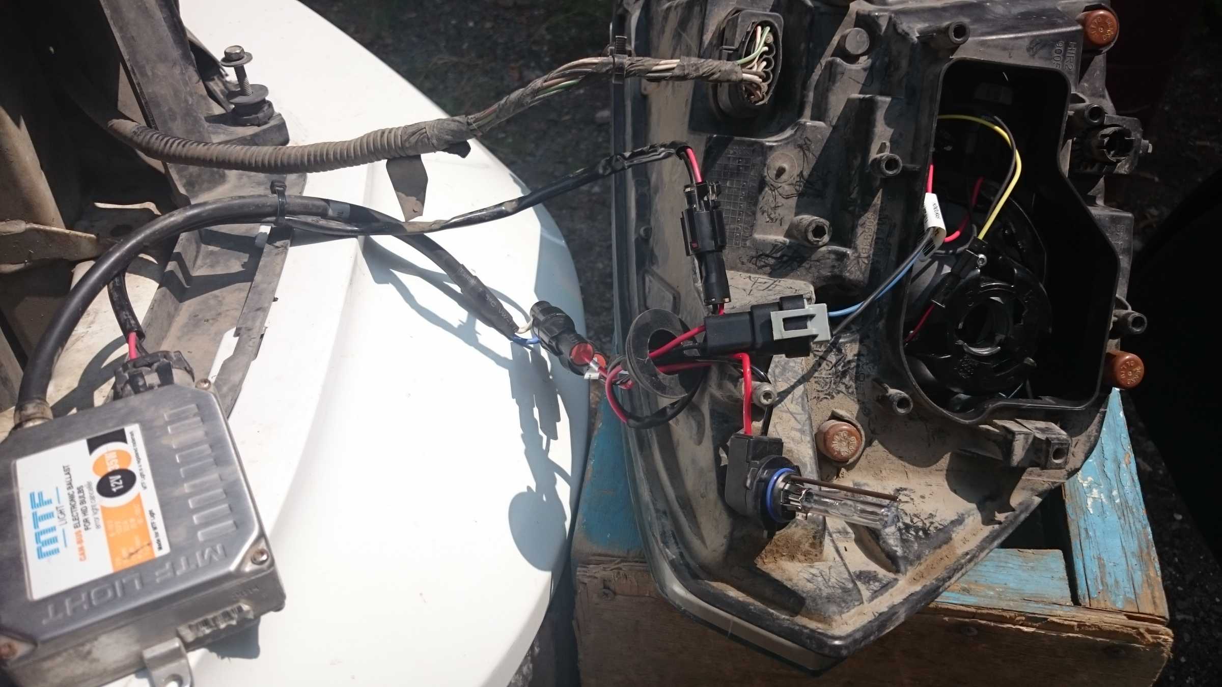

Стоят фары 2013+ на 2010 с покупными переходниками из США. Пропал ближний в левой фаре. Думал лампочка. Вскрытие показало - умер разъем на пресловутом переходнике. Он был плохо обжат и незаизолирован как положено с тыла, грелся и корродировал. Кто потратил по 125$ на переходник - проверяйте.
Я выкинул эти лишние разъемы и включился напрямую. Тем более, что менять обратно 13 на 10-й я уж точно не буду, а снимается фара отстегиванием большого разъема на ней.

Возвращаюсь к тому, как все же определить вину FRONT CONTROL MODULE (FCM) или BODY CONTROL MODULE, что заказывать. Читаю другие ветки с подобной тематикой. Натыкаюсь на фирму Вита моторс. Звоню, прошу консультацию злектрика, обрисовываю проблему и спрашиваю, нужно ли мне ехать в Москву. Первое, что меня спросили, это ксенон переделанный или родной. На слова, что переделанный, мне посоветовали, подсоединить родную галогеновую лампочку и проверить, возможно сгорела обманка ксенона. Если не горит, то перезвонить им.

Сегодня снимаем фару с тестем, разбираем и о чудо, врубаемся, как подсоединить нашу старую родную галогенку. Она горит! 🎉 Пытаемся прозвонить обманку, на вход идет напруга, на выходе нет. Всё сгорела обманка! Снимаем её. Звоню в один из магазинов по автосвету, их в Волгограде наперечет и такая обманка есть, еду к ним. Продавец в магазине берет мою обманку, новую ксеноновую лампу, подсоединяет ее к аккумулятору и лампочка загорается. 😳 Предыдущая ксеноновая, блымнула и все, не горит. Е моё! Голова уже кругом, почему на машине-то не горит новая. Продавец говорит, что может другая полярность, редко, но встречается такое. «Рабочий» день к концу. Завтра будем пробовать, опять разбирать, подсоединять, менять.

P.S. С подключенной старой галогенкой, компьютер убрал с монитора сообщение об отсутствии правого света.
А вот предупреждение, что нет заднего габарита, так и осталось. Зараза!

Ксенон не горит, потому что на выходе на лампу не постоянка, а меандр - прямоугольные импульсы. Не всякие блоки розжига могут их переварить. Некоторые не горят, другие мигают ( иногда с очень длинным интервалом). И не все из заработавших комплектов ксенона не дают наводку на электронику TPSM (контроль давления в шинах) или похлеще - у меня на калибре лет 10 назад задний дворник жил своей жизнью.

Как парень-продавец в магазине сказал, так и получилось. Сегодня подсоединили всё заново. Света не было, затем перевернули фишку самой лампочки, защелкой в другую сторону и вот оно, чудо. Другая полярность оказалась на новой лампочке, почему? Иногда какие -то мелочи оказывают большое влияние на решение проблемы.
Поставили фару на место, компьютер успокоился с ближним светом. Гора с плеч. Теперь надо и в другой фаре лампу поменять, до кучи. 🙂
