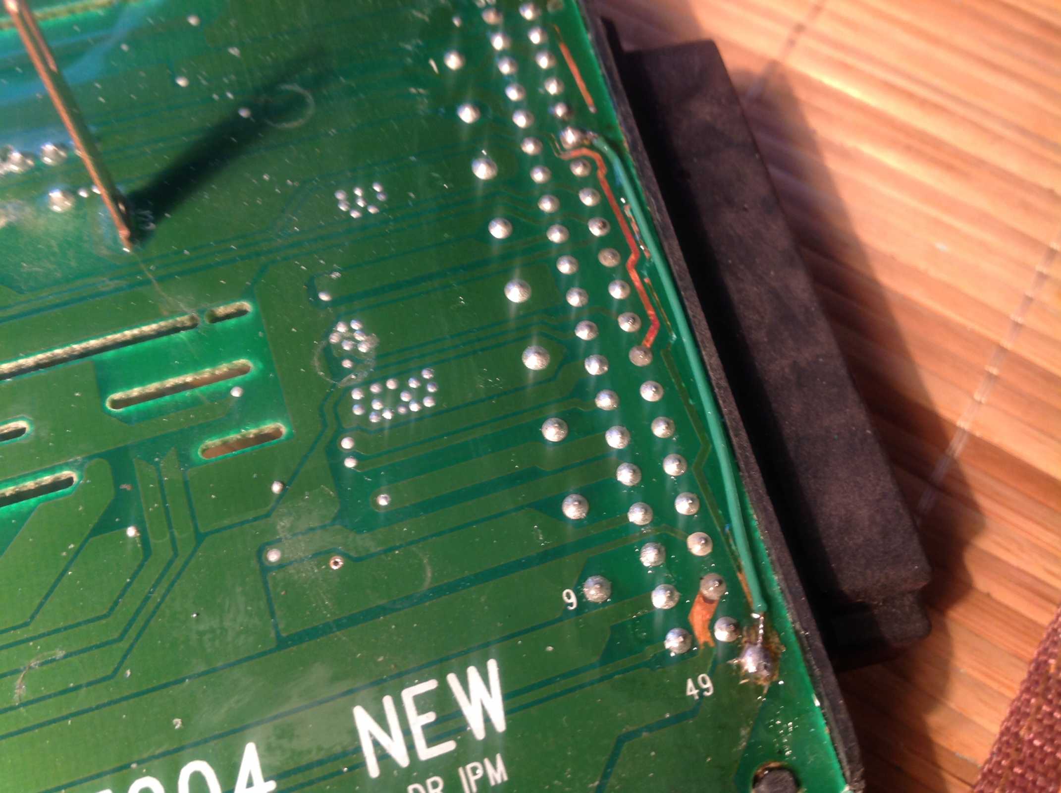

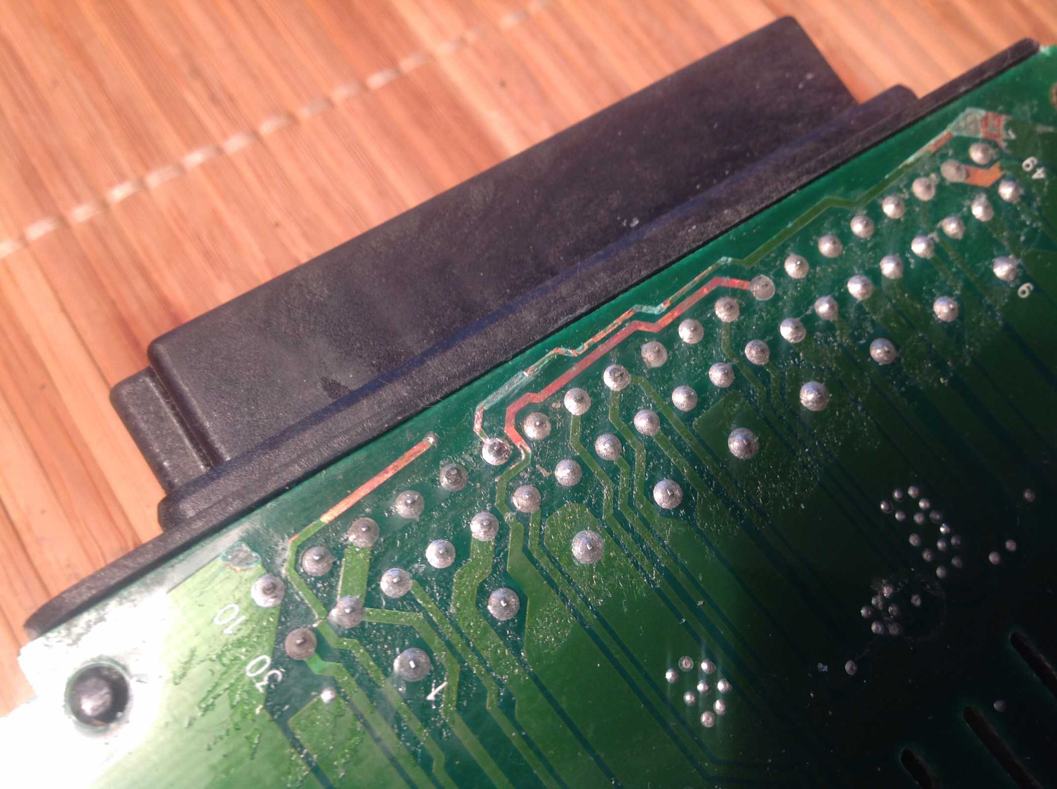

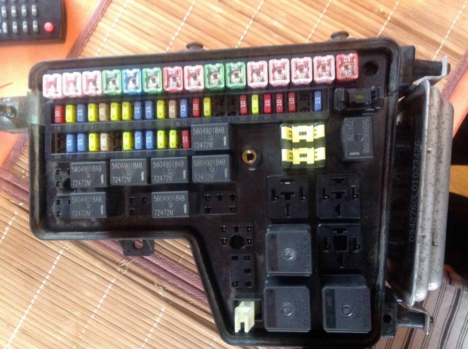

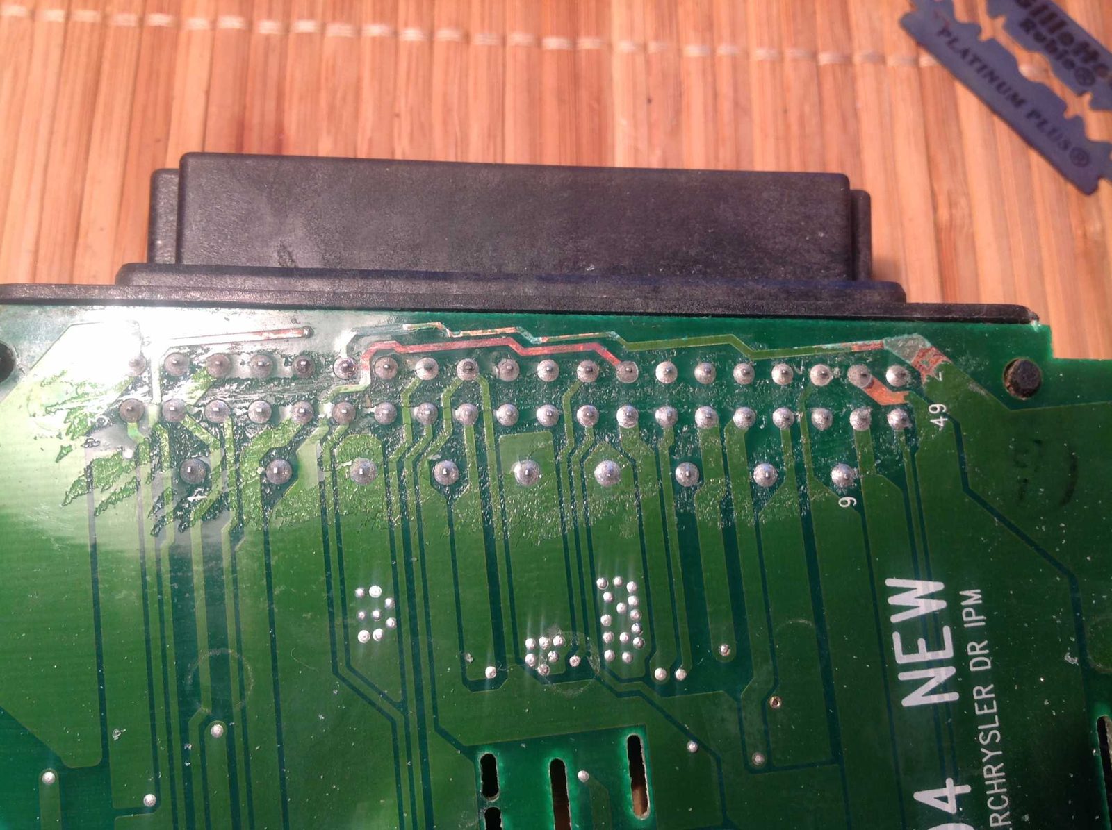

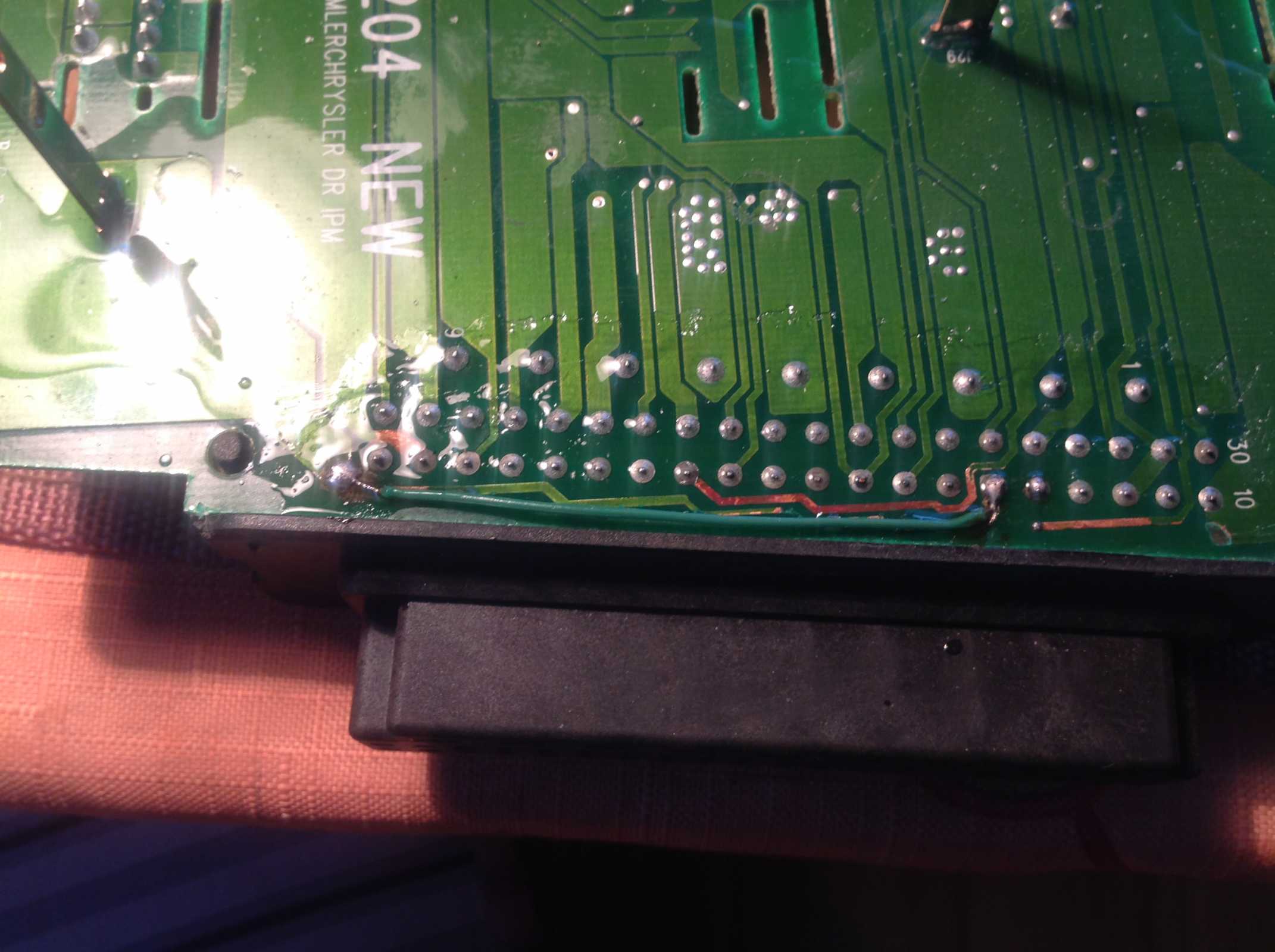

Чудес не бывает. Наверняка кому нибудь понадобится.
Не работали габариты, о чем писал выше...
В итоге, был снят блок предохранителей, разобран, обнаружена перегоревшая или попросту сгнившая дорожка, впаянна вставка, все собрано и вуаля - габариты горят!!! Грешили на фронт модуль, но на сколько мне сообщили знатоки и начитавшись форума я сделал вывод, что проблема не в нем, дальше фото:
