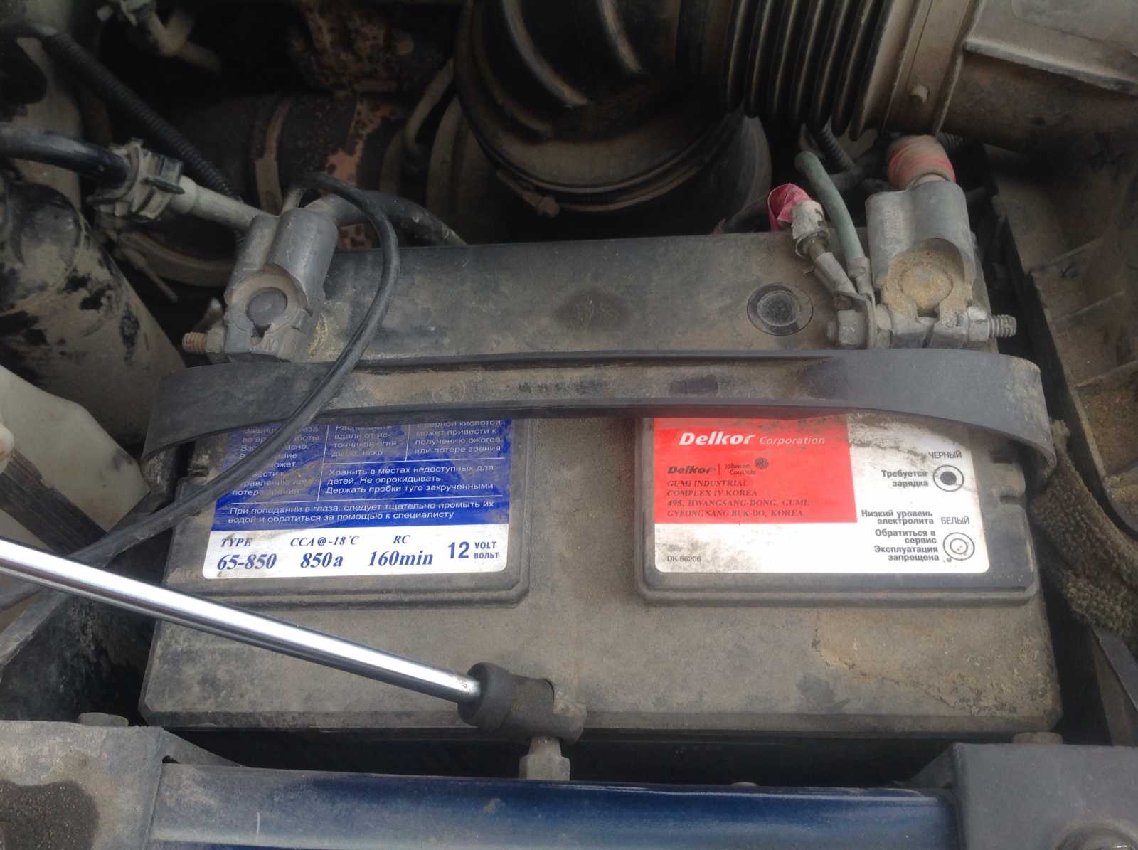

Завел и поехал. Через пару минут загорелся Джеки чан. Затем красная лампа на панели CHECK GAGES. Заглушил затем завел. Датчик зарядки не перешел в рабочий режим. Остался на 12 вольтах, приборы горят тускло, Джеки чан горит. Затем сдвинулся в сторону нуля. Затем стрелка упала на ноль. И загорелась красная лампа что писал раньше. Пополз в сторону дома. Доехал, открыл капот. Двигатель работает, ремень на месте, правый АКБ кипит как гейзер, пар валит из него ого го! Левый просто весь мокрый. Ошибки на панели

Поставил новые АКБ. Буликом удалил ошибки. Вроде все в порядке. Ругаться перестал. Тестер показывает стабильно 14.8 нормально такие показания?

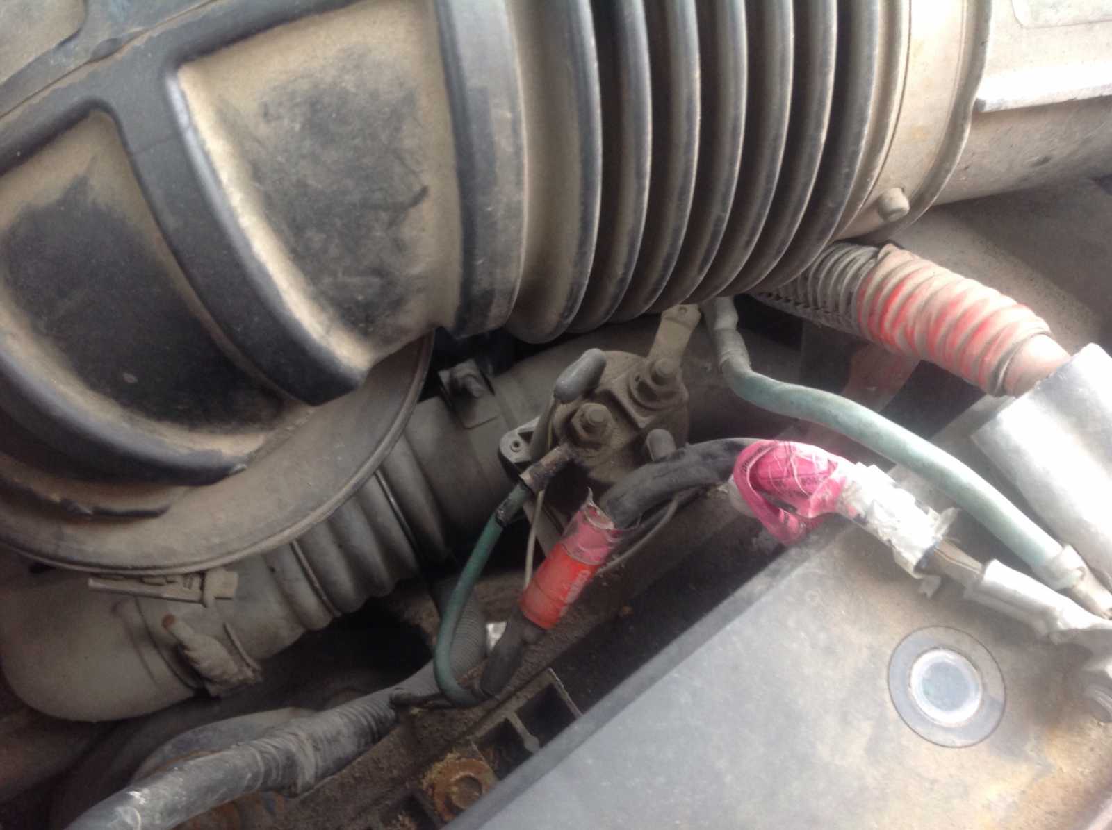

Привет. Было у меня такое... закипел акум. Тот что с права, пришлось менять оба. Но через месяц или чуть больше ситуация повторилась. Почистил клеммы, протянул. Вроде все пришло в норму. Так и ездил какое то время на одном нормальном и одном полудохлом аккумуляторах. Пока не начались траблы с зарядкой, прям как у тебя. Думал уже что генератору трындец.... но все оказалось проще. Возле правого акума есть шина на которую приходят провода с генератора и расходятся дальше по акумам. С верху она прикрыта черной резиновой крышкой которая наверное теоретически должна предохранять шину от влаги. Так вот там все было очень сильно окислено. Что собственно и убивало наверное акумы и давало траблы с зарядкой. Так что проверь на всякий случай.

В качестве совета,всегда контролируй зарядку в момент срабатывания спирали подогрева впускного воздуха,словил данный глюк летом! Откинул один ПРАВЫЙ аккум и доехал с нормальной зарядкой. Купил новый аккум, такая же хрень! В итоге почистил контакты на реле включения спирали и все заработало!!!(наверное пятак подгорел) более полугода все ровно!

А когда и новый так же закипел, правда уже под контролем, стал вникать более глубже.На правом аккуме у дизеля сидит из потребителей только спираль!

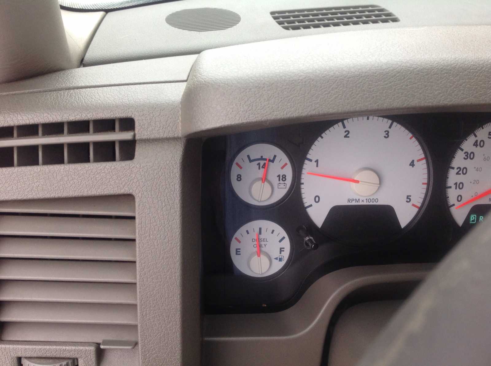

У моего барана стрелка на вольтметре,всегда стоит более 14 в,ровно в середине шкалы которая справа от 14 в.Сейчас сфотаю.

Милан спасибо. У меня примерно так же стоит стрелка, даже ближе к 14. Вечером сделаю фото покажу.
