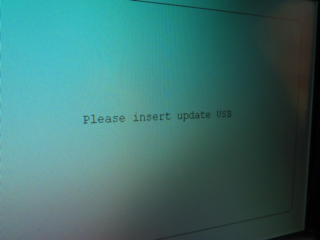

Два дня не заводил машину.
Сегодня пришел - на дисплее надпись "Please insert update USB".. и тишина..
Музыки нет, камеры нет, подогревов нет. Screen off не работает.
Есть климат, но без малейшей индикации, есть парктроники, есть ЕСП.
И на том спасибо 😑
Машина - Спорт сентябрь 13 года VIN 1C6RR7MT0ES167679
Дилера нет -кругом Сибирь. 😕
Что делать, кто знает?
P.S. Надо сказать , голова все время подвисала, может быть из-за навигации?

Сбрось еще раз клеммы на полчаса
takeshi#4
скачай обновление, распакуй на чистую отформатированную в FAT32 флешку, воткни в слот USB для музыки, включи зажигание но машину не заводи, покури 20 мин - установиться обновление. Пользуйся дальше
https://cloud.mail.ru/public/c91d26726929/Radio - место где выложены все обновления для наших машин.
Модификацию головы в твоей машине определить помочь не смогу, времени нет, разбирайся сам в профильной теме.
В крайнем случае все скачай и по очереди пытайся обновить каждым.
Но тему рекомендую почитать.
P.S. Не знаю твою машину, и каким образом была активирована навигация - вполне возможно что самостоятельное обновление не поможет (или исчезнет навигация) и тебе придется покупать прошивку в Германии. Все есть в профильной теме.

Машина откуда?из европы пришла или из америки?
Ivan#11
Под меня собрали на заводе, затем привезли к дилеру в европу, затем ко мне.
В ВИНЕ буквы ES.
silver31#12
От этого зависит какие прощивки ставить, они разные для европы и америки,по моему RA - это для америки а RG это для европы,уточнил что так на эдип форуме, попробуйту взять прошивки RG и перешиться там все просто

Скинул клемму на 2 часа- ничего не изменилось.
Скачал прошивки RJ4 14 25 2 и RG4 14 25 2 - пока на ноут.
Есть еще вариант съездить к дилеру Jeep. Но помоему он только продает ..
Есть еще вариант написать дилеру в Германию.
Может это санкции? 😕
Основной вопрос - почему это произошло ?
Пока никто не попытался ответить..
И второе - продолжают работать некоторые настройки Уконнекта, а некоторые не работают.
Например - автозатемнение зеркал работает, отпирание только одной двери - работает, задержки света остались,
а включение подогрева вод. сидения и руля при запуске не работает- но включается и тут же гаснет.
При повторном нажатии любой нижней кнопки она гаснет через 2-3 сек.

Сегодня состояние "пациента" ухудшилось .
В 5-30 утра борт. напряжение упало до 11,4 вольт.
Осмотр показал - зажигание "ON", но горит подсветка кнопки и горит подсветка приборов + центральное табло.
Головное устройство плавно и без остановки переходит из черного в серый,
затем в почти белый с предложением обновиться, и далее опять черный/серый/надпись.. период около 15 сек.
Машина на сигнализации с подключенным подогревом 115 вольт.
Снимаю с сигналки нажимаю зажигание 3 раза, закрываю дверь - через 15 сек приборы гаснут.
Голова продолжает свое мерцание.
Земля на подогреве есть, акуум вчера заряжал специально.
Факт- голова не отключается от питания и требует обновления.
Но при чем тут приборка?
Про марку головы.
Из знаменитой темы http://dodgeram.ru/index.php?option=com_kunena&func=view&catid=10&id=245027&limit=15&limitstart=435&Itemid=226
понял , что takeshi обновился прошивкой для RJ3, но не понял была ли у него навигация?
Я исхожу из того, что когда заказывал машину, не заказывал нави, ка опцию.
Однако машина пришла с нави.
Не думаю, что немцы по своей инициативе ставили нави на RJ3, причем такую, которая знает Иркутск лучше меня. B)
Проще подумать про то, что там RJ4.
В общем план такой - заряжаю батарею, еду в JEEP, если нет, то пытаюсь обновится сам.

Прошивки 14_25_5 для RG/RJ-3,4 не встают.
Следующие прошивки 14_22_13.
Напрягает, что голова не ощущает флешку- ничего не меняется, сообщение с просьбой вставить
в ЮСБ так и идет своим чередом.
Флешка при этом то мигает, то горит постоянно.

У меня голова без навигации.
Проблема с флэшкой была у Вити badvik-а - ничего головное устройство видеть не хотело. При активации (взломе) навигации немцы заблокировали возможность обновления. Решилась проблема только покупкой прошивки от другой немецкой компании. В теме есть информация.
Рекомендую посетить офицалов - может смогут подключить сканер и считать и расшифровать ошибки все. Ты ошибки все запиши себе - пригодятся.
Либо попробуй связаться с Константином Dadu - он по работе связан с Крайслером, может сможет помочь.
Вполне возможно, что у тебя голова умерла.
Подобного на форуме не помню
badvik#21
Голова у меня (и еще много таких) не видела Флешки, но это лечится только отправкой головы туда. Я не видел успешных примеров, когда кастомтроникс смог обойти этот блок, поскольку там принудительно отключают модуль обновления в принципе. Ты возьми на флешку разные версии, дилер посмотрит по вину какая у тебя система, и попробуйте поставить. У них просто может не быть какой-то версии, например, запасись заранее.
А где ты машину покупал? Не пробовал по гарантии обратиться - РАМтрак по крайней мере меняет.
Кирпич вероятен, но мало, а вот вмешательство сигналки на современном авто я категорически критикую. В свете подавляющего рукожопства "мастеров".

Пробовал сегодня разные прошивки - не реагирует..
Но один раз, когда вытаскивал флешку, текст изменился :
"Вставьте пожалуйста аутоэнтичное обновление в ЮСВ"
Может она все живая и ждет своего файла?
Поставщик автомобиля иркутский - вез его из Штатов в Германию к дилеру, затем ко мне.
Проблема в том , что этот поставщик самоликвидировался .
С моей гарантийной книжкой от немцев и мануалом.
От дилера -немца осталась наклейка на заднем стекле с надписью ОК! 🎉
- Витя, куда, туда?
Можно поподробнее?
