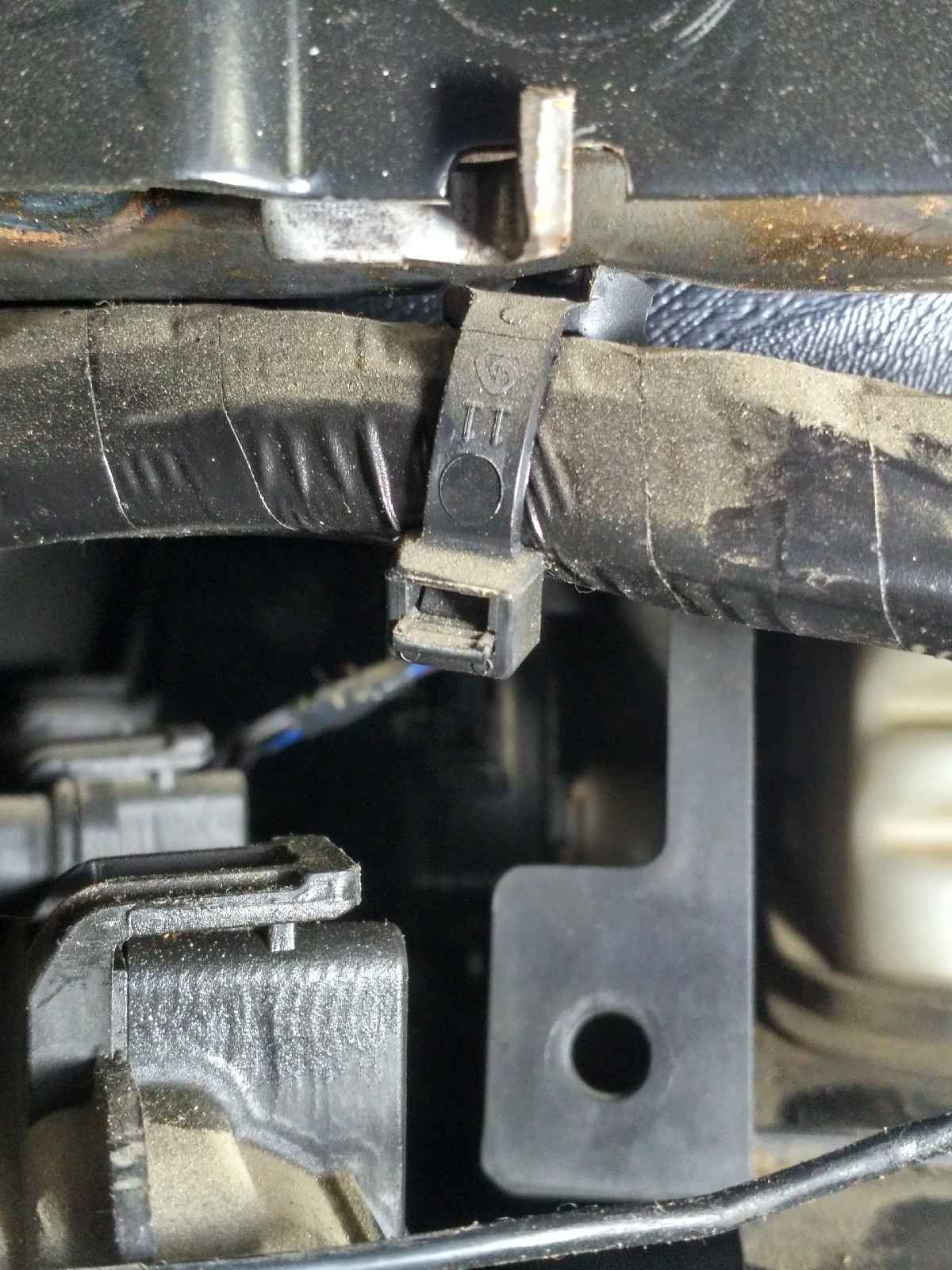

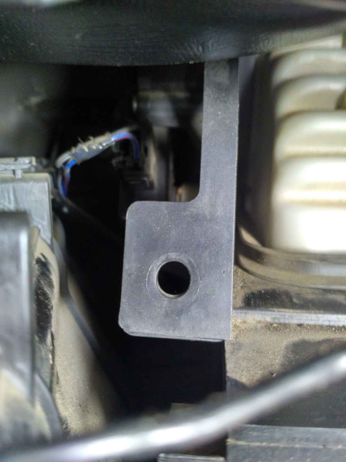

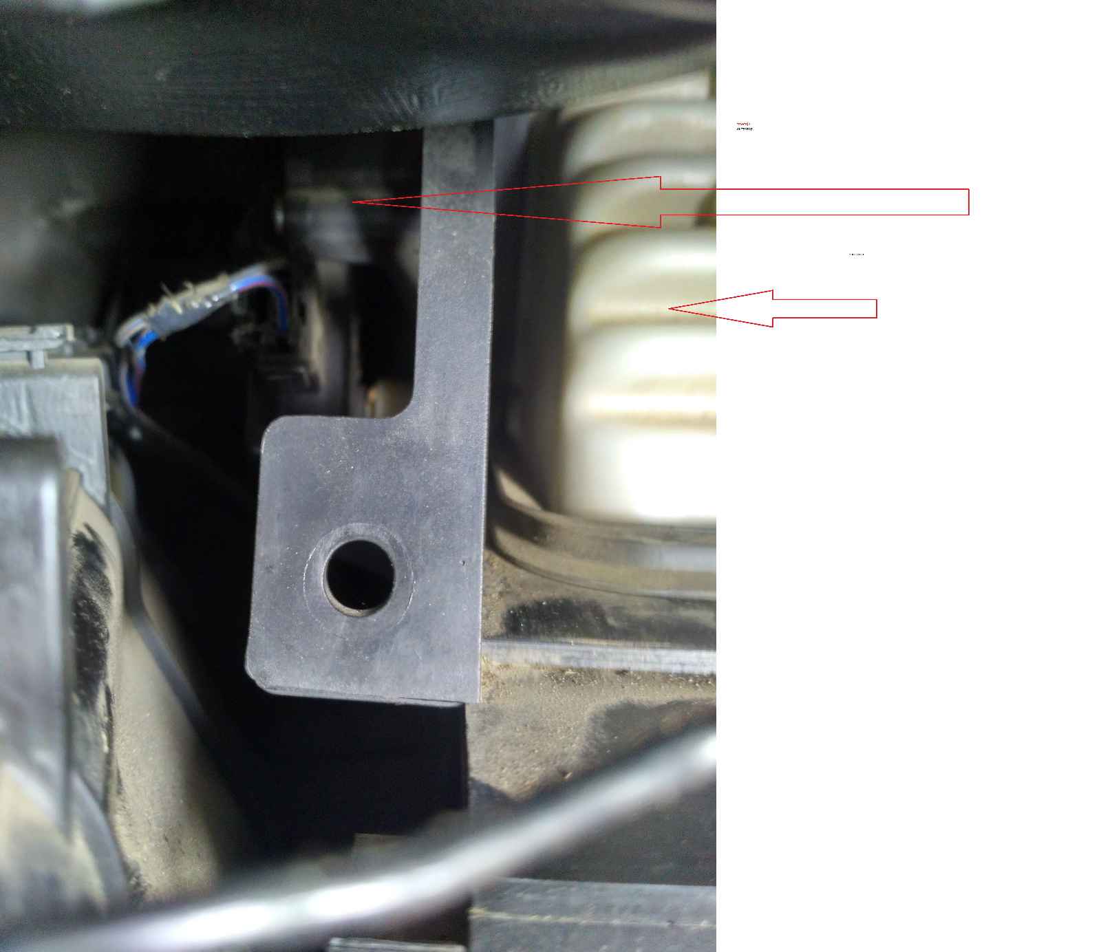

Роман#55
к сожалению, я общий вид расположения двух актуаторов не фотографировал. сфотал только номер. фото нижнего с номером прилагаю. второй находитмся чуть выше и левее. так же в свободном доступе.

Роман пишет:
Понятно.
Эти находятся за панелью с магнитофоном, а речь едет за актуатор который отрывает - закрывает заслонку салон - улица
Роман#57
именно эти , да. а салон-улица, за перчаточным ящиком. так же в свободном доступе. если нужно-завтра фото скину, до стоянки просто далеко идти. но там все то же самое.

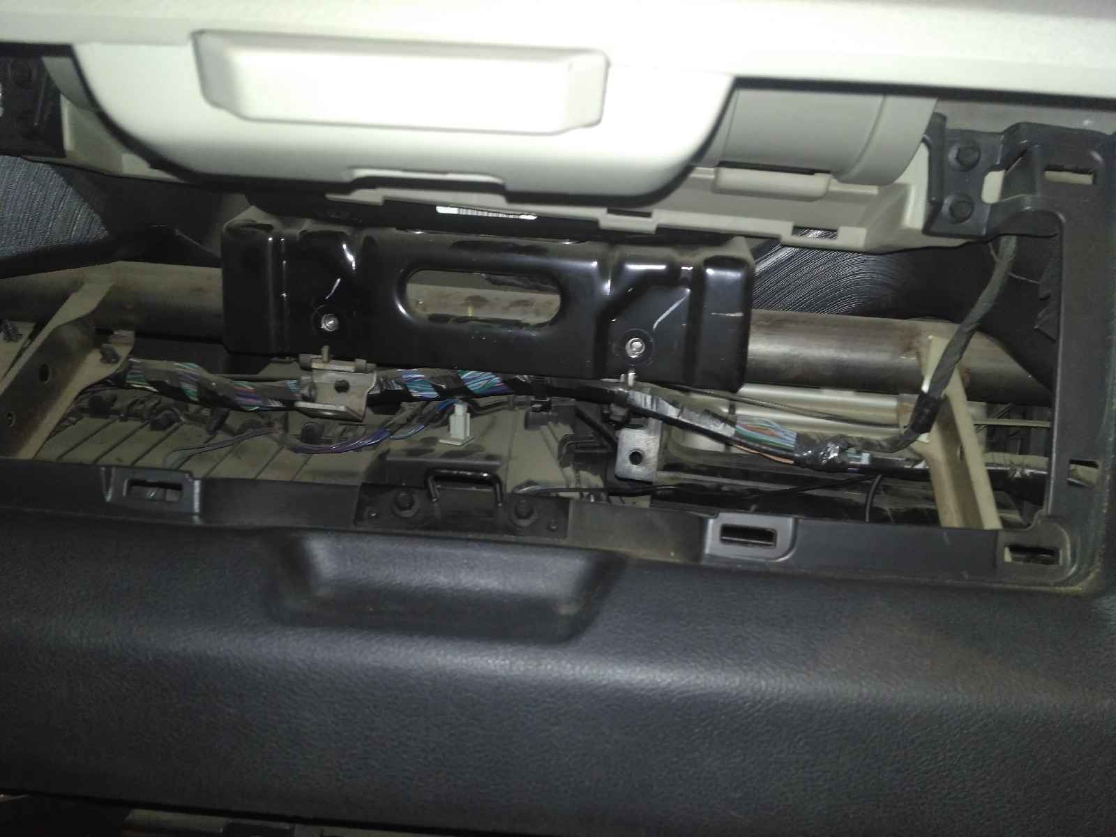

Роман пишет:
Может у тебя там нет подушки безопасности, но у меня даже рука не пролазит
Роман#59
мы ведь говорим о нижнем перчаточном ящике?
либо я ошибаюсь.
veled323#60
Роман пишет:
либо я ошибаюсь.
На фото верхний ящик, снизу видно только моторчик.
Роман#61
я ошибся с моторчиком. не о том говорил. к верхнему действительно никак. я снимал тот который ниже. приношу извинения.
