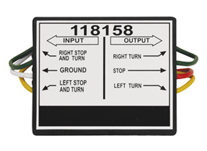

dingo#5
есть конвертеры сигнала
http://www.reeseprod.com/products/electrical-wiring/power-converters/ApGK9QTbwGAeZn2dklxesYsISc2a5JQ8

МЕХАНИК#8
Вот как я сделал с конвертором.
http://dodgeram.ru/index.php?option=com_kunena&func=view&catid=79&id=294011&Itemid=226#294011

МЕХАНИК#11
Azgihin пишет:
Черт, идея, чтобы переделать розетку на прицепе, просто на миллион! 🙂 Как я раньше не догнал, так и сделаю наверно. Спасибо!
А потом если надо прицеп кому-то еще прицепить или продать, то ..... опять переделывать. Отдельная история, если сам возьмешь чей-то прицеп погонять или напрокат например. Я исходил из этих соображений когда ставил розетку с конвертором на машине. Как раз собирался взять напрокат прицеп, что бы привезти гидр и скинуть на воду в яхт-клубе. В итоге держу на собственной телеге и в собственном гараже)).
