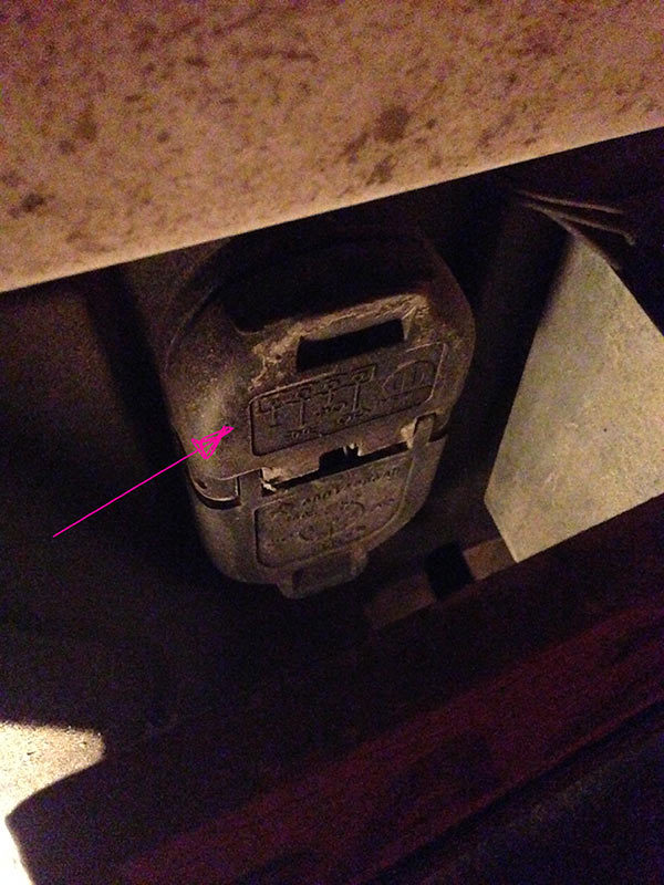

Подскажите пожалуйста, есть на рэмэ две розетки. Какая куда подходит? Одна вверху плоская, другая нижняя круглая. Хотел сегодня наш русский прицеп примерить, а розетки ни та ни друга не подходит! Как быть? Какая куда идет розетка? Какой переходник нужен?
Украл фото в соседней теме, чтоб понятней было. Извеняйте!

Переходники никакие не встречал. Просто нужно переделать под российскую розетку на 7 контактов. Там скорее всего плоские контакты?
denis9#3
верхняя это плоская розетка с круглыми штекерамив количестве 4-5 штук, а нижняя розетка круглая, но непонятно вообще для чего, наша розетка туда не подходит
RAM 970#4
Купи розетку, заедь к электрикам и будет счастье! Или где прицепами торгуют, у них как правило и розетки и подключают они.

Сегодня сам как раз поставил европейскую розетку.
Паворотники с передних фар взял, стоп с дублирующего на крыше, а все остальное с розетки. Повозиться нужно, но все решаемо))

Менять однозначно .Какого года авто если 13-14 то немного сложнее у них стоит кан шина стоп берут с доп сигнала поворотники с фар. Сам был озадачен этой проблемой (авто 13 год) помогли в пикап центре 4 часа 10 тыр и готово .да и не забудь заменить лампы накала на диодные в прицепе т.к авто современное и ему требуются маломощные светила (в южпорту море любых). Удачи на дорогах. 🙂

Если все взять с розетки, то на прицепе стоп будет моргать, когда включаешь поворотник. А так все работает как надо)))

А все же, в розетке дублируется поворотник или нет ? Вопрос в чем: в розетке точно такое же дублирование "стопа-поворотника" как в фаре или нет ?
Судя по тому что пишут в нете про америкосов Шевроле, в таком разъеме стоп и поворотники идут по разным проводам..

Сигнал идет также как и на фонари. То есть по одному проводу.

Стоит кан шина по одному проводу идет стоп и поворотник а в фонаре разкодируется этот сигнал поворотник имеет приоритет

А ошибку по напруге не выдает? Я думал над этим вопросом, взять с верхнего стопа. Потом решил отсоединить штатный стоп с лягушки и провести свою линию. Он не будет знать, что я жму на тормоз.
