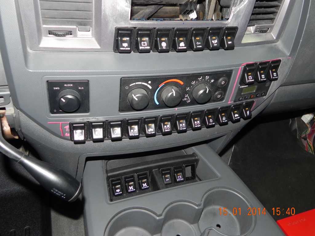

Макс#9
Радикальный подход 🙂
F470140#10
А это кнопки какого производителя?
White ShadoW#11

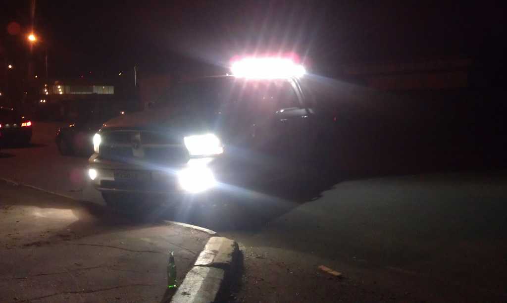

Макс, а сами световые приборы можно лицезреть на фото?
Макс#12
Кнопки Aironboard
http://www.aironboard.com/online/
Кстати под них подходит ВАЗовская рамка под кнопки
Световые приборы в процессе установки 🙂

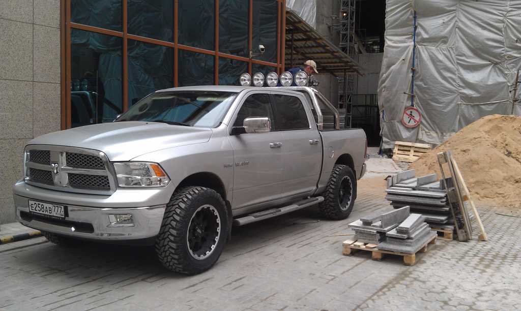

F470140#13
White ShadoW пишет:
Вот
F470140#14
Макс пишет:
Кнопки Aironboard
Это кнопки Карли.
В московский магаз они приходят в начале апреля - поеду выбирать
