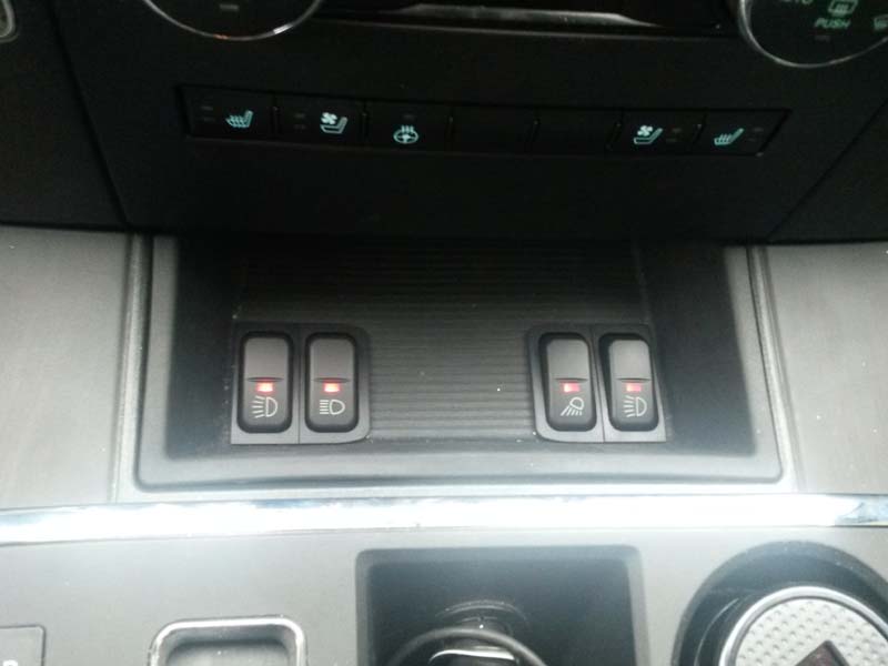

TheTall#57
У меня вот так:
Начиная от водителя: 1-дальний нижний(синий светодиод);2-верхняя балка вперёд(красный); 3-4 лево/право (желтый); 5-назад (зелёный). Включаются нажатием назад.
Под капотом отдельный плюс через соответствующий предохранитель.
Wikus van de Merwe#58
Для 09+.
У 1500ых в родных рядах кнопок, есть незадействованные гнезда. Два в верхних(крайние), два в нижних (в центре).
Можно задействовать эти гнезда. Купить панель от 2500, там есть крайние кнопки. Платы абсолютно идентичны, только на незадействованых кнопках нет диодов подсветки, места с дорожками есть, впаять не проблема.
Либо вообще не покупать панель, а на своей откусить низ заглушки и получиться та же кнопка, но без пиктограммы и подсветки.
Это вопрос эстетики. По электрике либо в пустую кнопку вклеить внутрь на термоклей свою, либо подпаяться к родной плате и вывести два проводка с каждой кнопки.
Я пока только перебрал верхний ряд кнопок на 1500 и получил 7 кнопок с подсветкой и разными пиктограммами. Планирую подключить пневмодудку.
Итог. На 1500 Ларами есть 4 места в родных рядах кнопок, которыми грех не воспользоваться.
