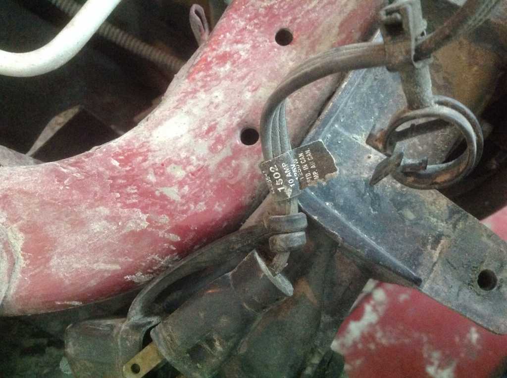

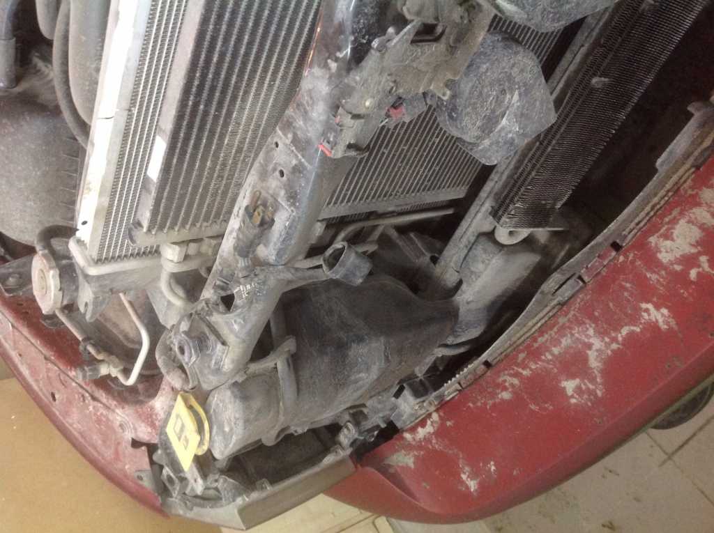

Приехал ставить ксенон в линзы, сняли пластик над радиаторами, смотрю - хреновина пластиковая болтается. Снял с нее защитный колпачок, а там вилка под амеровскую розетку. На ней бумажка прикреплена - 1250w, 10A. Чего это такое? Подогреватель от сети?

Он самый, подогрев от сети, но на 110 вольт!

я так полагаю через трансформатор
Рыбак#5
К нашей сети не надо. Надо купить понижающий трансформатор - 220/110. И вместе с ним вилку для подключения.

У меня дома почти вся аппаратура (аудио, и т.д.) на 110. С понижающим трансформатором работает нормально, а разница в частоте тока (60 Гц в США vs. 50 Гц в России) "на скорость" не влияют, на современных приборах.
Рыбак#7
Слава. Это доп опция. Вообще у тебя тоже должна быть.
Очень удобно, если живёшь в загородном доме с уличной парковкой.

Если у меня тоже есть, то где именно под капотом искать?

Слева, сразу же справа от левой фары. Может быть заправлена под пластик
Пользоваться просто. Включил и ушел. Там автоматика. Нагреет и отключится.
