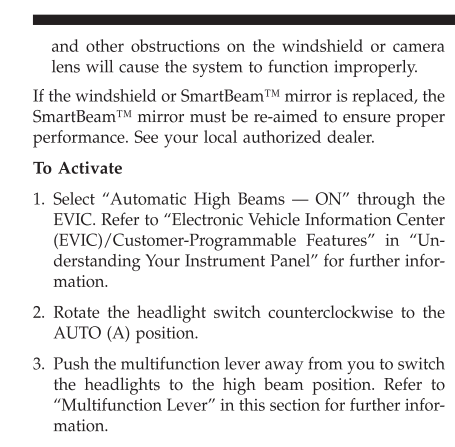

Ты пишешь, что включешь одним действием - подрулевым рычажком - от себя, а в мануале указано, что надо сделать 3 шага, чтобы активировать систему.

Если не выполнить один из первых двух пунктов, третий пункт (включение функции подрулевым рычажком в положение "от себя"😉 ничего не даст.
В настройках мультимедиа в Юконнекте галочка на включение проставлена, переключатель режимов света в положение "Авто" выставлен, подрулевой рычаг от себя - и тогда через некоторое время начинается эта хрень.

В Юконнекте галочку на активацию функции поставил?
Пост 244738, пункт 1 инструкции по активации данной функции
