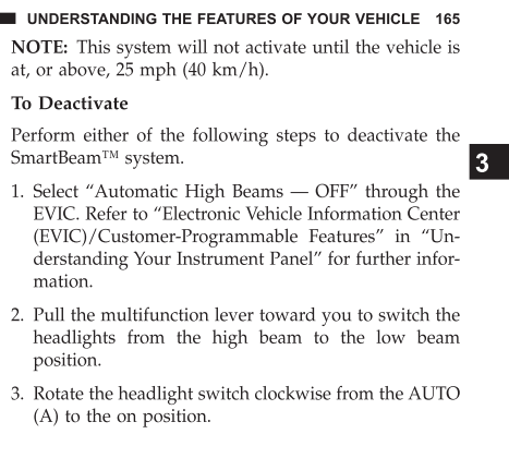

Вчера так же пытался разобраться с такой проблемой. но у меня в авто режиме и ручки от себя, вообще ничего не происходит,т.е информация о том, что функция включена есть, а по сути ничего не работает, хоть в темноте, хоть на свету. подскажите, может она активируется только во время движения авто??? спасибо.
Народ, вы мануал то хоть изредка берите в руки...
Написано же про скорость...
Поэтому и спросил про скорость, т.к. на трассе даже на 100 чего-то не пашет.
