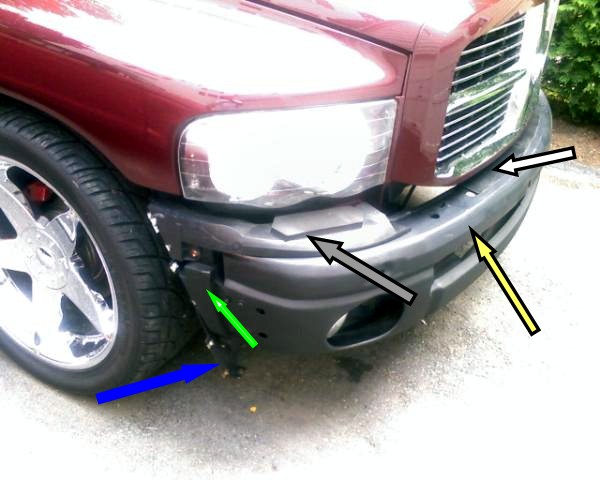

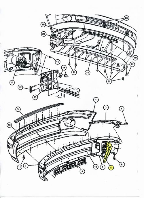

Выручайте нужен номер части она выделена жёлтым цветом для СРТ бампера

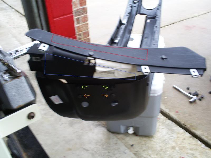

Так продолжим приехали крепежи торцовые! заказывали по номеру для СРТ и вроде-бы Я должен быть рад) но они один в один как у меня старые(. Ка-же так ведь он должен крепится без геморроя рас и всё 🤔 дырочка в дырочку. Но я нашёл ответ ))) я сука гениальный 😆
Это фото натолкнуло на мысль... что синей стрелкой указан ни подкрылок как думал я раньше... а та самая деталь которая мне то и нужна.

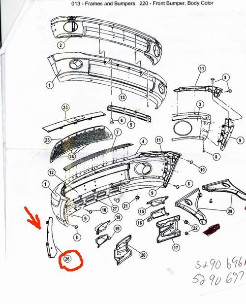

на скане мануала №26

А у тебя нету этой пластины №26 синей стрелкой отмеченной на фото?
ты имеешь ввиду лишней? лишней нету🙂 а на машине такая стоит, тока слегка подточенная при аварии🙂
KUZ'MA#18
Ну и что бампер сразу к торцовому креплению прикручивается и ли через пластину№26? И вообще ты сравнивал старый торцовый крепёж и с торцовым крепежом срт ? потому-что они одинаковые что у меня были и что привезли.

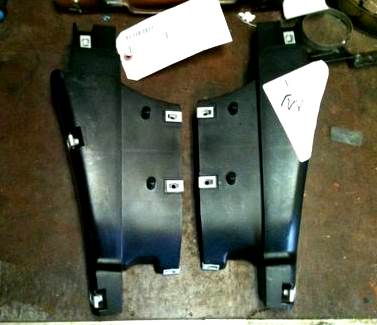

Всё разобрался с этими торцами B) Кронштейны мне Стёпыч СРТшные привёз! просто к ним нужна пластина! номер 5029920-AB and 5029921-AB, кронштейн синий, пластина красная из за неё весь гемор. Может быть эта инфа пригодится ещё кому нибудь. Тут вся замена целиком Спасибо этому Американскому Человеку)http://www.dodgetalk.com/forums/showthread.php?t=164672

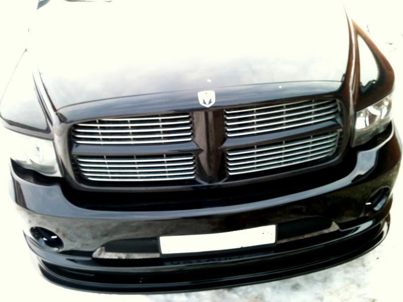

Всё! готова Морда 🙂 ну теперь 17-ки на 20-ки будет Бьютифл 🙂
