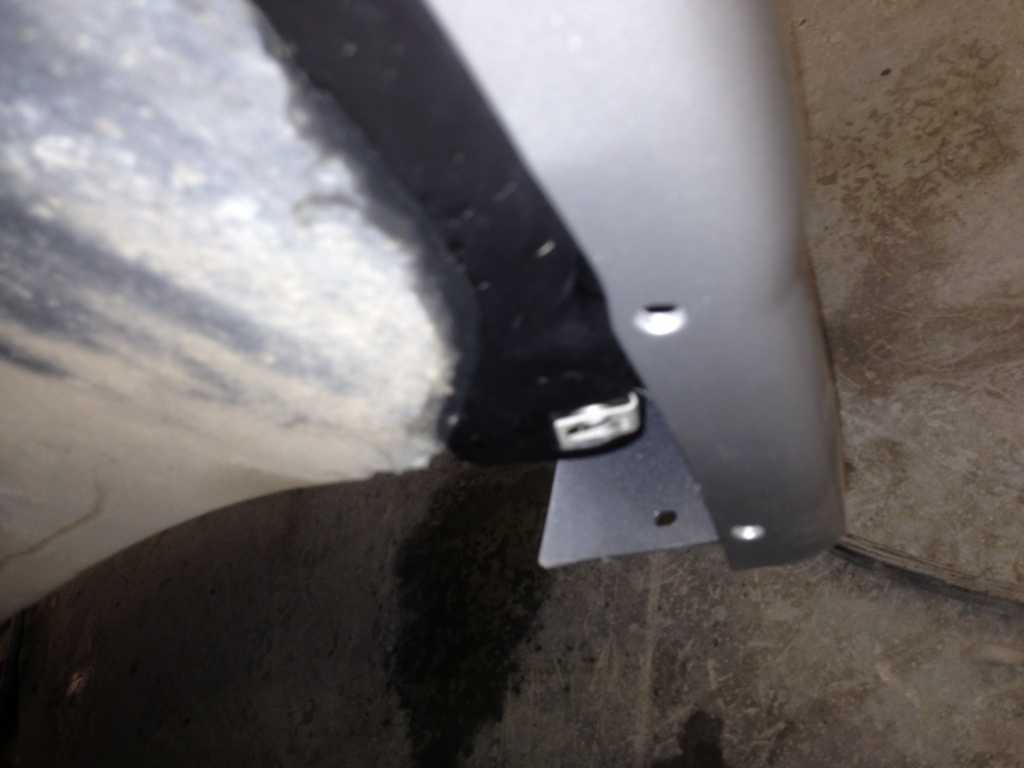

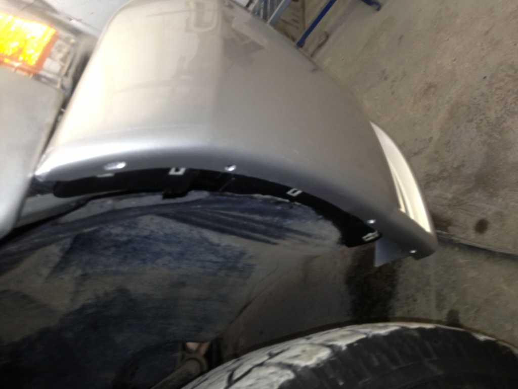

Всё разобрался с этими торцами B) Кронштейны мне Стёпыч СРТшные привёз! просто к ним нужна пластина! номер 5029920-AB and 5029921-AB, кронштейн синий, пластина красная из за неё весь гемор. Может быть эта инфа пригодится ещё кому нибудь. Тут вся замена целиком Спасибо этому Американскому Человеку)http://www.dodgetalk.com/forums/showthread.php?t=164672
заказал уже? если нет, закажи на меня одну левую, плиз
Мужики, подскажите, в итоге надо 4 детали?
5029920-AB Fascia Piece $49
5029921-AB Fascia Piece $49
55077375-AD Bracket $21
55077374-AD Bracket $21

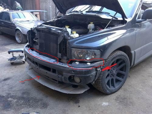

а то у меня такая шляпа получается:
Валерон#27
если всё по уму делать, то ещё локеры передние от СРТ. Пластиковая защита двигателя, пара кронштейнов для её крепежа к балке....
Валерон#28
и вот такие няшечки, которые на фото обведены красным
