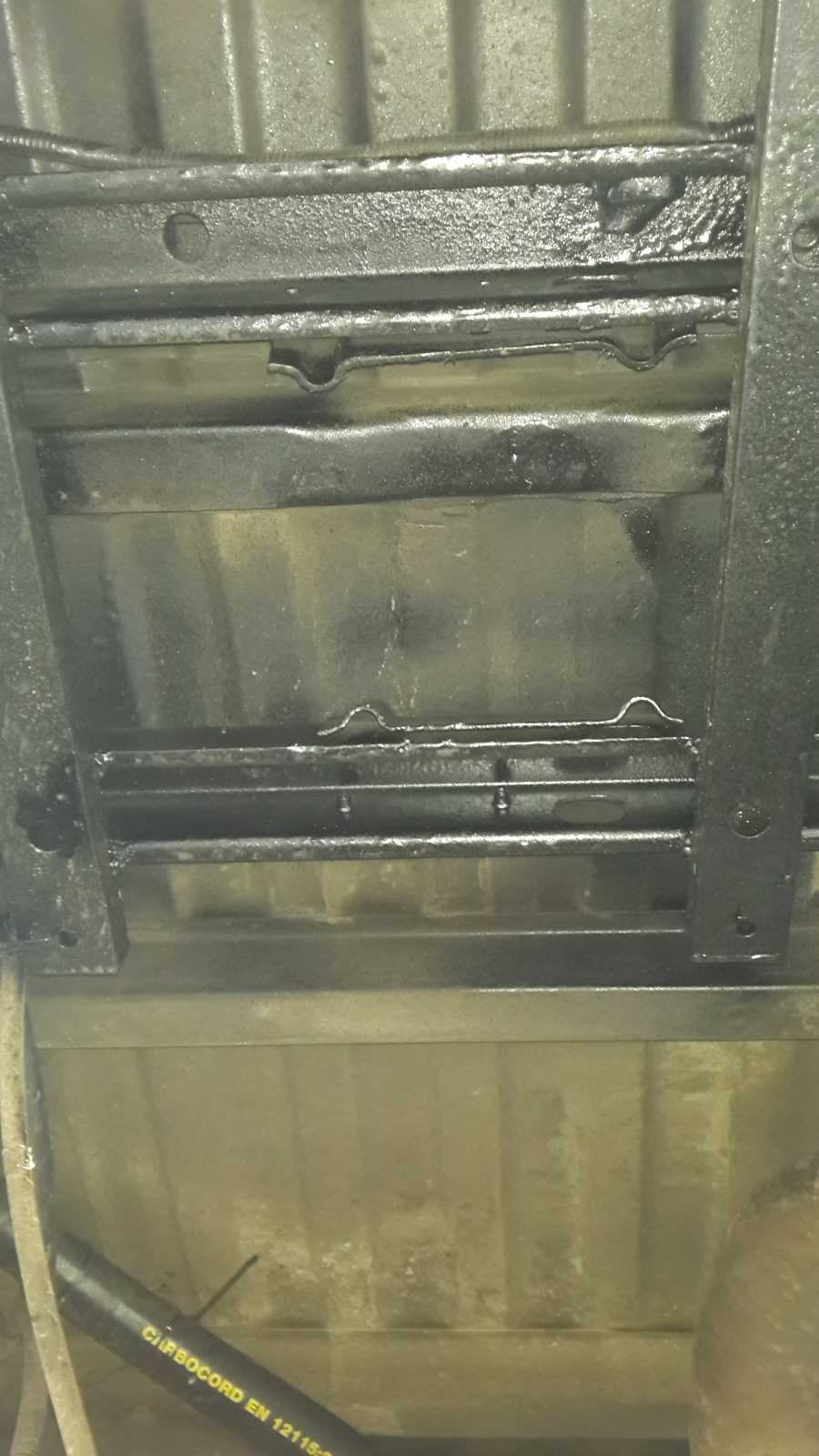

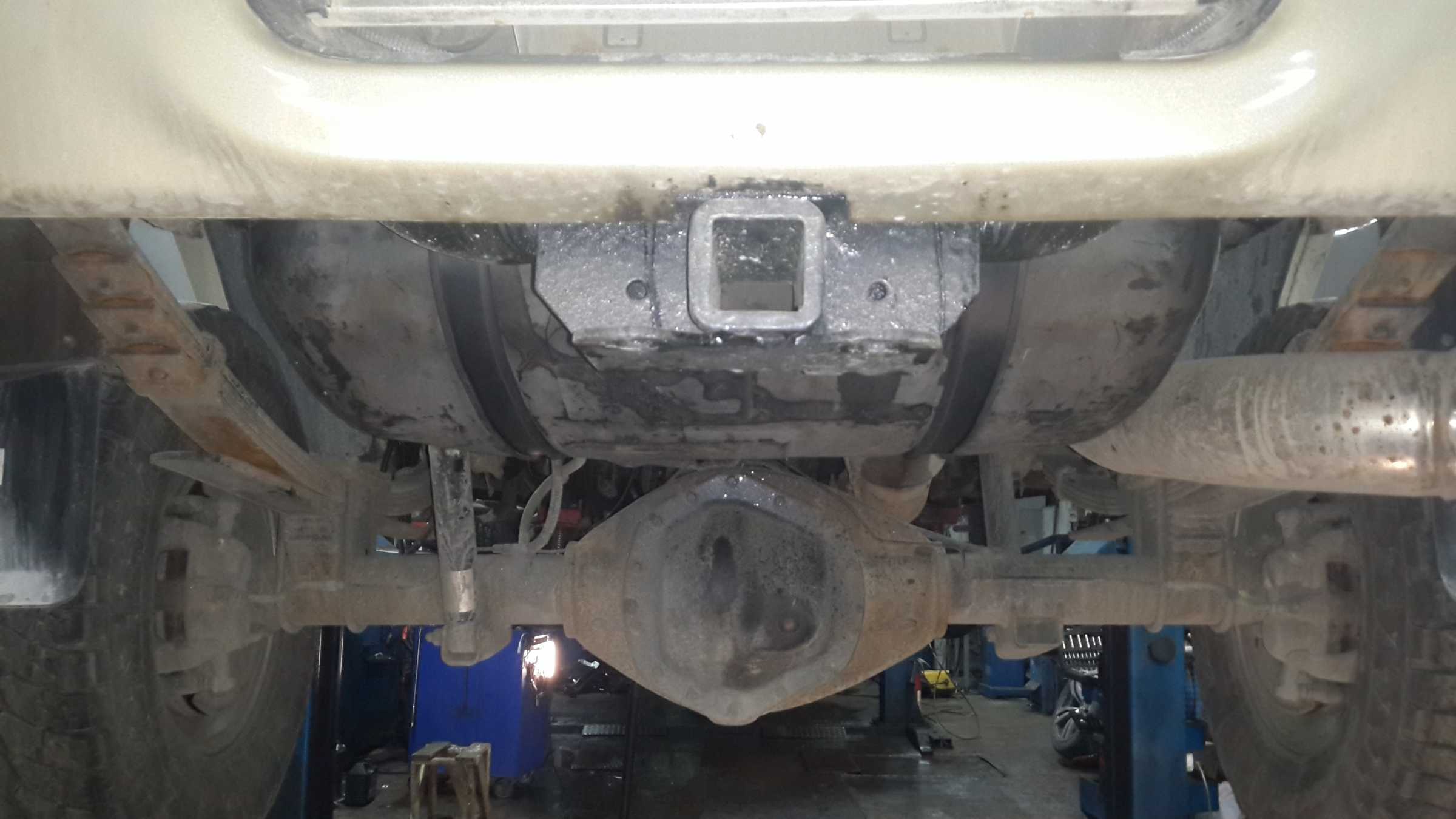

Наконец-то установил доп. бак от Чирка, купленный по совету Ramzay.
Бак подходит идеально и, главное, выглядит, как штатный.
Установлен на место запасного колеса (оно все равно мне не нужно, так как колеса у меня нестандартного размера).
Срезали лебедку запаски, приварили и прикрутили (для надежности) кронштейны:
Все покрасили и дважды заантикорили, чтоб не ржавело.

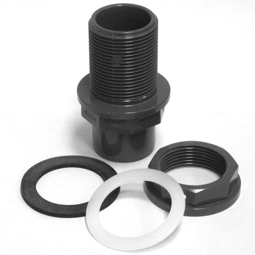

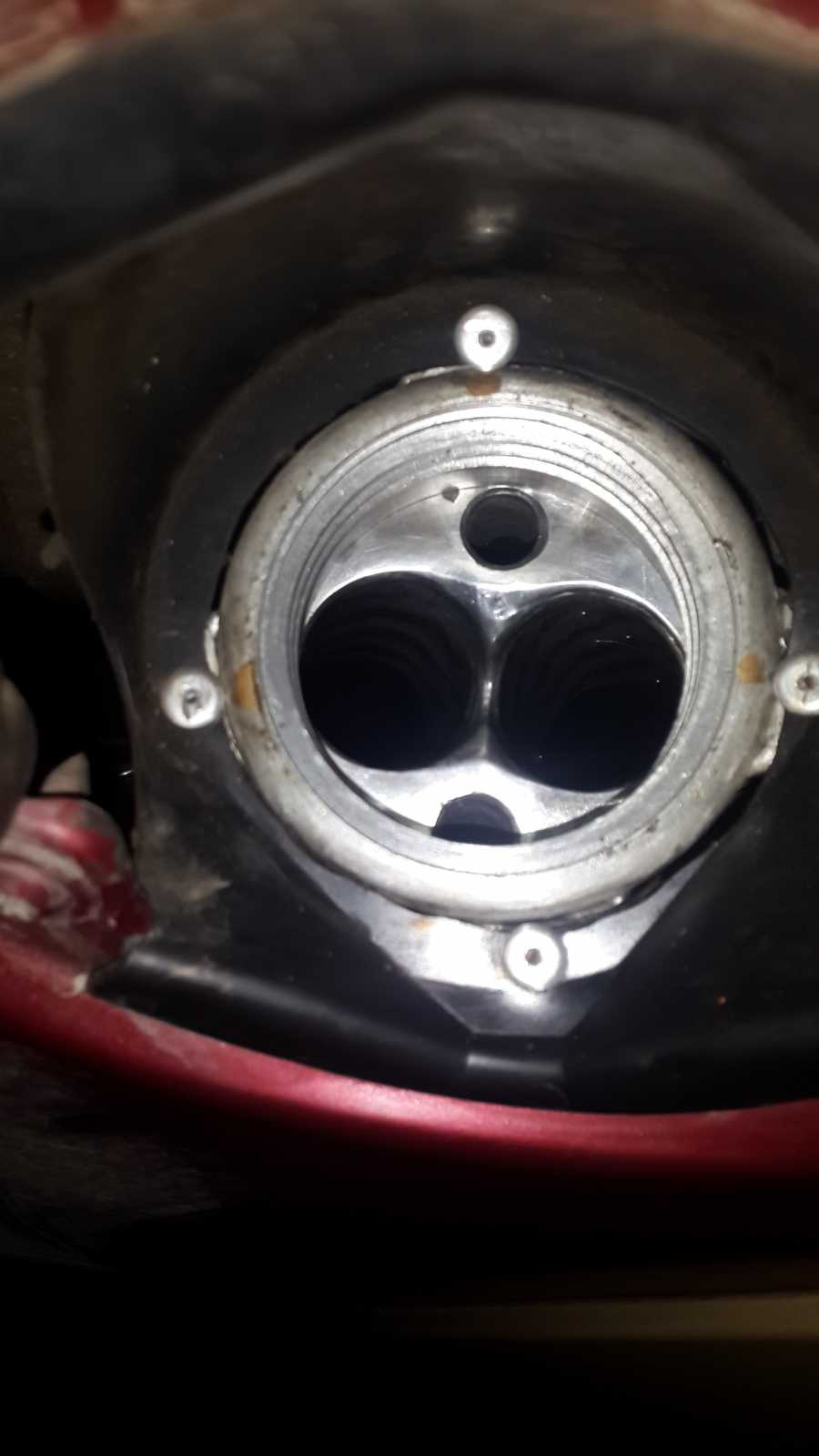

На баке пришлось заглушить штатные отверстия для заправки и выхода воздуха, так как они почти упирались в раму сбоку, подсоединить к ним шланги возможности не было никакой. Вырезали новые отверстия сверху и через муфты присоединили шланги.

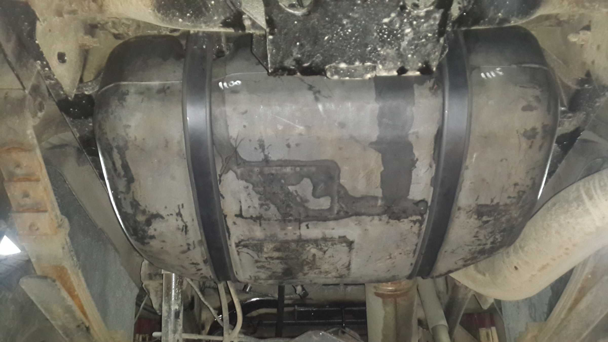

Закрепили лентами для бака Газ-66, переделанными на заказ.

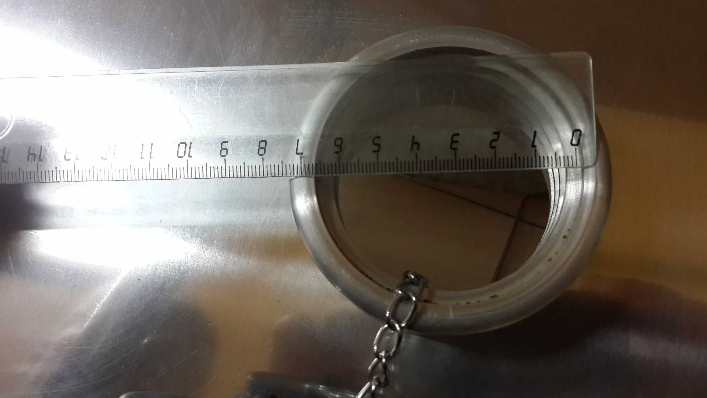

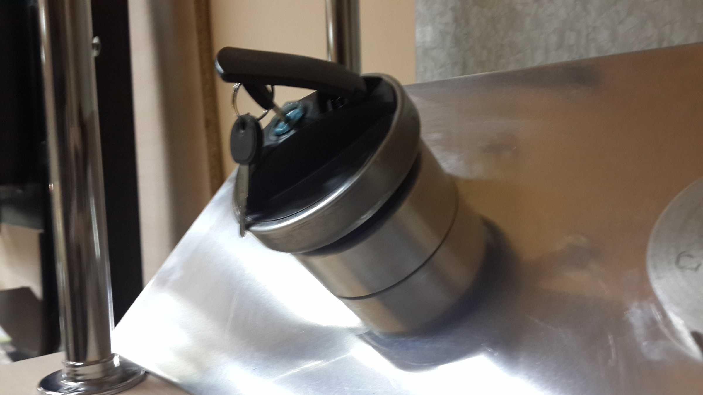

Для заправки не стали врезаться в штатную горловину, а изготовили новую, на базе горловины от Скании. Это дает +10 к крутящему моменту и + 25 к Heavy Dutyсти.
Теперь я могу отдельно заправить основной бак и отдельно - дополнительный.
Перекачка организована посредством штатного насоса Bosch, находящегося в штатном же "стакане". Включается и выключается насос кнопкой в салоне.
Думаю над тем, что хорошо бы замутить автоматику на выключение насоса либо подключить к датчику уровня отдельный приборчик, чтобы его контролировать. Но пока так.
Вся работа - результат творчества СТО Смарт и лично Дениса. За что спасибо!

Отверстия сбоку штатные, заглушили с помощью стекловолокна. Просто налепили их на ответную часть и дали затвердеть. Там елочка, на ответной части, поэтому пробки сидят мертво.
Наверху бака просверлили два отверстия и вставили муфты по типу таких:
Горловину купил в компании, занимающейся изготовлением алюминиевых баков для грузовиков. Выбирал по размеру.
А дальше уже Денис колдовал.

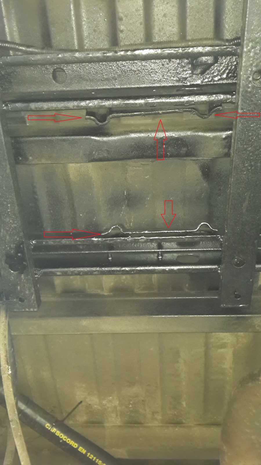

А что за площадка? Если это трапецевидная (или П-образная) штуковина, через которую проходит трос, то она должна была остаться. Сегодня уточню. Она срезана немного неаккуратно вот отсюда:
Garry#19
Да да,эта и нужна!Я газовый бак снял,теперь лебедку не на что прикрепить.Буду очень признателен!

Дмитрий, ты тоже как Алексей глушил штатные отверстия для заливки и вентиляции топлива в чирковском баке, и вырезал новые? Ты не мог бы скинуть фотки установки на почту или сюда на сайт?
Ramzay#25
Да, я просто накрутил пробку от водопровода полдюйма кажется. Штатного стакана у меня не было и я закрыл отверстие диском из нержавейки и в него же вварил патрубки заправки и для забора.
