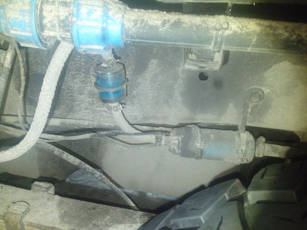

Ramzay#33

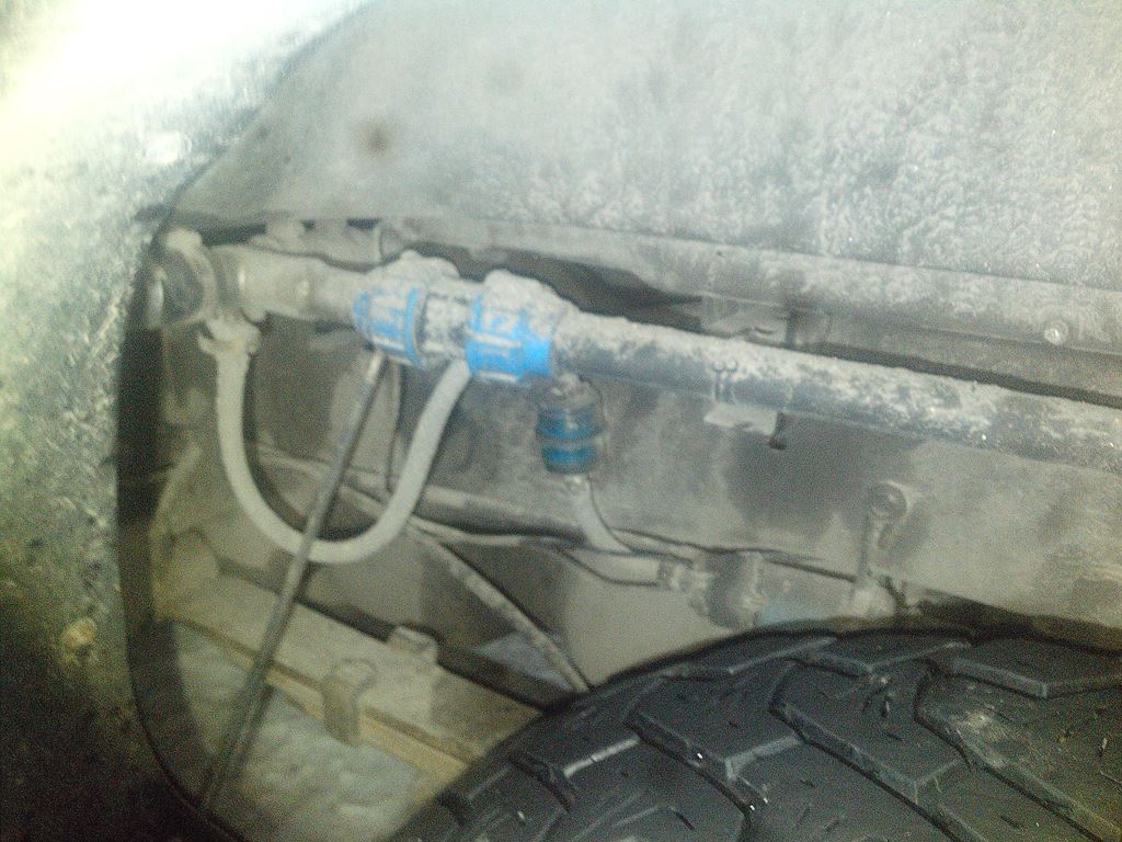

Чегото со старого телефона файлы порченые. Это мой водопровод, два года ни одного подтека.

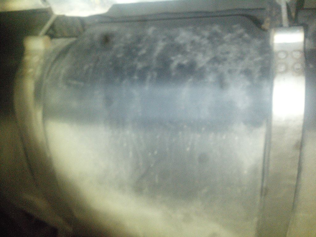

Xvoch#34
Купил себе тоже такой бак! Дима подскажи как ленты крепятся к кронштейнам и за счет чего натягиваются?
Ramzay#35
Привет. Там на фотке видно, на концах сделал петли, вставил боченки с резьбой на 8 в них шпильки и в кронштейнах сквозные отверстия и гайка с пластиком.

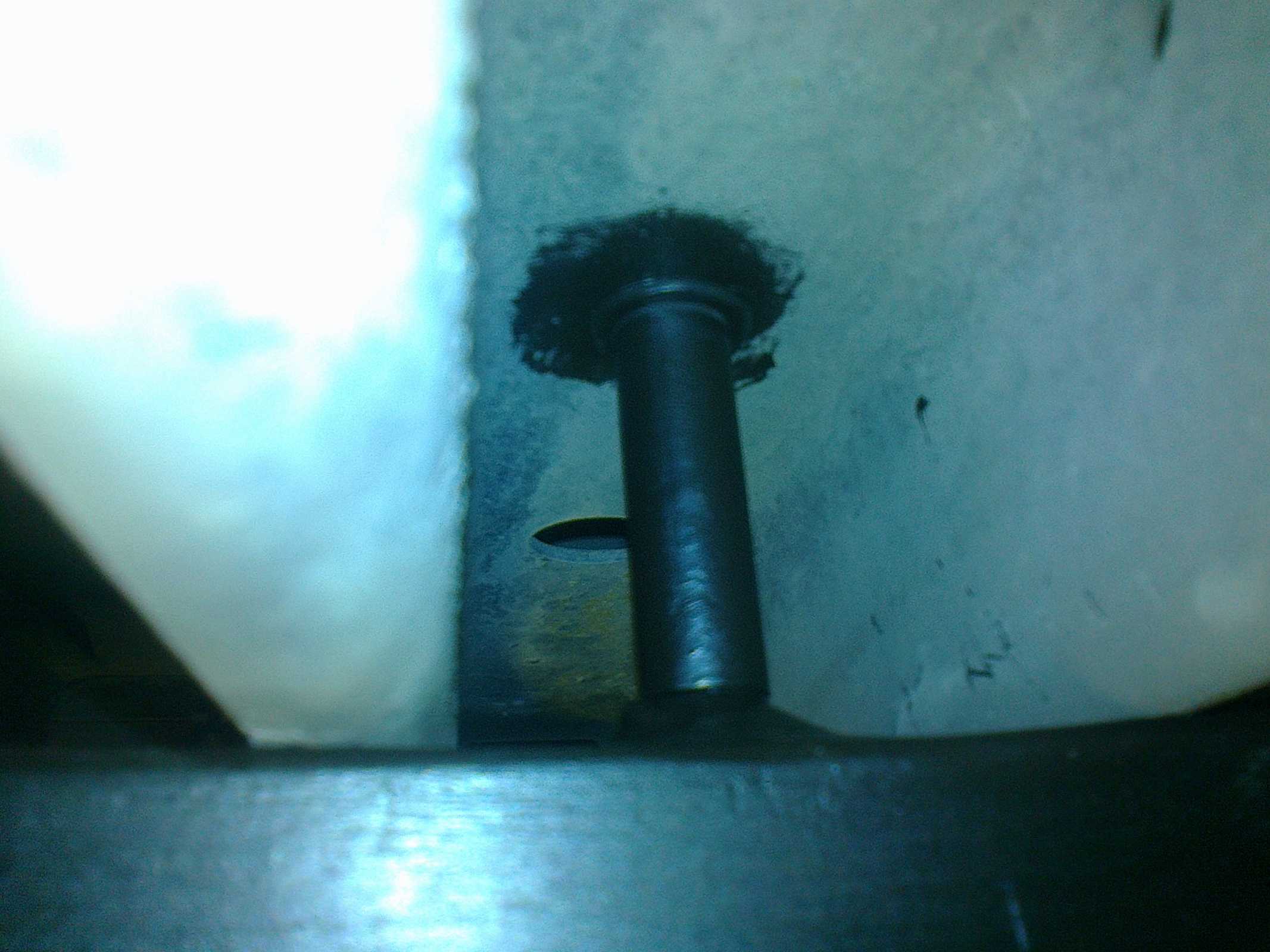

Ramzay#41
Так просто поменяй насос на жигулевский и все. Я вырезал блин из нержи 2мм, вваривал трубку чтоб до дна доставала и заливную трубку рядом и всю конструкцию притягивал штатной гайкой с герметиком.

Ramzay#43
Нет. Перед насосом стоит прозрачный стаканчик а перекачивает в штатный бак посленего фильтров хватает.
