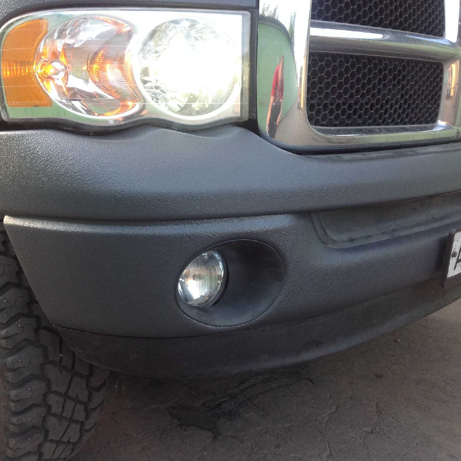

Красил передний бампер (хромированную часть) не стравливая хром, просто его заматил машинкой с 80-кой, потом покрыл кислотным грунтом и поверх покрыл Раптором... Пару месяцев прошло, пока ни чего не отвалилось и не вздулось.... Да и не вздуется, если к хрому не будет доступа кислорода... То есть если камнем до металла отобьется, то возможно и будет вздутие... В любом случае, будем посмотреть... Да и перекрасить - особого труда не составляет... Красить Раптором проще чем акрилом, и не требует идеально ровной подготовки для глянцевости...
servikk#79
А, забыл добавить самое главное - нужно красить С ПОЛНЫМ разбором, чтобы кромка Раптора заходила за кромку детали, естественно, хорошо прошкуривая и грунтуя край детали, тогда "по швам" отваливаться не будет... 🙂

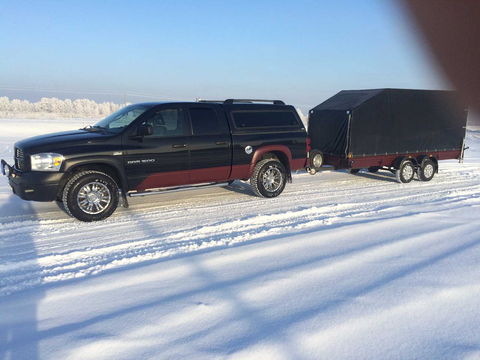

panzerwagen#88
beetle пишет:
Хотя можно и пролетарско красным 😆
Дык легко 🎉
