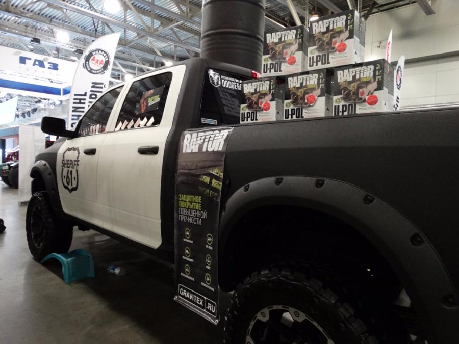

SHERIFF#55

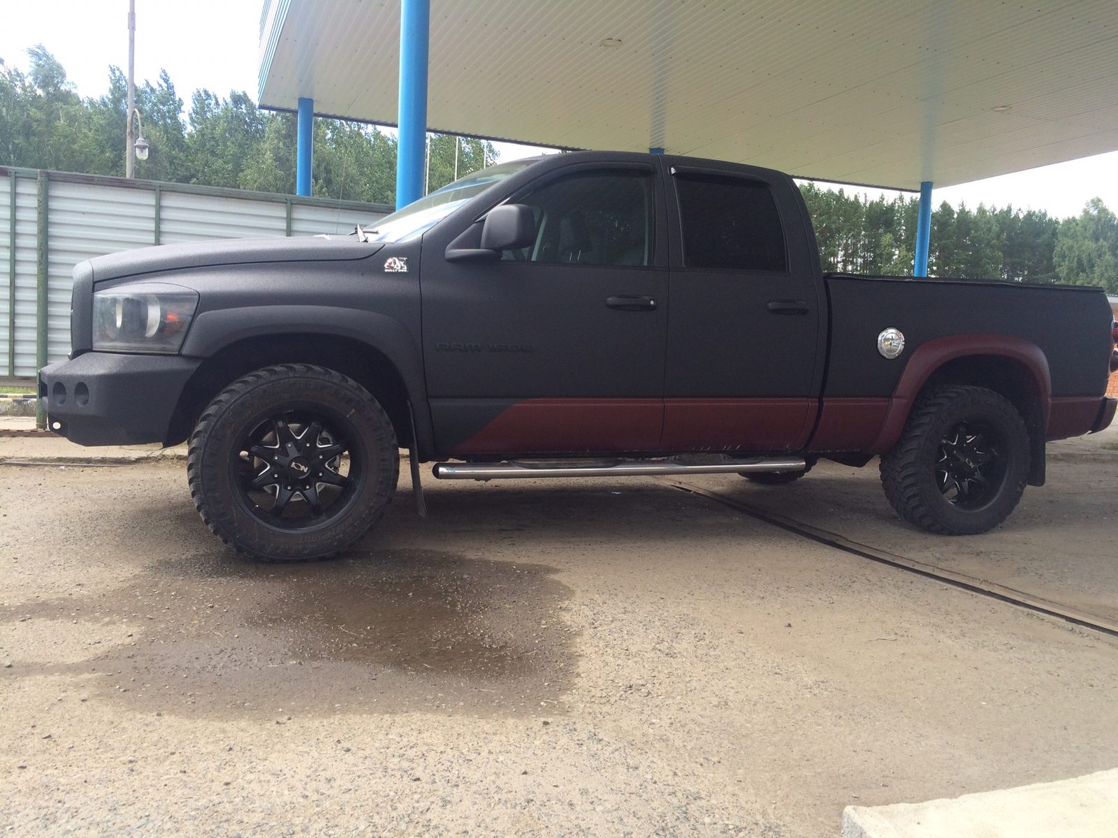

Андрей#56
Форумчане, всем доброго дня и хорошего настроения.
Хотел бы сказать огромное спасибо SHERIFF за оказанную помощь в перекраске автомобиля в защитное покрытие Раптор.
История закончилась, машина перекрашена.
Также хотел сказать спасибо компании Гравитекс, за понимание и перекраску машины. Перекрашивал в г. Люберцы, работы проводил Александр (это другой человек, не тот который изначально красил мне машину), подход к работе и качество работ на хорошем уровне.
Автомобиль был полностью разобран и подготовлен к покраске, работа проделана очень большая.
Еще раз хочу сказать что само покрытие очень нравиться, но самое главное это подготовка к покраске, соблюдение технологии, если данная работа произведена не должным образом покрытие не держится (проверено!).

SHERIFF#63
1. Шагрень не правильная
2. Чистая реклама
3. Видно что разбавленный растворителем, что делать нельзя.
4. Мою машину в Крокусе на выставке неделю царапали и ничего.
5. На видео не Раптор царапается, а с ключа покрытие рисует. Это мы уже проходили.
6. Желающим покажу правильный Раптор.
Видео снимали, кто покрывает мочевиной)

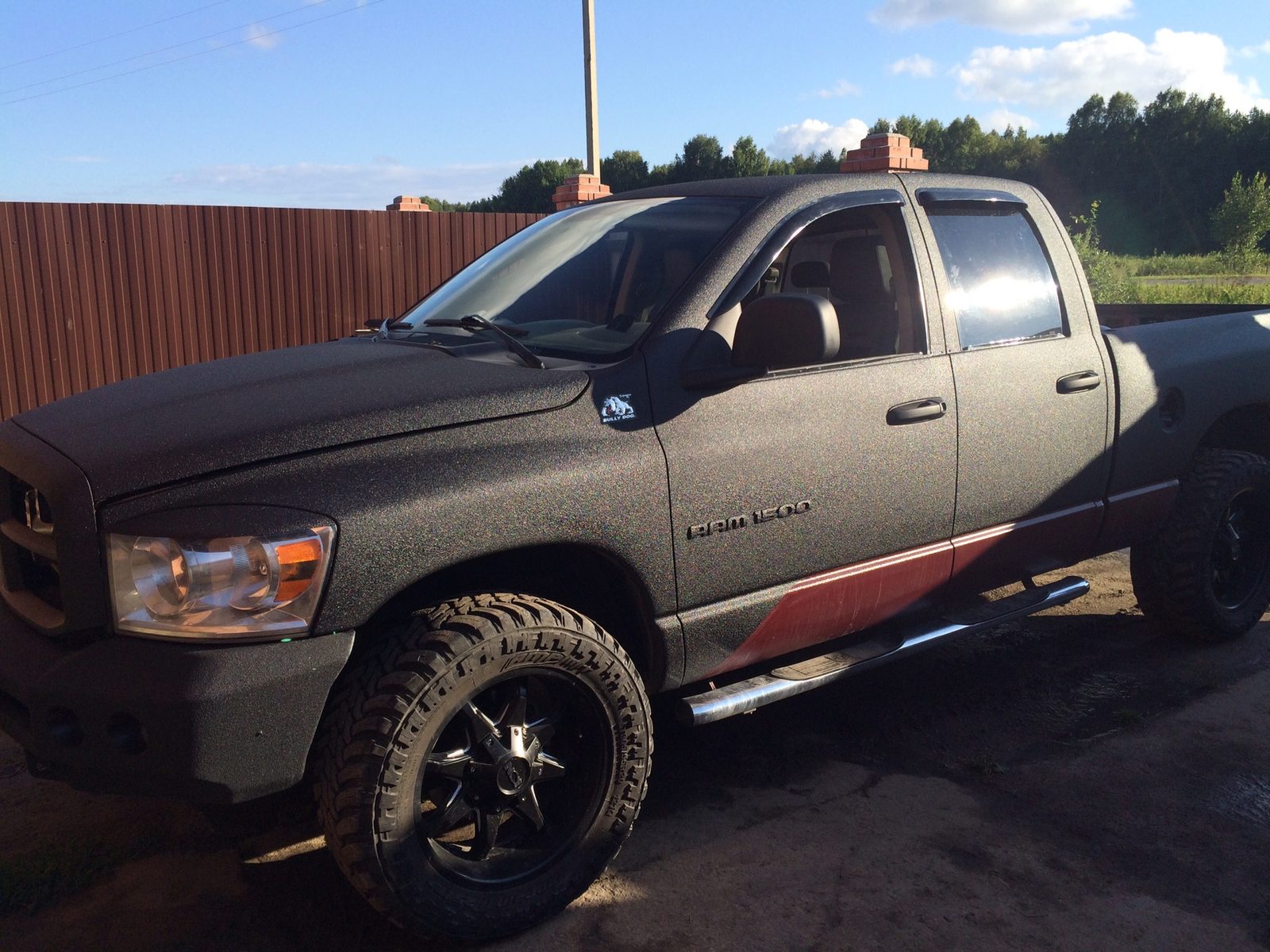

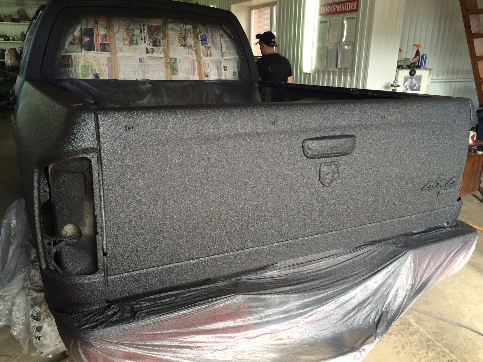

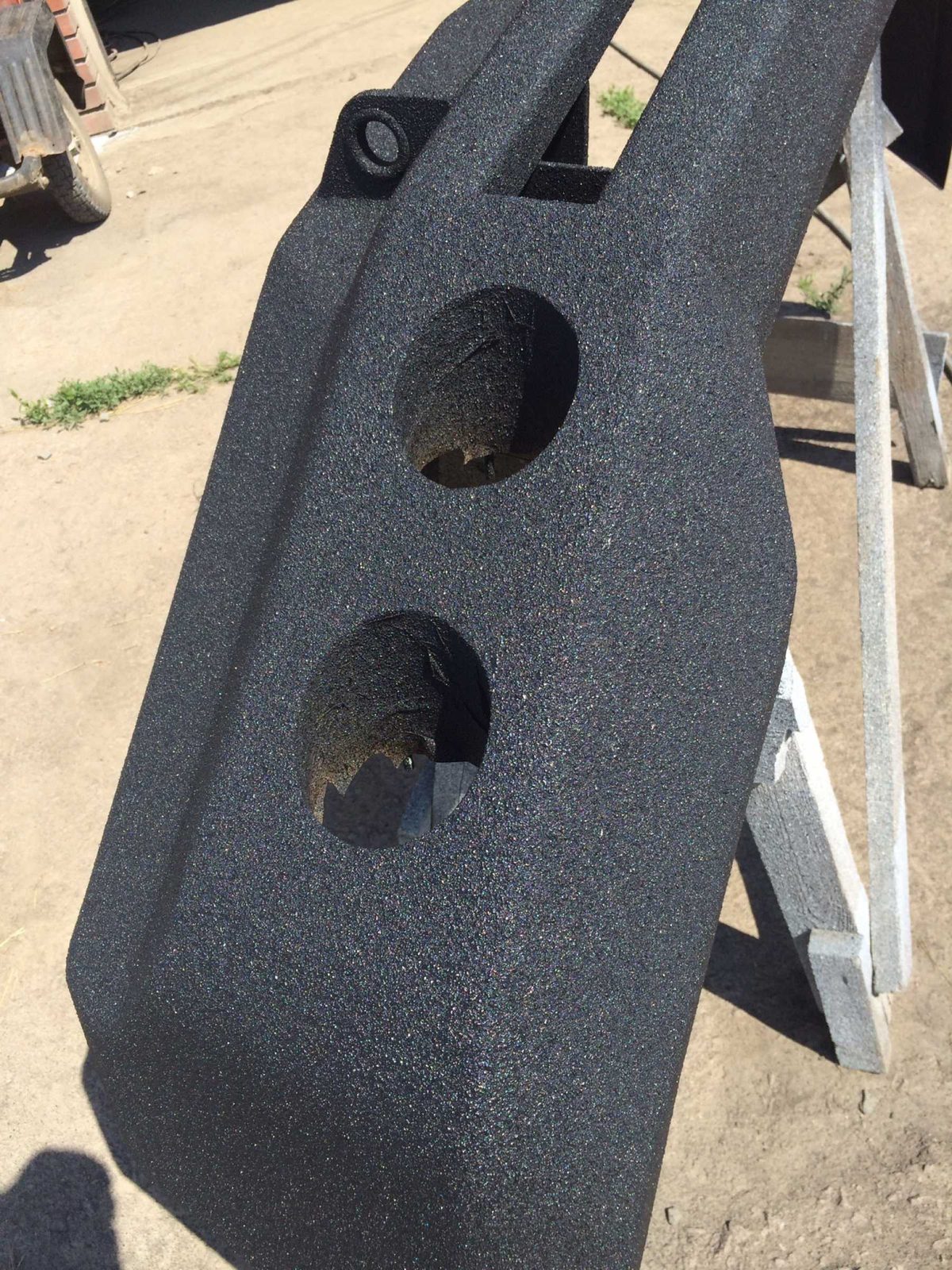

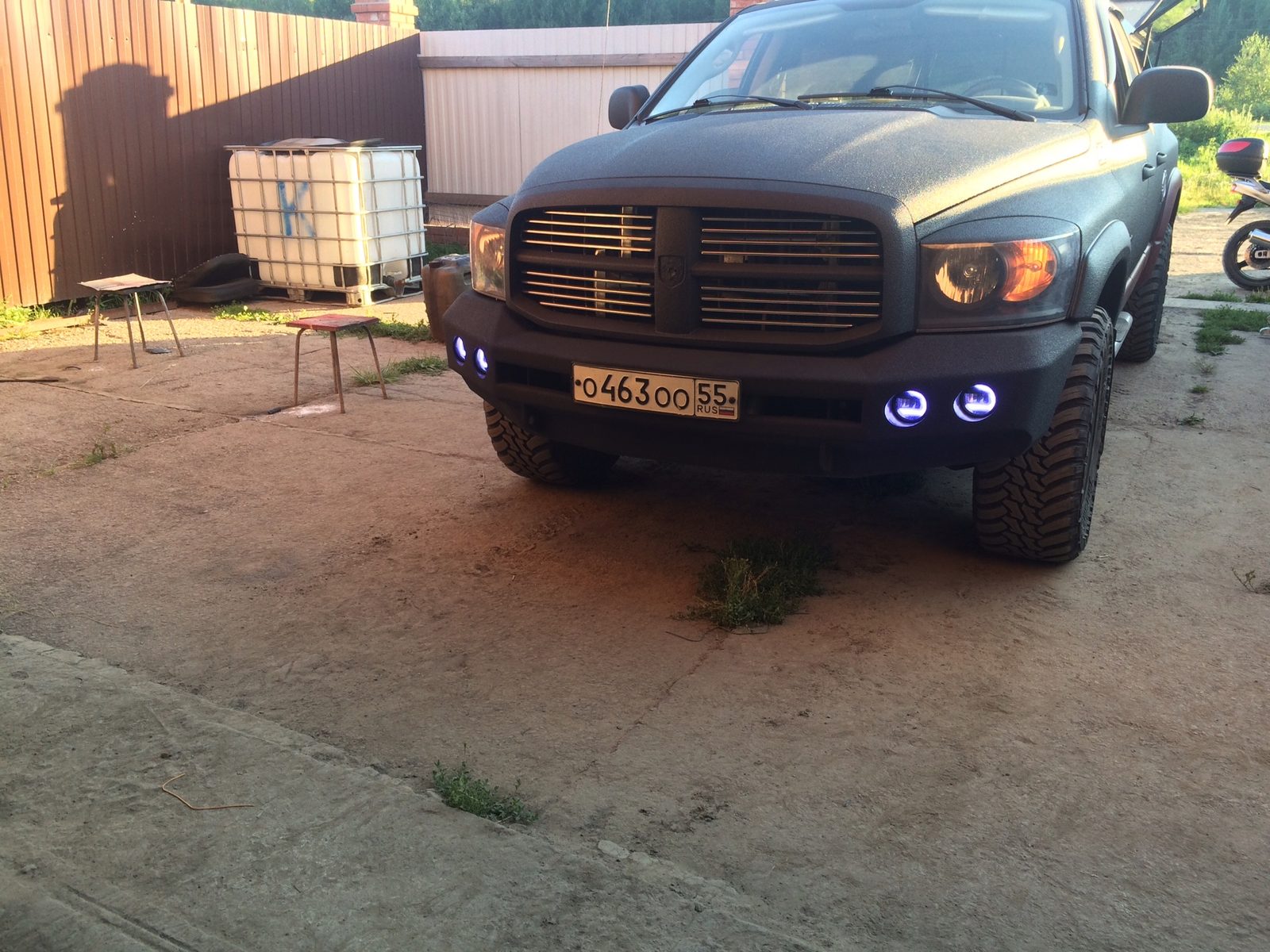

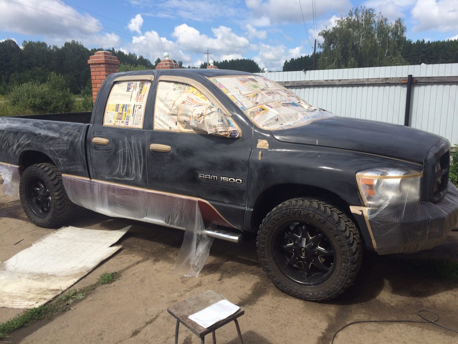

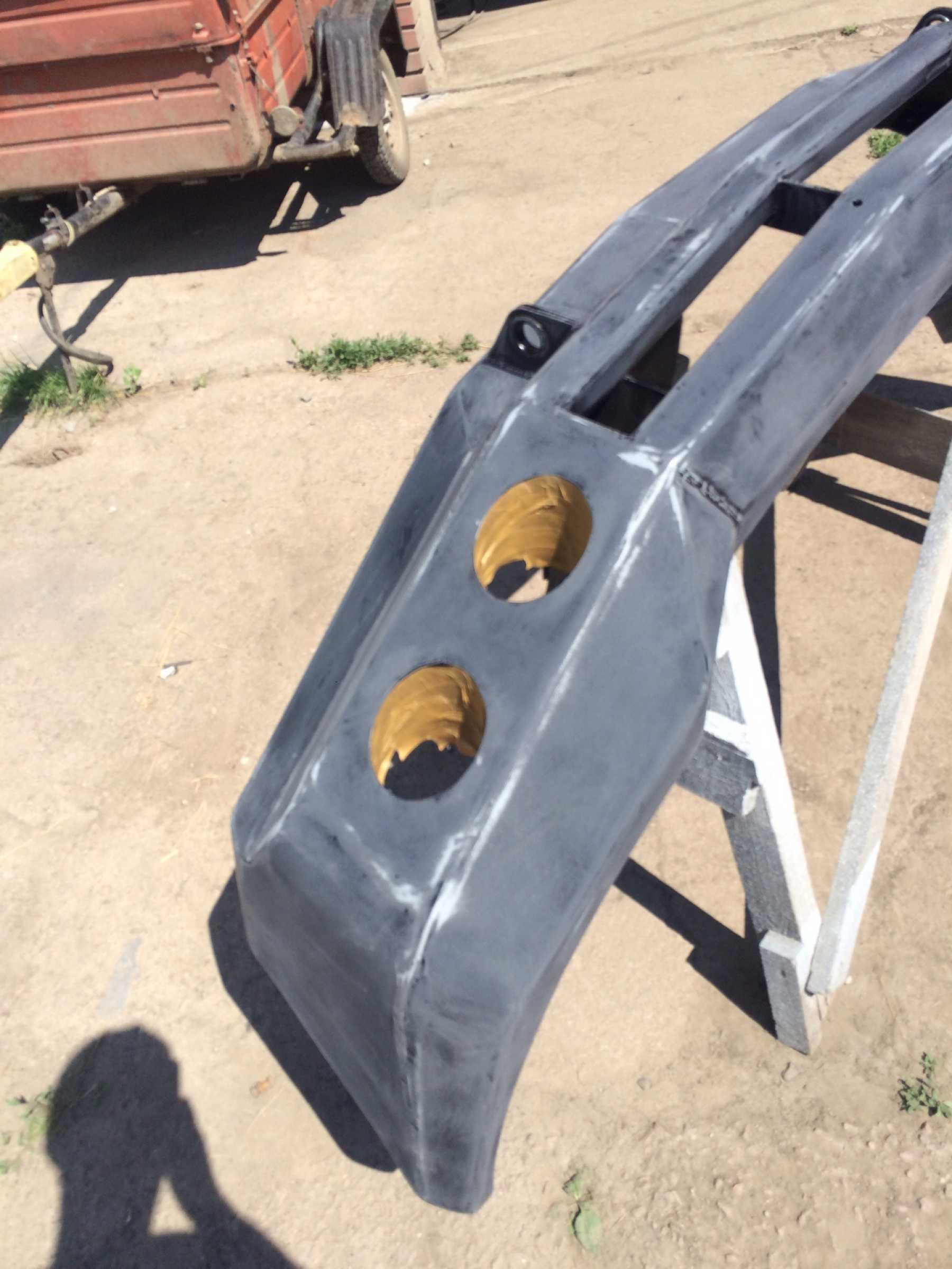

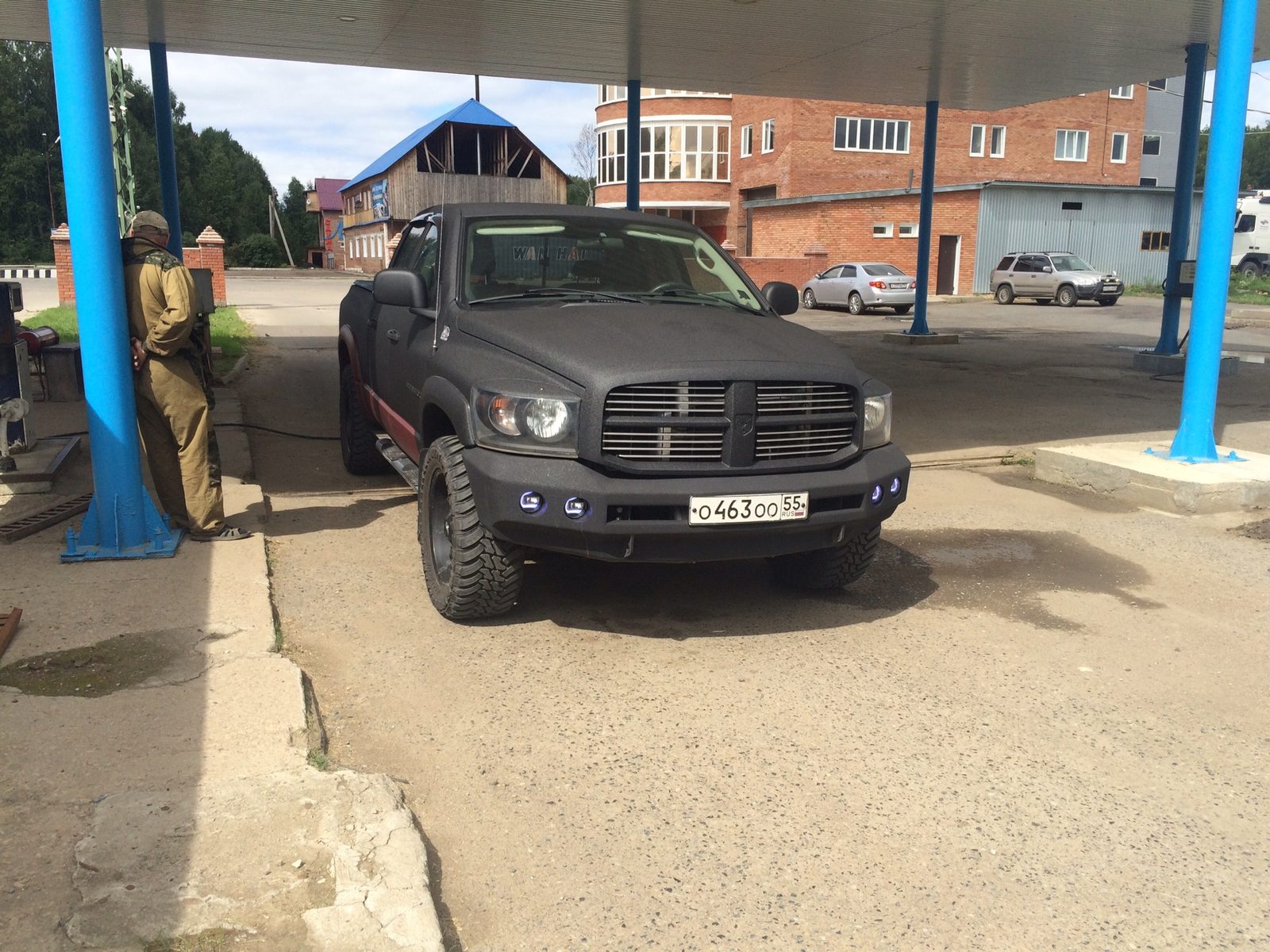

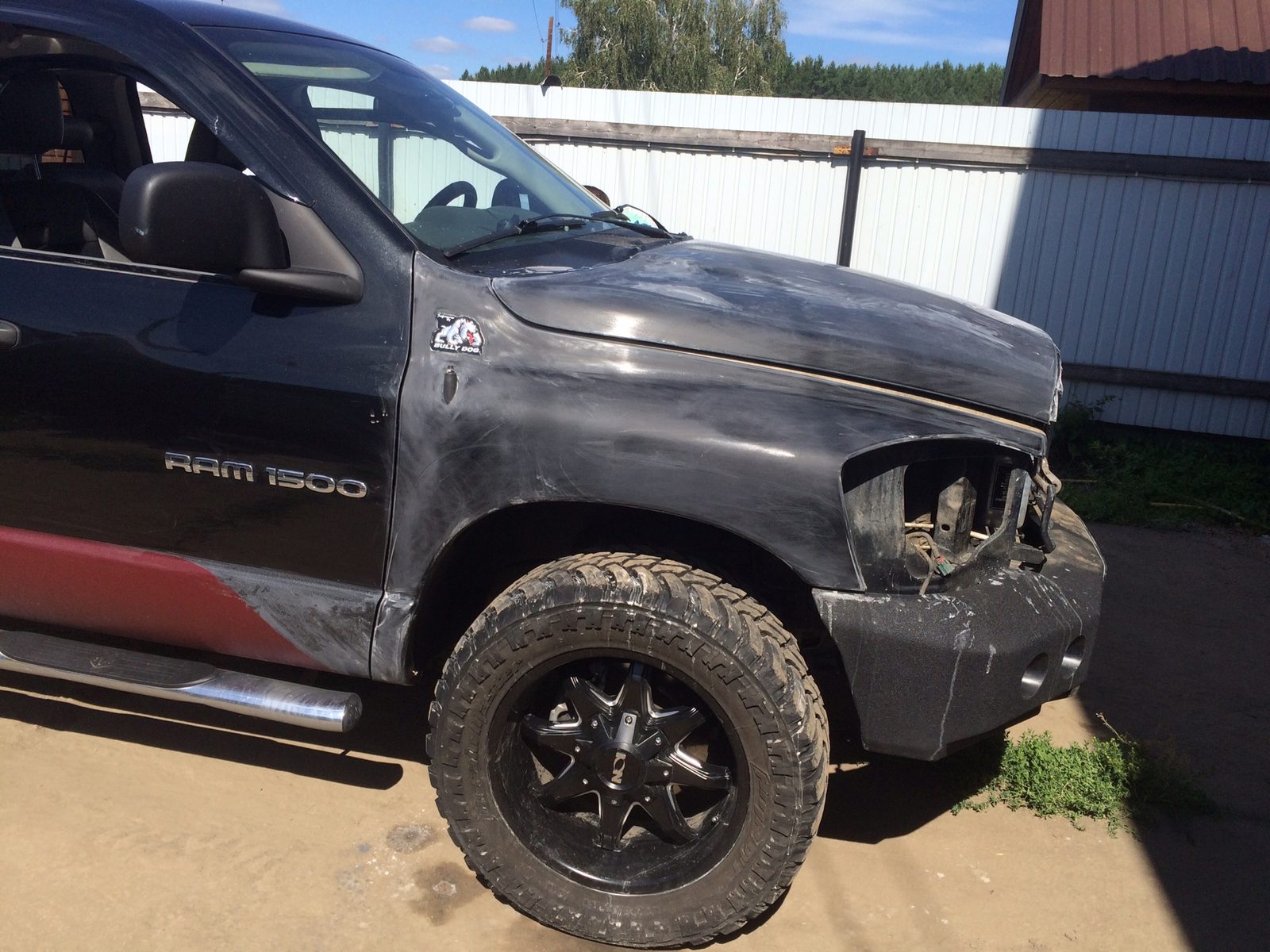

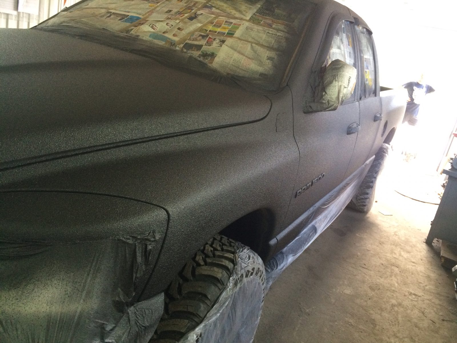

panzerwagen#65
Вот, загудронился:
image-12-08-16-09-53-3.jpegimage-12-08-16-09-53-2.jpegimage-12-08-16-09-53-4-2.jpegimage-12-08-16-09-53-6.jpegimage-12-08-16-09-53-7.jpeg
panzerwagen#66
panzerwagen#67
panzerwagen#68

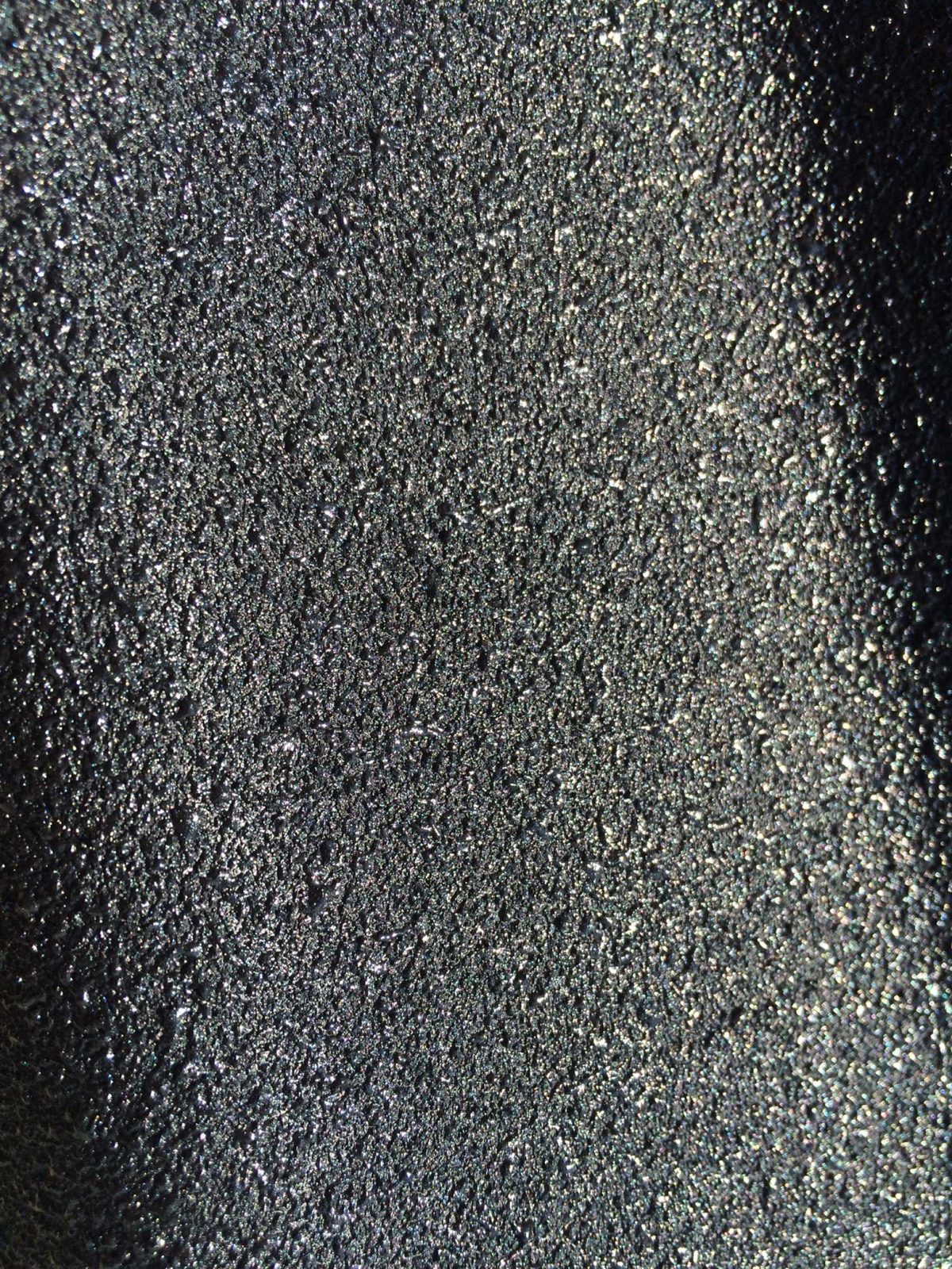

Это Раптор, Зету тоже пробовал, она "костенее", раптор пластичнее немного, белая зета желтеет(имхо) раптор нет, хотя при соблюдении технологии нанесения оба состава хороши.
Видел много машин задутых шагренью "апельсиновая корка или ранний целлюлит" на такой шагрени очень видно царапины, пусть даже временные, и после мойки она требует протирки(видно подтеки и мазлы)
такую покраску в топку))
ИМХО, колеровка делает состав менее прочным, не критично, но все же..
Методом проб и ошибок, и телефонных инструкций из Ростова(Вова, спс)), была получена шагрень типа "рубероид"😉 только с таким способом покрытия Раптор проявляет себя во всей красе! Царапин нет, пыли нет, полироли и куча замши, пеленок и всяких нанотехнологичных салфеточек(Владельцы черных меня поймут)) раздарена друзьям).
На машине не было ржи и дефектов лкп(у нас нет реагентов зимой), поэтому ничего не шпаклевали и не грунтовали. В покраске Бараш пробыл сутки, кузов не снимал, проемы не красил - просто за гладкими легче ухаживать.
Хотел заморочиться ресничками, чтоб удивление с морды убрать, в итоге просто заматовали верх фары и задули заодно с кузовом. Правда, на творческой волне потом эти фары разобрали и покрасили маску в черный мат.
На покраску всей машины выше "юбки" и бамперов ушло около десяти баллонов и на кунг около трех.
