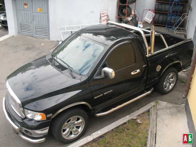

Что бы не терять место в кузове выхлоп вывести за кабиной слева и справа от кузова.
Или вот не так много места занимает:

Sined пишет:
Только вопрос с тепловыми экранами надо решить. Очень серьезно....
Сожжет краску....
