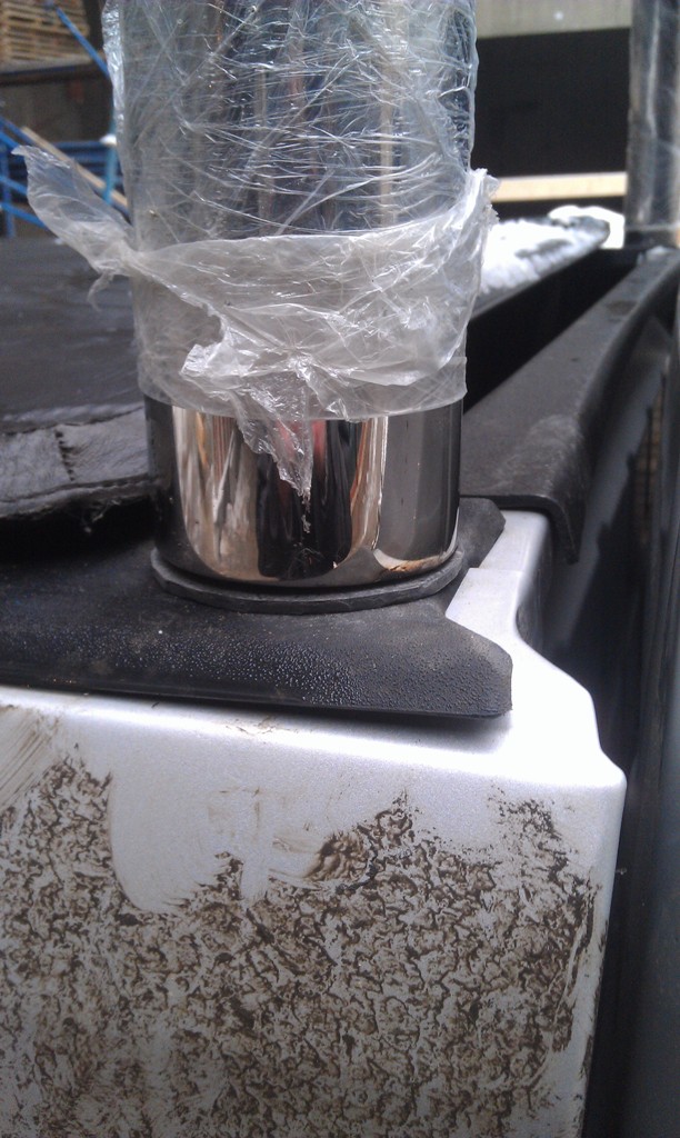

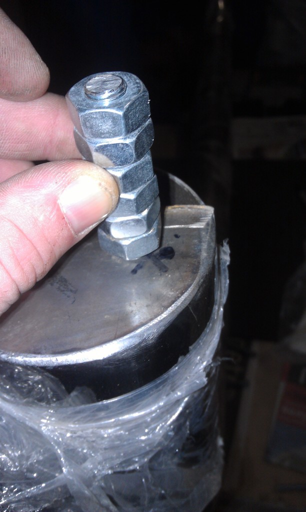

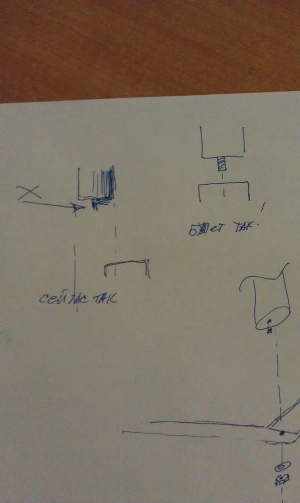

F470140#85
Ozzy пишет:
озвучьте цену еще раз плиз, интересует 90 труба,двойная, на 2012 dodge ram 1500 crew
Брат-гидросолдат, мой тебе совет: если хочешь , что бы труа встала ровно в борт - бери от КВАДа срезай угловой крепеж и наваривай шпильки.
В этом случае труба будет ровно по ширине борта.
Если не хочешь заморачиваться - бери от КРЮ. Тогда труба будет залезать внутрь борта на 3-4 см.
Могу пойти на своем сфоткать если интересно
F470140#86
Ози, сори.
Если берешь двойную , то только от КРЮ и только внутрь борта. Иначе вторую трубу не на что ставить.

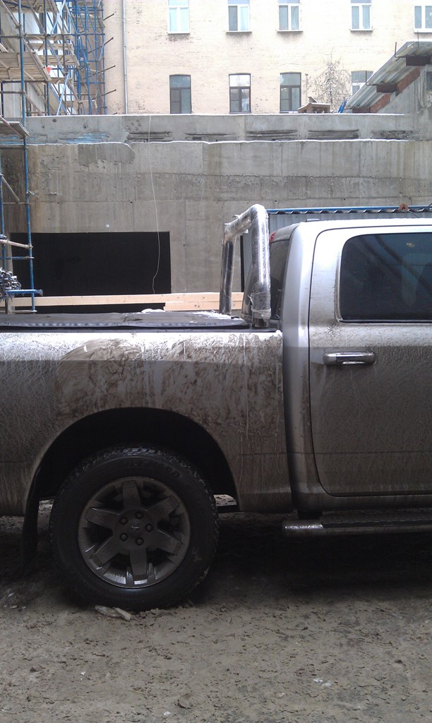

F470140#90
Ozzy пишет:
Привет Макс! Хотелось бы посмотреть как это выглядит,если можно дай фото,
Одна болтаться будет. Раскос надо.
IMAG0077_2014-09-17.jpgIMAG0079_2014-09-17.jpgIMAG0080_2014-09-17.jpgIMAG0081_2014-09-17.jpgIMAG0081_2014-09-17-2.jpg
Razor#91
какую косую дырявить? ты вобще о чем? все встает как надо. у тебя дуга от куад каба стоит и первой поставки. сейчас она длинее и ушки по правильному.
