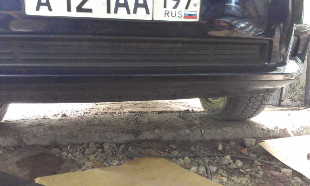

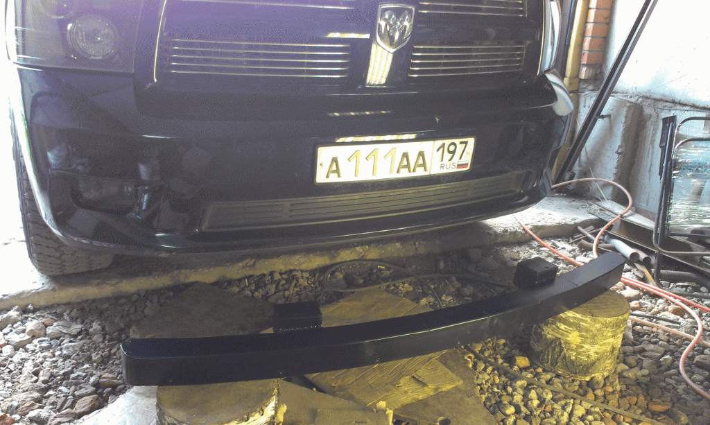

Многие сталкивались с проблемой отрывания юбки переднего бампера, особенно на спорт от 09 года, плюс отсутствие буксировочных крюков! Чуть съехал с асфальта и уже гребешь ей грязь или снег, начинаешь буксовать - а трос зацепить то и не за что...Начинаешь сдавать задом и нагребая юбкой жижу отрываешь бампер!
Чтобы этого не происходило был изготовлен вот такой девайс

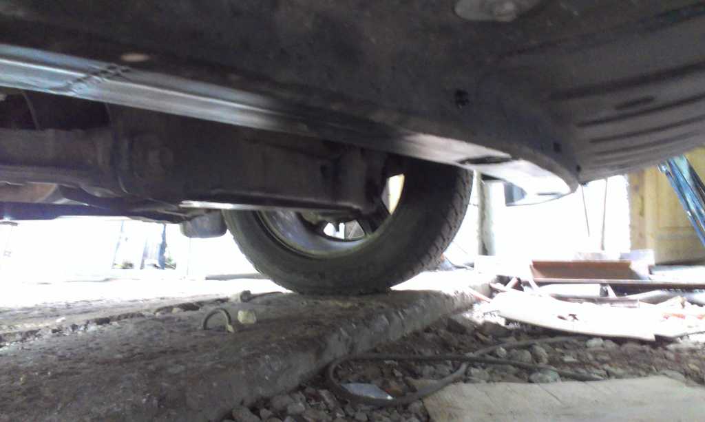

После установки снаружи вид ничто не портит

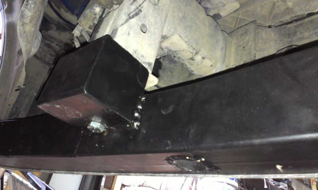

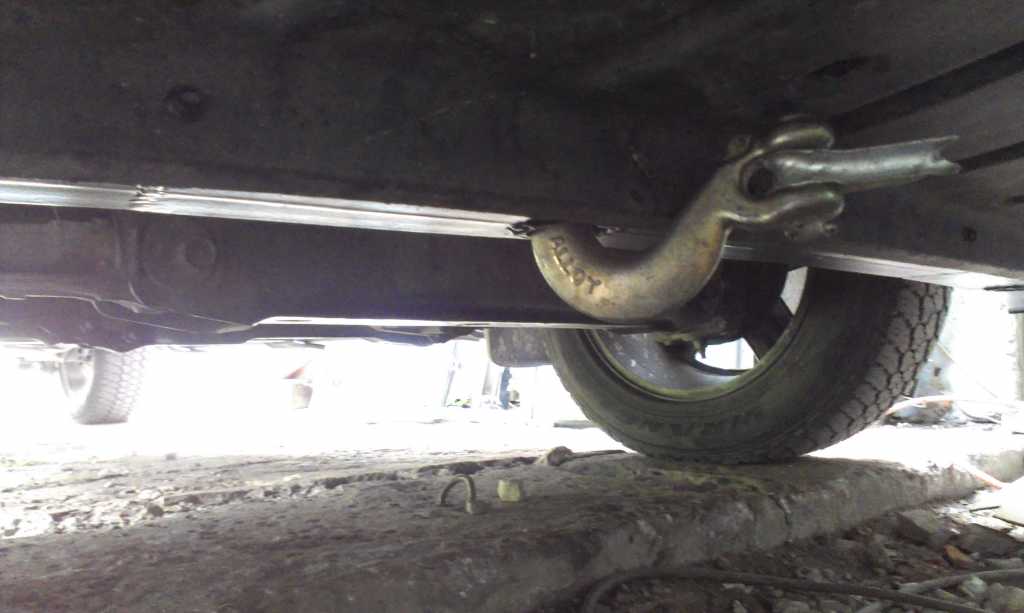

а внутри есть за что прицепить трос

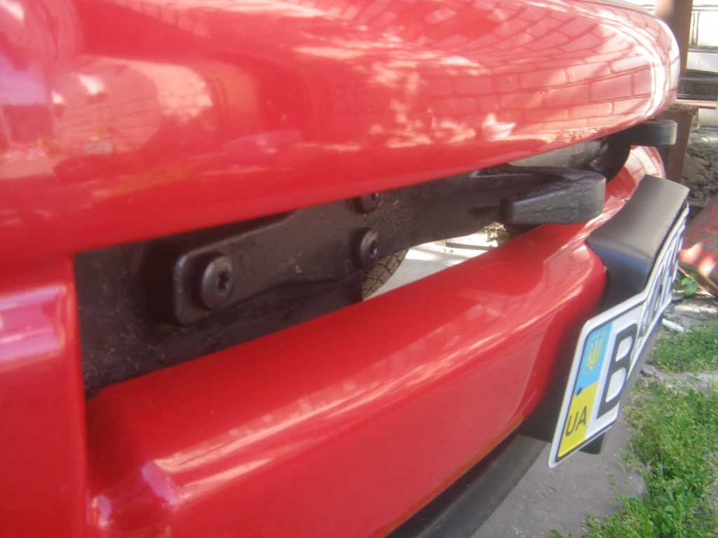

у меня крюки так стоят.... 😜 вроде в глаза не сильно и бросаються...правда 04г. B)

Интересно. Но не слабовато ли крепление? Всего на двух болтах...
sRoman#5
из своего опыта, заводить буксировочный трос с низу ежели окопался конкретно будет проблемой, основная засада в том что передняя балка обычно ложится на грунт сто пудово и соответственно та часть юбки будет так же на грунте.
Вот второй вариант буксировочных тросов правильный.
По своему опыту зацепиться за передок реально, надо иметь в кузове хорошую верёвку, что недавно и делал, когда утонул в болотине по кабину (сожалею что нет фото) - машина просто висела на раме, верёвку обвязал вокруг переднего башмака рамы и петлю выкинул через вставку в бампере, можно с верху бампера, открыв капот, затем уже цепляешь трос буксировочный и работает всё на ура. Если приходится таскаться долго петлю можно уложить внутрь на пластиковую защиту перед радиатором.

dsebu пишет:
а буксировочный крюк (на 09г) думаете на скольки болтах? тут хотябы нагрузка на обе части рамы 😏

Sebastian Pererro#25
Vodyanoy(Алексей) пишет:
dsebu пишет:
Всем привет, сегодня вернулся с рыбалки, труба привязана веревкой к раме;(
При легком контакте порвало болт крепления, Леха больше никогда ни кому не ставь эти болты, гуано редкостное.
Подумай пока какими болтами пожно прикрутить, так как еслиб пришлось дергать тросом, вырвалобы всю морду нах, вместе с трубой.
В общем скоро приеду, надо будет добавить еще уголки для дополнительного крепежа.
