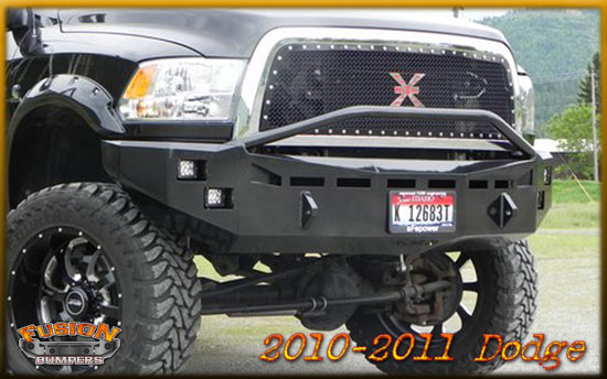

555 (Сергей)#54
А чей это бампер?, Что за фирма?
SHERIFF#55
Похоже на заказ, т.к. в нем стоит оптика rigidindustries. Вот типа такого буду делать.
Оптика стоит вертикально, что неправильно. Она так светить нормально не будет.

Wladziu#58
555 пишет:
http://www.fusionbumpers.com
555 (Сергей)#59
Хочется что-то подобное, но с лебедкой внутри.
ДиМОН`я#60
Dodge Ram 2500/3500 03-05 Front Bumper-1
MSRP: $1,095.00
Price: $995.00
You Save: $100.00 (9 %)
Item Number: FUS0305RAMFB
Manufacturer: Fusion Bumpers
Manufacturer Part No: FB-0305RAMFB

555 (Сергей)#62
ДиМОН`я пишет:
MSRP: $1,095.00
Price: $995.00
Я искал на 2500 2010. С ценой там все понятно, с перевозкой нет. И под лебедку нет отверстия.
