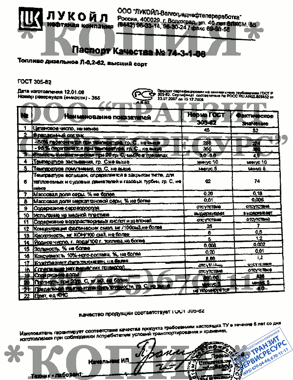

А Вы зрение своё берегите и не читайте...не переживайте за мою клаву...Вам не интересно другим может полезно...тем более в соседних ветках я вижу вы любитель у дальнобоев позаливаться...Вот паспорта качества Лукойл евро4 и просто высшего сорта-в чем разница?

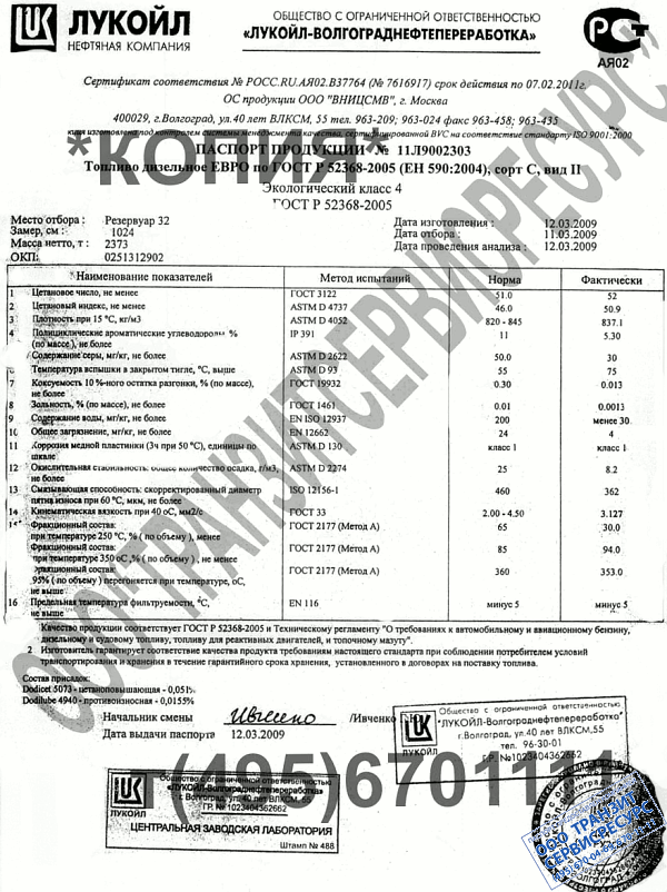

сорри вот евро4 а точнее экологический класс 4

zero67 писал(а):
Первый сертификат -2006 или 2008 года. Дорегламентный. Недействительный. Даже не знаю где Вы такое гуано берете.
Второй честное Евро4 офигенного качества. На Волгоградском ДТ с Лукойла я получил расход по Волгограду 10,6л\100км
