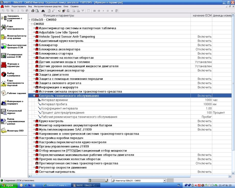

Когда смотришь двигатель камминсовской программой в настройках двигателя есть раздел контроль ТО который можно настраивать или вовсе отключить. Возможно в этом загвоздка.
Но кто и зачем его когда-то менял не понятно?

Да, есть такие. Головное предприятие у них в Новокузнецке, и ориентировались они всегда на большие движки объёмом, начиная так от 19 литров и далее. У нас в Екатеринбурге тоже есть их подразделение но после неудачных попыток связаться с малообъёмными маторами бросили это занятие. Может конечно Питерский филиал и возьмется за твой мотор, незнаю? У тебя я так понимаю на движке разъёма диагностики Камминз нет, но попробуй им показать мой последний пост из раздела Диагностика от CUMMINS. http://www.dodgeram.ru/index.php?option=com_kunena&Itemid=164&func=view&catid=74&id=38679&limit=10&limitstart=40
Может адекватно отнесутся, незнаю?
