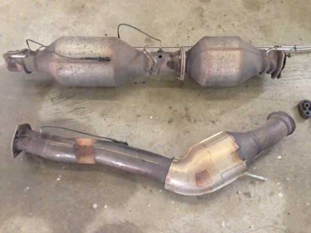

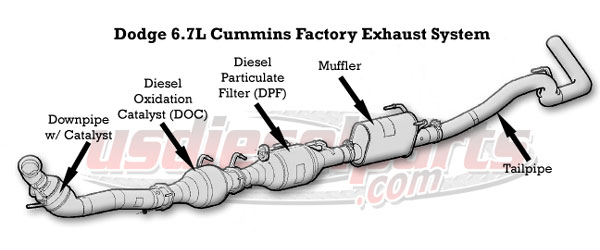

А в чем разница на практике? Просто Леша кенгурин с Химок, который мне вырезал, говорит что это фильтр. У него целый склад вырезанных и сажевиков и катов с доджей фордов и тундр. На 6.7 он говорил такой стоит и 2 ката еще. И мой друг с сервиса посмотрел и говорит очень похоже на сажевик. Хотелось бы прояснить этот вопрос, в чем конструктивно отличие?
на 6.7 все по другому
Леша видно не сильно в теме!

to Рома, да ... он со своей колокольни так и говорил сажа+2 ката, а у тебя только сажа. Он этих машин навырезал массу, оснований не верить нет, но самое лучшее это проверить самому. Проехали 🙂 Что мне теперь интересно, это сравнить таблицы штатной работы 5.9 и 6.7 на предмет намеренного увеличения температуры выхлопа и если там все будет один в один, продолжить думать. Не знаю появились ли в общем доступе таблицы на 6.7, 3 года назад еще не было.

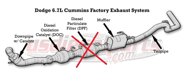

BadSanta#36
Так подводим итог.
Dodge RAM 3-го поколения с моторами 5,9 Cummins.
На данных автомобилях не устанавливается (DPF) сажевый фильтр (если только это не сделанно по прихоти клиента из за определенных требований к экологии в некоторых штатах Америки)
Бочка которая располагается перед глушителем это Дизельный Катализатор Окисления (Diesel Oxidation Catalyst) который тоже имеет свойства забиваться.
Для его удаления не требуется каких либо посторонних вмешательств в прошивку электронного блока управления (компьютер) автомобиля.
Просто можно выбить или вырезать. Последствия только в изменении звука выхлопа при работе.
BadSanta#37
На моторах 5,9 Cummins отсутствует данный элемент
