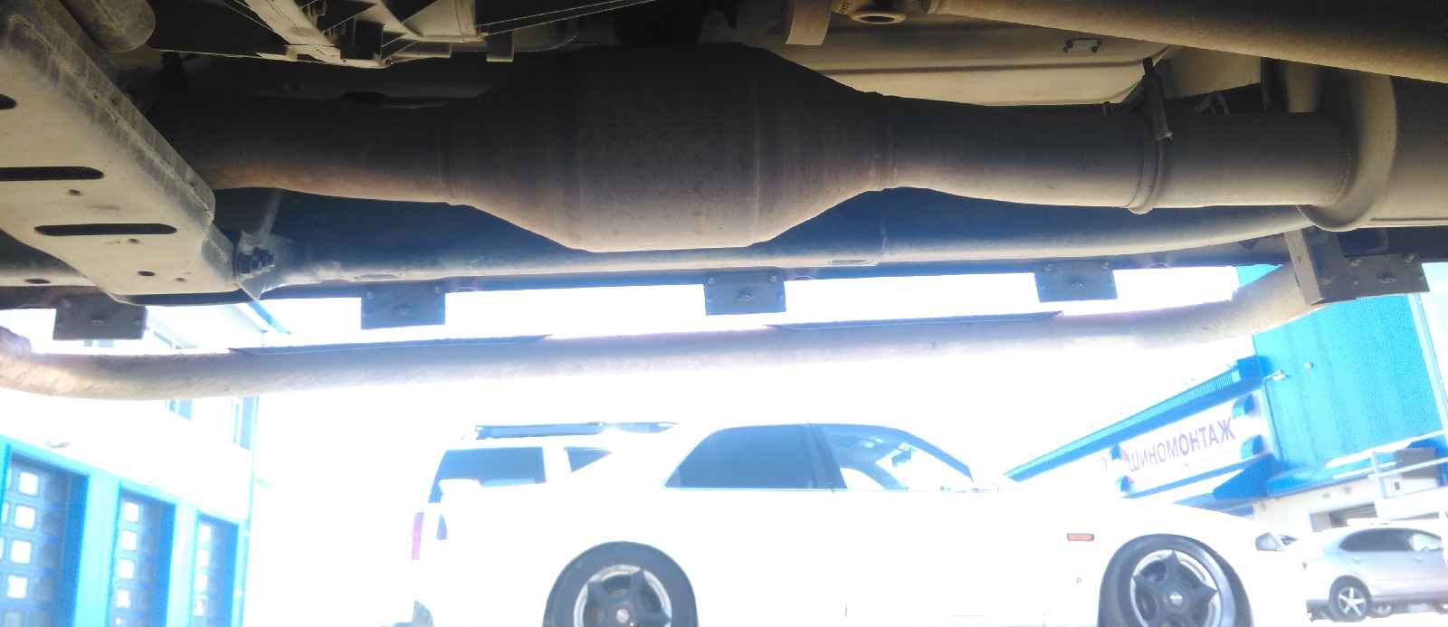

Всем привет. У меня Рамчик 5,9 2007 года и у меня судя по всему стоит сажевый фильтр, хотя некоторые пишут что у меня его быть не должно. Хочу вырезать лючок и выбить его. Но меня терзает вопрос какими последствиями зто может грозить для мотора. Это я про то что осматривал свой выпуск на яме и не нашел не каких трубок или свечей дополнительно стоящих на выхлопе в отличие от товарища с таким же мотором только 6.7. Надо ли в 5.9 копаться в мозгах и что то перепрошивать после удаления сажевого фильтра или надо что то еще сделать. Просто читал пару тем где парни пишут что не достаточно просто выбить керамические соты и заварить бочку в которой расположен PDF, что не будет сопротивления выхлопу а это плохо для работы турбины и мотора. Может у кого был подобный опыт. Просто живу на Камчатке и информации не так много в местных сервисах и мнения расходятся кто то говорит что нельзя так просто убрать а кто то говорит что датчиков при визуальном осмотре не обнаружены выбивать можно. Буду при много благодарен за информацию.

Привет! Я убрал и все. Заодно убрал и глушитель и часть трассы, которые сгнили и были в дырах. Заменил на нержавейку. В том месте где был сажевик труба целая была, его просто вынули и все. Сделал года два назад. Все ок.

ДПФ на 5,9 нет. Это катализатор.

У меня 5,9 2008г. вырезал лючок в этой банке, выбил-выломал внутренности, заварил лючок. Все.

Правильная постановка вопроса. На бензинках требуется ставить обманки или перепрошивать, чтоб не было ошибок. Судя по тому что на выхлопе нет никаких датчиков, этот кат работает вообще без обратной связи и можно его удалять, мотор не заметит.
Из минусов: звук выхлопа станет громче.

на 5.9 никогда не было сажевого фильтра
то что на фото это катализатор
сажевый вильтр никогда не используется без катализатора и всегда ставится после него

Короче почитав другие форумы пишут что действительно на дизельные машины устанавливают так называемые Катализаторы Окисления и машина соответствует экологическим нормам Евро-2/Евро-3 а в паре с сажевым фильтром у машины эко-стандарт прыгает до Евро-4.
Значит банка установленная перед бочкой глушителя действительно может быть всего лишь катализатором.
