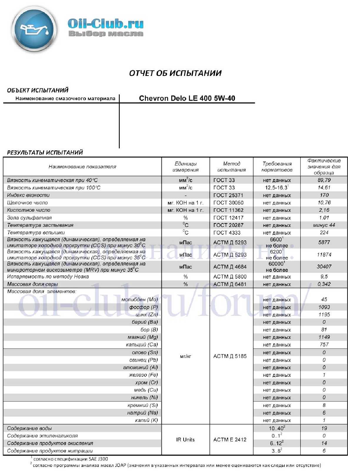

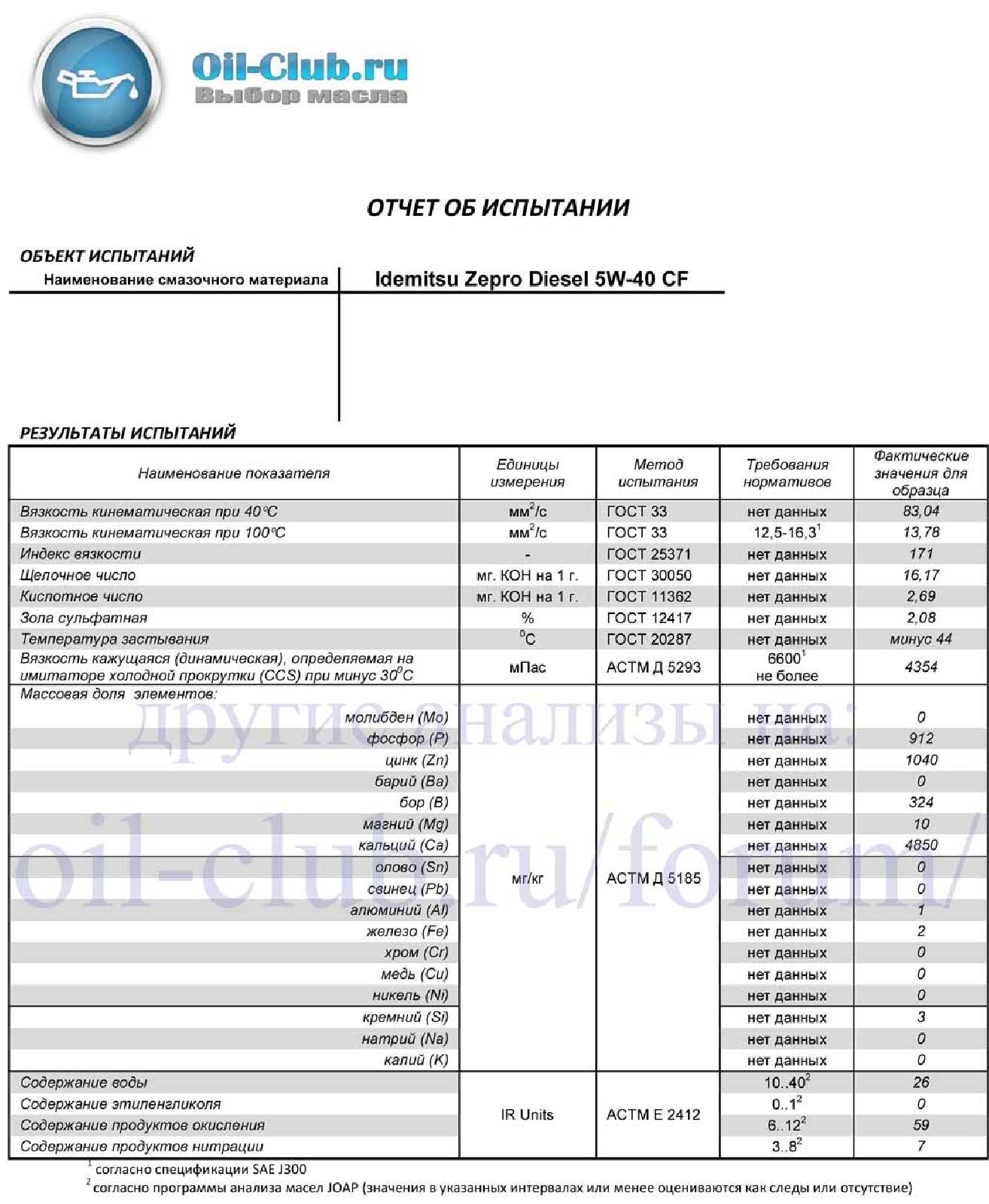

Я выкладываю результаты лаб. анализов нескольких масел.

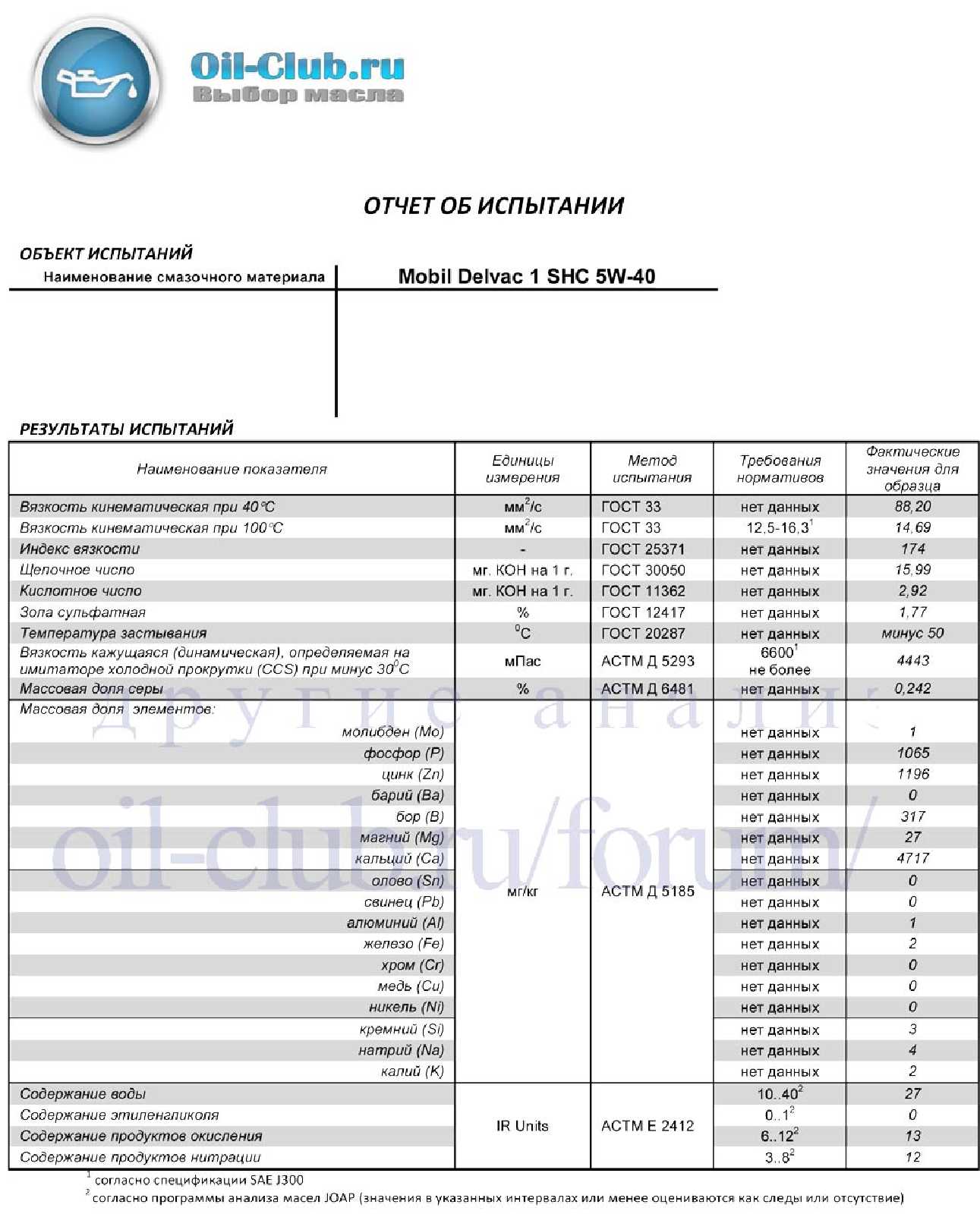

2 современных масла API CF (их уже почти не выпускают в человеческой вязкости, то есть не на минералке 1й группы):
- Idemitsu Zepro Diesel 5W-40
- Mobil Delvac SHC 5W-40
Оба масла в более высокие допуски не проходят по золе. Поэтому они CF.

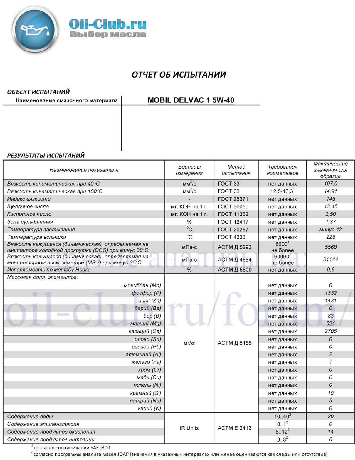

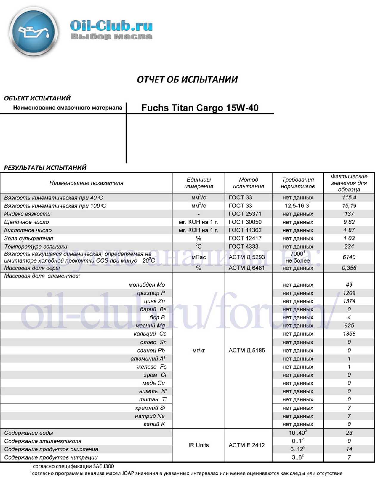

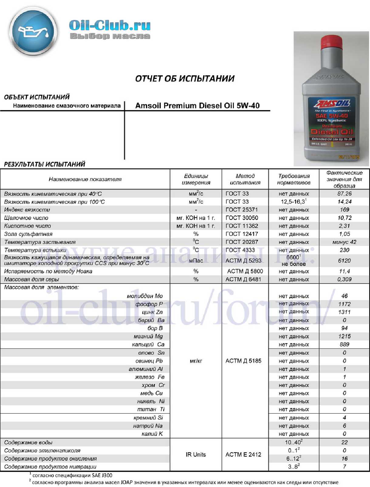

современные масла API CI-4/CJ-4:
- Chevron Delo 400LE 5W-40
- Amsoil Premium Diesel Oil 5W-40
- Mobil Delvac 1 5W-40
- Fuchs Titan Cargo 15W-40
Что мы видим? А то, что количество противоизноски присадок ZDDP (цинк/фосфор) везде примерно одинаково, а в некоторых маслах CJ-4 его даже больше, чем в CF.
Далее.
Мы видим, что в маслах CI-4/CJ-4 присутствует молибден (судя по количеству - самый передовой, "трехядерный"😉. Он частично замещает более дешевый бор, которого нужно больше, и который на шумность работы мотора, в отличие от молибдена, не влияет.
В маслах CF бора больше, соответственно, нет "жирного" молибдена.
Дальше.
В маслах CF - конские доли кальция. Кальций - это моющая и нейтрализующая кислоты присадка. Именно его количество влияет на зольность и щелочное число. Оно, как мы видим, в этих маслах высокое, так как масло рассчитано на работу с топливом, содержащим много серы.
В маслах CI/CJ кальций частично заменен магнием. Это более дорогой компонент, он дает меньше золы.
Но если использовать ТОЛЬКО магний, то, согласно тестам API, износ подшипников будет больше из-за худшей способности магния противостоять кислотам. Но согласно тем же тестам, на магниевом пакете износ поршневых колец ниже, чем на кальциевом. В итоге выявлены лучшие результаты от использования магниево-кальциевых пакетов в дизельных двигателях. ВСЕ современные масла на таких пакетах. Что можно видеть в результатах лаб. анализов.
Вы можете сказать, что Щелочное число выше, а это хорошо. Но дело в том, что на современном топливе Евро-5 щелочное число не падает вообще.

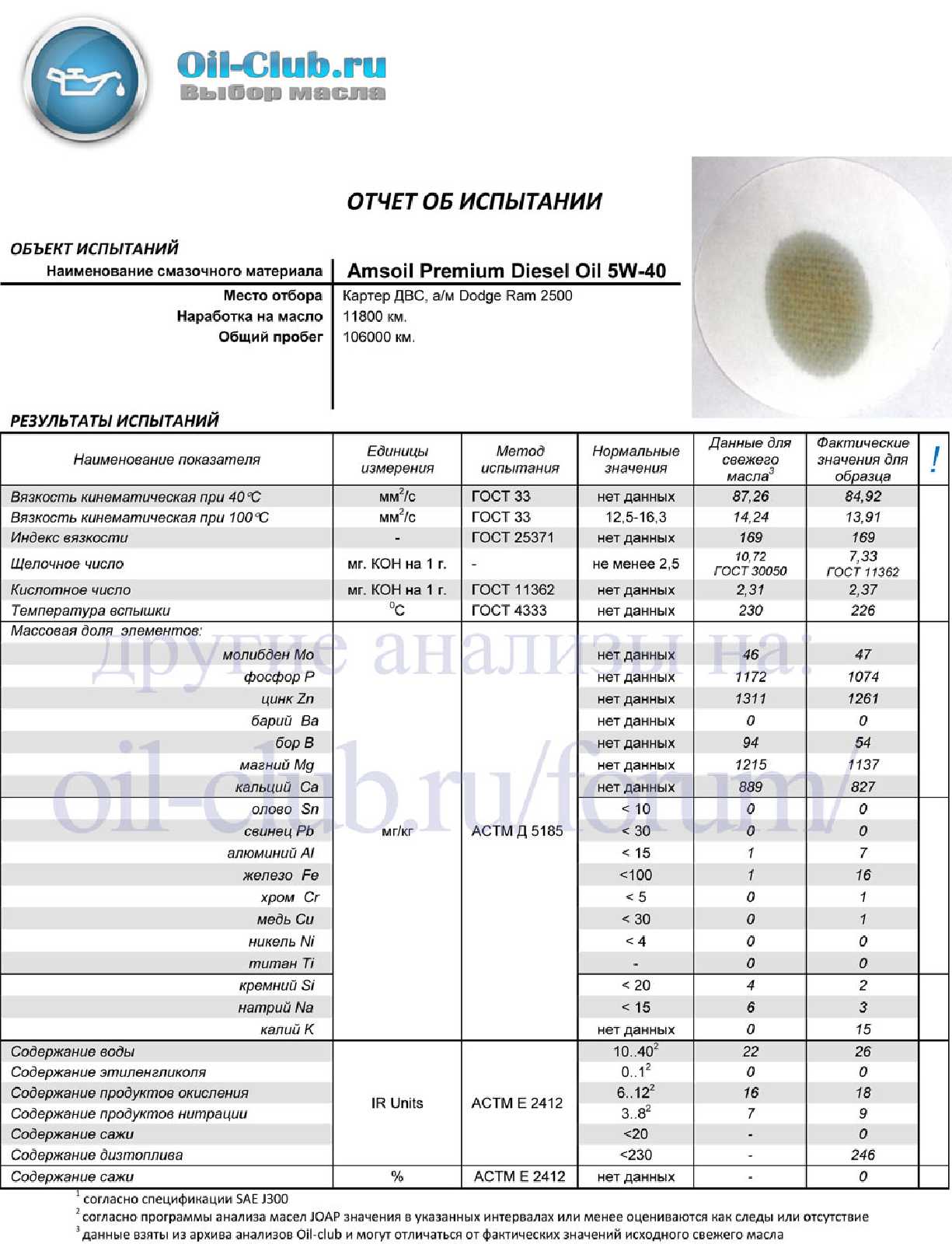

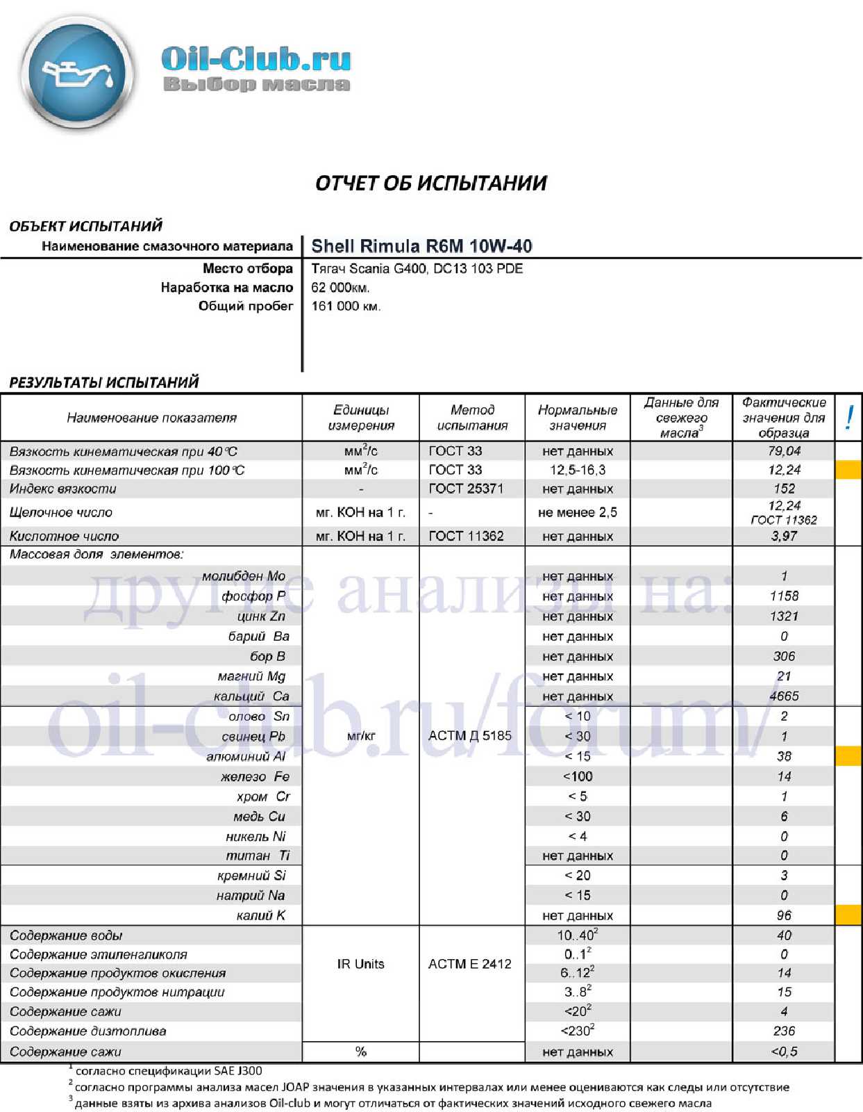

Для примера приведу пару анализов отработки:
Amsoil на моей машине, пробег 11800 км:
Shell Rimula R6 на Scania, пробег 62000 км:
Щелочное число, исследованное по ГОСТУ 11362 (что подразумевает занижение на 2-3 пункта, в том смысле, что если исследовать свежее масло по этому госту, щелочное автоматом будет ниже на 2-3 единицы) упало максимум на 3-4 единицы (то есть фактически - максимум на 1 единицу, если учесть разницу в методах измерения). Это говорит о том, что в современном топливе НАСТОЛЬКО мало серы, что кислоты практически не образуются и щелочное не срабатывается за сколько-нибудь вменяемый пробег. Это значит, что необходимость в очень высоком щелочном (TBN 14-16) просто отпала. Более того, чем больше золы в масле (= высокое щелочное) тем больше депозитов будет откладываться в температурно напряженных местах (например, юбка поршня). Также анализы показывают, что масла с оч. большим содержанием кальция добавляют немного износа. Возможно, есть легкий эффект абразива. С этим разобрались.

В современных маслах 5W-40 используется, как правило, чистая база. Гидрокрекинг 3 группы, ПАО. Для лучших противоизносных свойств и "липкости" к поверхностям в парах трения добавляют эстеры, алкилированные нафталины.
3 группа, а тем более ПАО обладают очень хорошей термостабильностью. Это и хорошие пусковые и защитные свойства в мороз и малый расход на угар, что предотвращает появление депозитов и всякого шлама. Минералка первой группы, характерная для масел CF намного сильнее угорает и пачкает этим мотор.
Надеюсь, этого достаточно, но можем углубиться, если есть желание))
