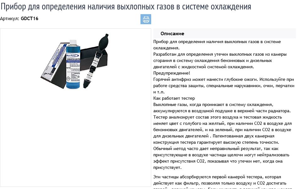

KVB#15
Для того что бы определить, выхлопные газы или нет, используем вот такой приборчик.
Реально работает.

Алексей в Jeep USA(когда я у них был) обещал проверить выхлоп в бачке приборчиком, но сейчас он в отъезде.

Дозвонился Алексею - выхлопа в бачке не зафиксировано, но он тоже грешит на прокладку или трещину. Прокладку меняли осенью.
