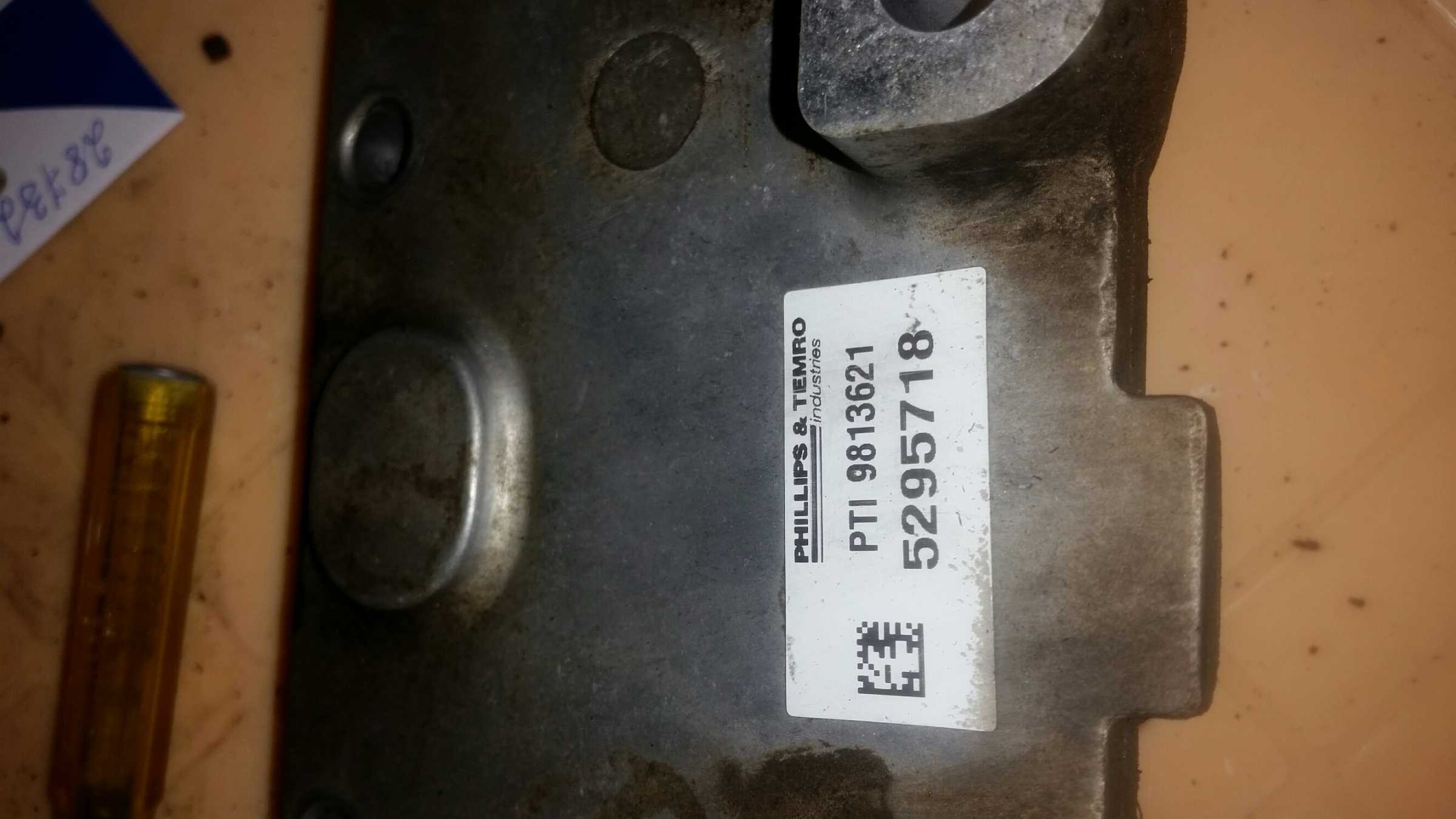

Съездил на диагностику в Cummins центр. Код по компьютеру (0383) выявили неисправность нагревателя впускного воздуха, код по компу (5295718) и каталожный номер 68210071AA

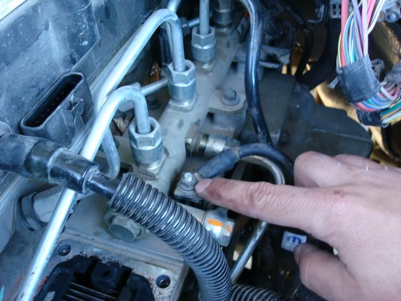

так может реле из строя вышло? или провод плюсовой от реле поменять? у меня провод выгорел от зажимов контактов. реле под правой АКБ. провод там же.

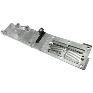

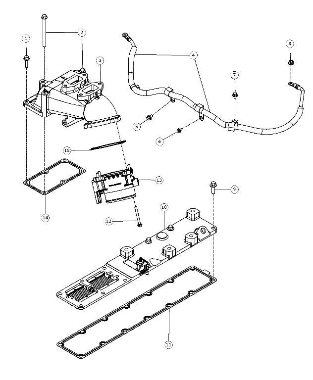

Картинки же приложены
Нагреватель одно целое с крышкой впускного колектора а не как раньше отдельностоящий элемент
цена этой детали у нас от 33554.00 руб. до (нашел самую дорогую за) 99000.00 руб. в штатах от $ 668.16 до $ 960.00
Может кто знает как можно вылечить без приобретения новой или есть альтернативы кто что знает по нагревателям впускного воздуха.
Не кипишуйте
Там конструкция примитив
Спипаль перегореть не могла она таких размеров что пережечь не получится да если даже и згорела то починить не проблема

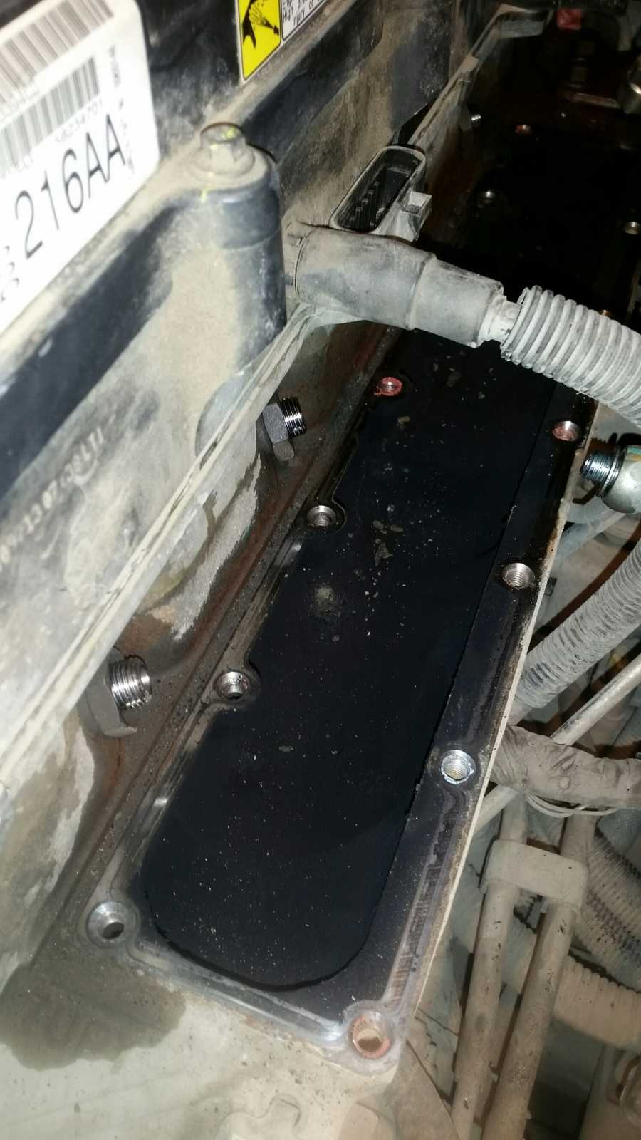

Это я диагностировал эту неисправность, на этом авто. С электрооборудованием авто всё в порядке. реле срабатывает, напряжение до контактной шпильки нагревателя доходит, а вот в нагревателе обрыв.
Я понимаю, что скорее всего с другой стороны впускного коллектора, сгорели термо-электро изоляционные шайбы, и они каким то образом, нарушили токопроводность, до шины нагревателя. Разрушение самой пластинчатой спирали нагревателя маловероятно. Есть большая вероятность, что вскрыв впускной коллектор, можно попробовать восстановить шайбы при помощи токарных работ, и фторопласта.
Ага, они рождаются как единое целое. Нагреватель по любому отдельный элемент, он плотно посажен и придерживается прикрученными контактами. Меняется за пятнадцать минут. А вот насчет выгорания изоляционных шайб это правильно.

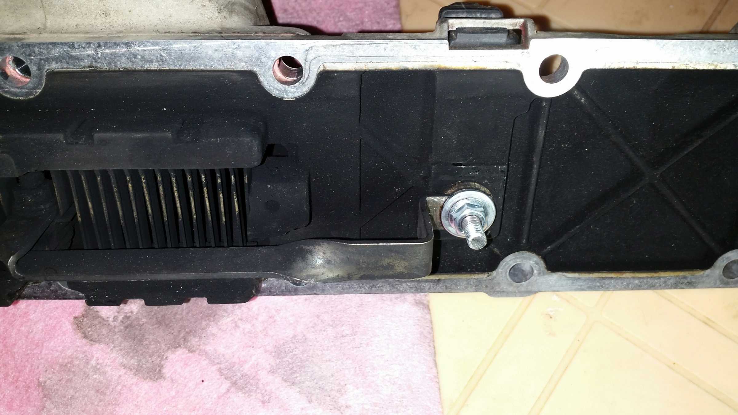

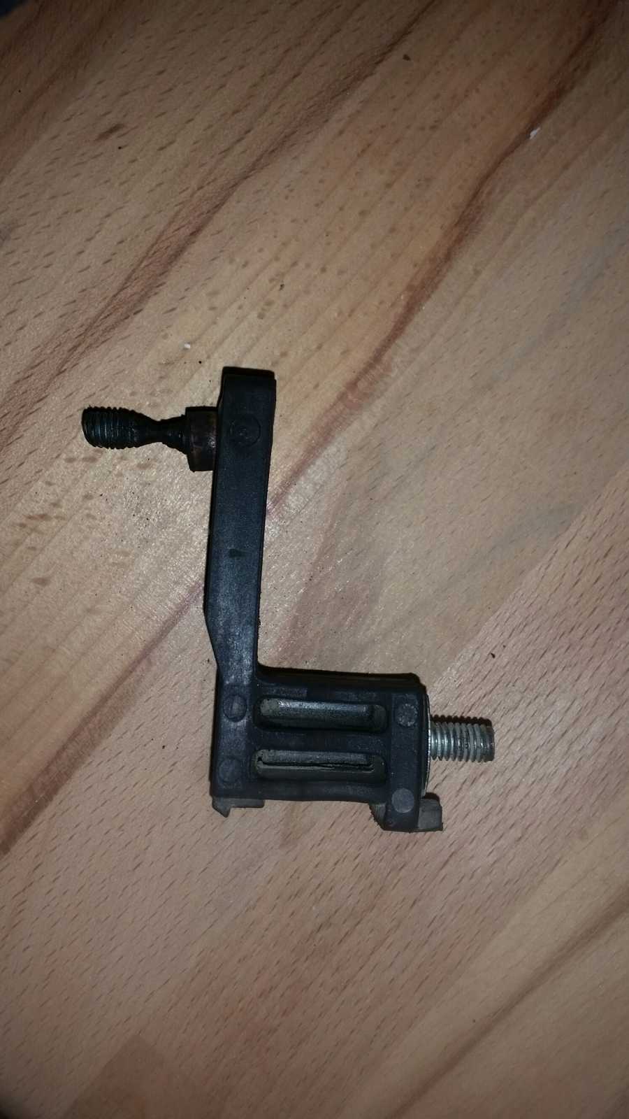

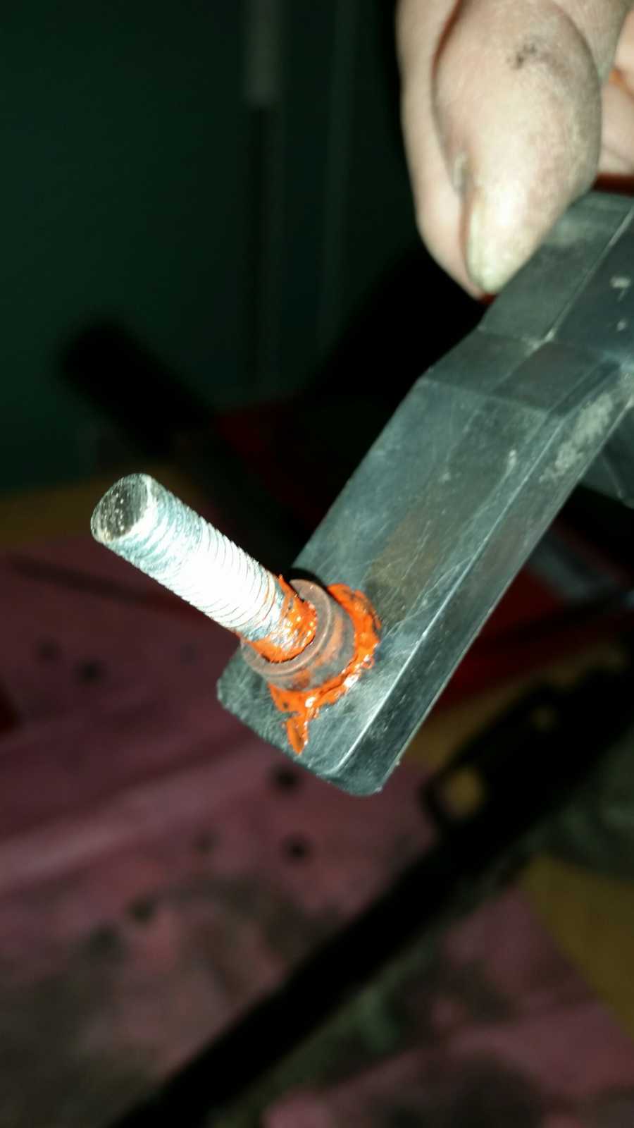

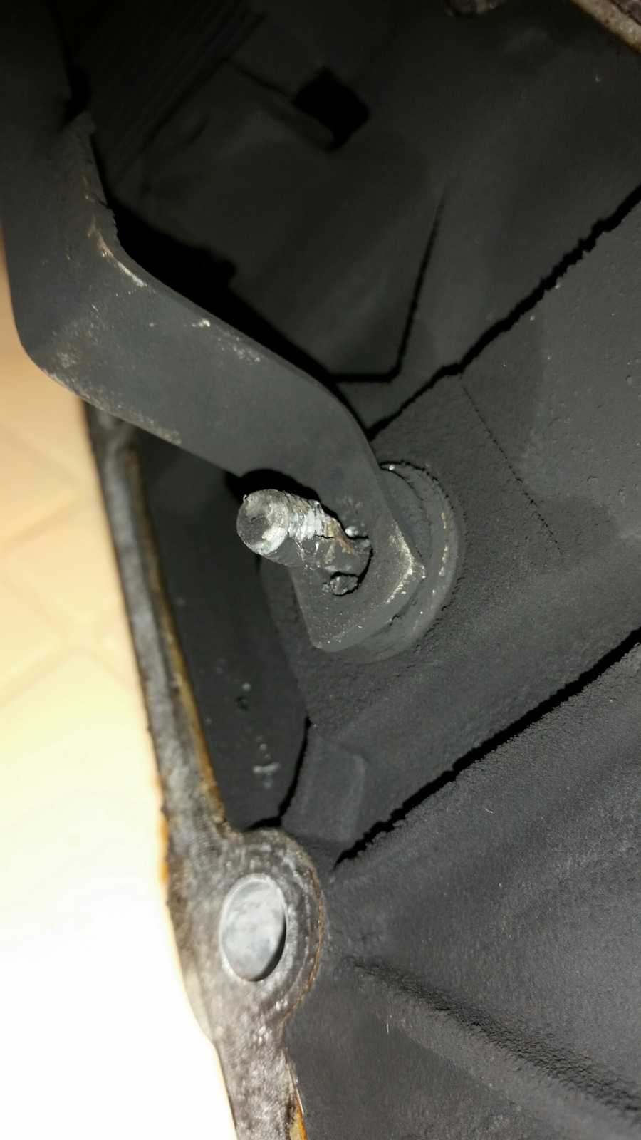

Vaso#17
Вскрытие показало что похоже на заводе собрали эту деталь некачественно, гайка ослабла и вот результат
Xvoch#18
Зато теперь ничего покупать не придется!

Я правильно понял что спираль целая, а выгорела только шпилька? Ее можно аккуратно полуавтоматом наплавить, с перерывами, чтобы пластик не расплавился, обработать на наждаке и нарезать новую резьбу на шпильке!

Vaso#25

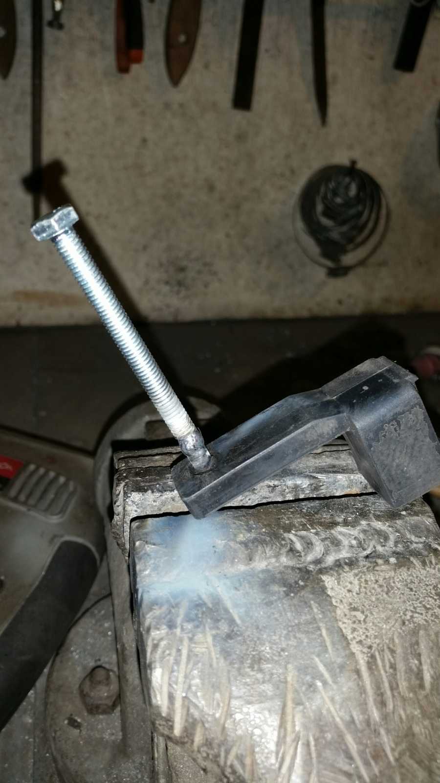

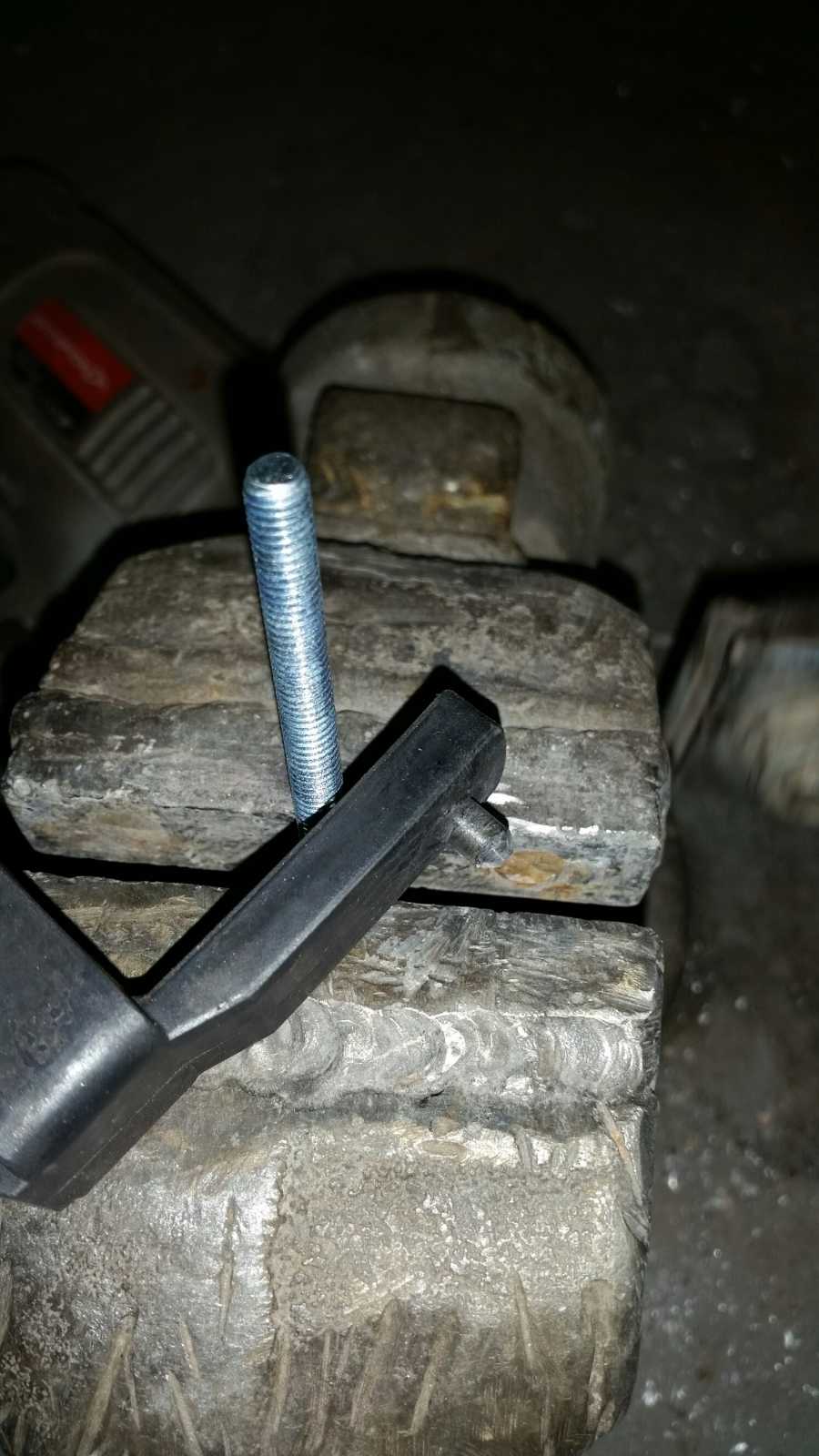

Произвели ремонт
Подготовили и отшлифовали деталь
Приварили "аргонной" сваркой
из за того что резинка немного про слабла добавили термостойкий герметик

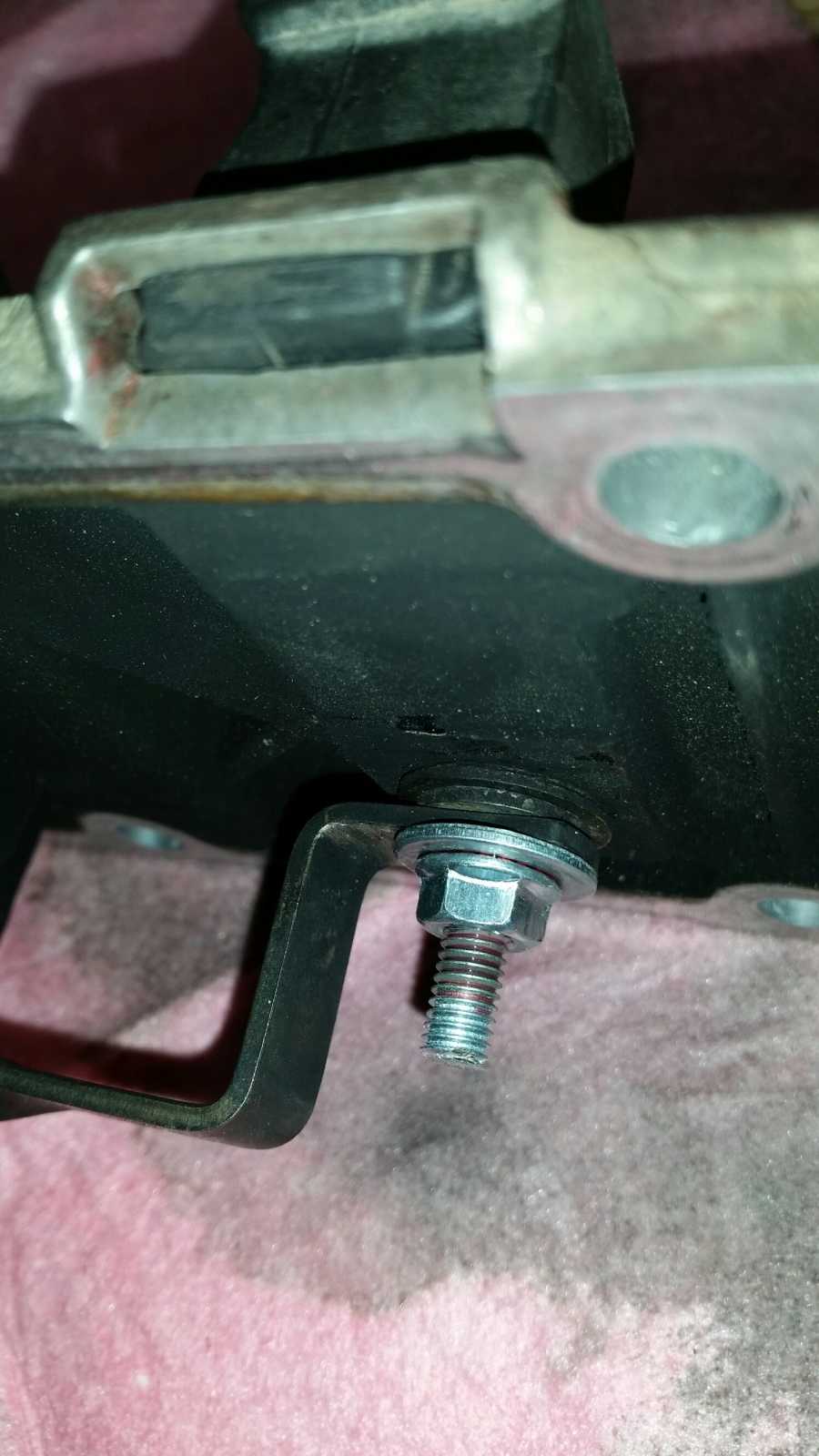

Установили обратно на резьбу добавили "фиксатор резьбы"
Все готова УРА!
Собрал обратно и все ок работает..
Спасибо всем.
