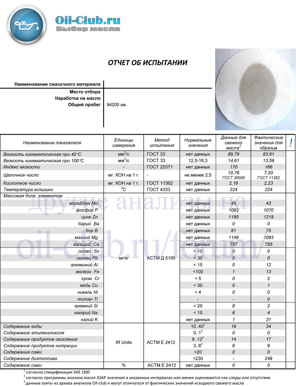

Вот, первый анализ получил:
Вводные:
Масло: Chevron Delo 400LE Synthetic SAE 5W-40
Автомобиль: Dodge Ram 2500 6.7 Cummins 2011 год
Общий пробег на одометре: 94200 км
Пробег на масле: 8200 км
Моточасы: примерно 180 м/ч,
Израсходованное топливо:
Доливки масла: не производилась
Присутствие отложений в двигателе ДО: отсутствуют
Автозапуск: использовался
Наличие чип-тюнинга: есть
Предпусковые подогревы: использовал
Период эксплуатации: с 10.12.2014 по 23.04.2015 (от — 25 до + 10)
Срок эксплуатации: 4,5 месяца
Топливо: 100% дизель (Евро 5) на Лукойл
Режимы: 60% трасса, 40% город
Фильтр масляный: Fram
Фильтр воздушный: Fram
Объем заливаемого масла: 11,4 литра
Отбор масла: на сливе масла из картера.
Что было до этого масла: периоды смены 8000-10000 км, масло Chevron Delo 400LE Synthetic SAE 5W-40
заливаю 5-й раз (с пробега 51000); до этого — машина эксплуатировалась в Техасе, США, что лили — не известно.
Промывка промывочным маслом: не делал
Что могу сказать. Анализ не очень нравится. Много алюминия, на мой взгляд. Откуда-то калий. Обычно он от антифриза либо присадок в топливо, но этиленгликоля нет, а присадки я не лил.
Железо немного, но у меня стояла магнитная пробка.
На данный момент больше вопросов, чем ответов. Ждем анализ Амсойла, посмотрим, насколько они похожи. Там моточасов побольше и магнитная пробка для чистоты эксперимента была заменена на стоковую.
Но масло отработало хорошо, можно спокойно катать в таком режиме еще 5000 км минимум.
Прошу обратить внимание на соотношение кислотного и щелочного числа. Вот она, низкосернистая солярка.

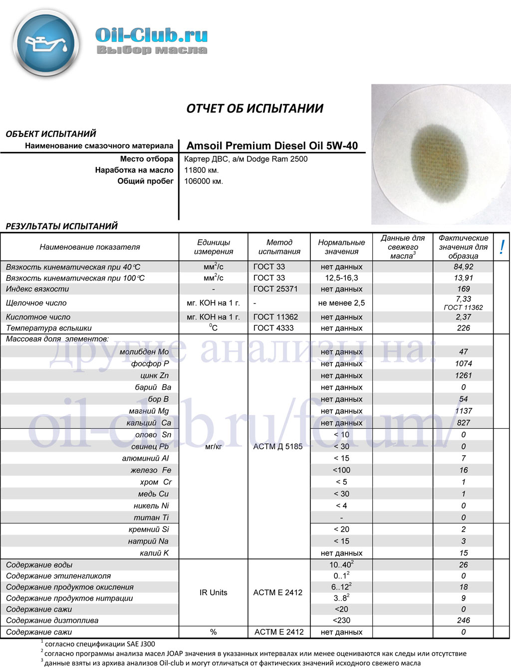

Несмотря на то, что тема мало кого заинтересовала, я все равно продолжу в нее публиковать свои мысли и последующие анализы.
Итак, получил следующий анализ:
Масло: Amsoil Premium Diesel Oil SAE 5W-40
Общий пробег на одометре: 106000 км
Пробег на масле: 11800 км
Моточасы: примерно 240 м/ч,
Предпусковые подогревы: не использовал
Период эксплуатации: с 24.04.2015 по 07.09.2015 (от +3 до + 30)
Топливо: 90% дизель (Евро 5) на Лукойл, 10% — лучший Noname в Армении
Режимы: 70% трасса, 30% город
Фильтр масляный: Amsoil
Фильтр воздушный: OEM Mopar
заливал 5 раз (с пробега 51000); до этого — машина эксплуатировалась в Техасе, США, что лили — не известно.
Что могу сказать, калия меньше, алюминия меньше. Опять эта странная зависимость. Благодаря помощи форума oil-club возникло предположение, что это от интеркулера. Сварные швы могут содержать соединения калия и алюминия. По крайней мере, подобная ситуация описана в бюллетенях CAT, там эти значения были повышены аж в десятки раз как раз из-за материала сварных швов интеркулера.
ссылка

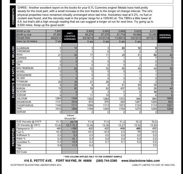

Подобные анализы с превышением калия и алюминия (причем не просто превышением, а конкретной зависимостью) Cummins 6.7 я нашел на сайте bobistheoilguy.
Тут можно видеть, что калия и алюминия поначалу много, потом все меньше и в итоге пришли в нормальные значения. Это очень показательно, на мой взгляд.
Ну а я буду делать анализы и далее, посмотрим, какая будет прогрессия.
По самому анализу:
— железа чуть больше, но это и неудивительно, пробег больше в 1.5 раза, моточасов больше на треть, магнитная пробка была снята.
Вообще, по железу, на мой взгляд, все очень хорошо, потому что мотор большой, блок чугун, голова чугун, ГРМ — шестеренчатый (представляете, сколько он дает железа?)
— алюминий, как и калий, ниже в два раза, несмотря на бОльший пробег
— все остальные металлы — по самому минимуму.
Масло Амсойл очень похоже по пакету с Шевроном. Я бы сказал, идентично)) И судя по вспышке и TDS свежего, оно скорее всего тоже гидрокрекинг. Подождем анализ свежего, и если это предположение подтвердится, то я скажу, что масло НЕ стоит своих денег, несмотря на неплохой анализ.
Но вы посмотрите, КАК медленно растет кислотное число (или вернее сказать, не растет) и НЕ падает щелочное. Учитывая разницу в ГОСТах, его падения фактически НЕТ. Сажи — НОЛЬ, причем как в "попугаях", так и в процентах. Но это видно и по капельной пробе.
Спасибо за это следует сказать удаленному ЕГР и лукойловской солярке Евро 5.
То есть, если у вас нет ЕГР, смешанный режим трасса + город и хорошее топливо - не стоит боятся ездить свыше 10000 км. По этому анализу видно, что 20000 при подобной эксплуатации масло пройдет вообще без проблем.
Есть настораживающий момент:
В масле присутствует топливо. Это не есть хорошо, хоть вспышка и не упала, но вязкость слегка просела (правда, не критично). Полагаю, виной всему — чип. Поэтому следующий интервал я буду катать без чипа, чтобы увидеть, что изменится. Если топлива не будет, то Смарти надо сделать атата.
Артем, может сдадим твою отработку с Эфиком на анализ? Посмотрим, что там у тебя по топливу? Если не льет, то всем можно на Эфики перейти 😂
В заключение - сейчас я езжу опять на Шевроне. Весной солью его и сделаю опять анализ.
Следующий интервал хочу залить Idemitsu Zepro Diesel 5W-40. Оно на ПАО и Эстерах и отьездить тысяч 15.
Вот такие дела. Все это очень интересно))

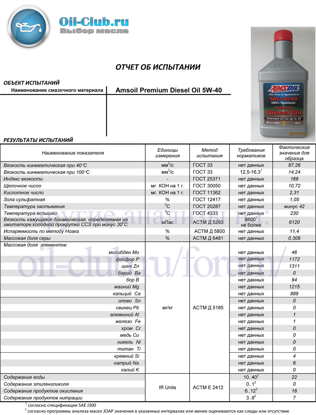

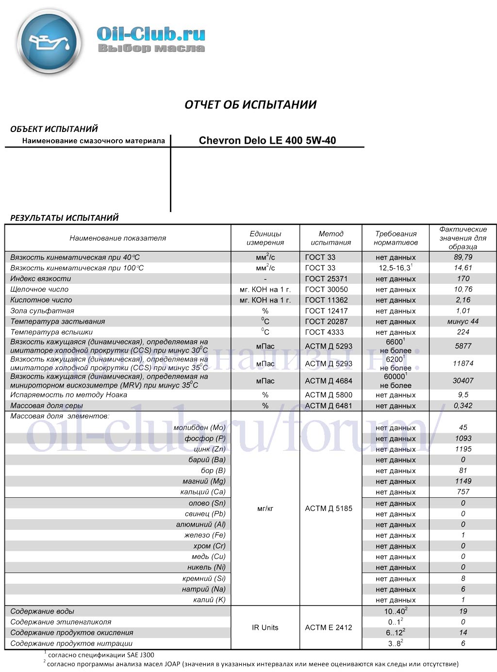

Сравнение свежих масел. Chevron vs Amsoil. 2000 руб. vs 4000 руб.
В общем, Америку уже не открою, все было понятно из анализов отработок. Но все же показательно сравнить свежие масла.
Вот такие результаты:
Как видим, масла ОЧЕНЬ похожи. Фактически близнецы по пакетам и физическим параметрам.
При этом у Амсойл хуже NOACK (выше склонность у угару), ниже температура замерзания, чуть выше вязкость холодной прокрутки.
А Шеврон чуть ниже температура вспышки.
Оба масла — гидрокрекинг.
Вопрос — за что платить вдвое больше? Вопрос риторический.
Кто собирался тратится на "шикарный" Амсойл — не стоит. Масло хорошее, но оно ничем не лучше Delo 400LE.
Другие продукты у Amsoil обычно значительно круче масс-маркета и стоят своих денег. Это — нет.
Поэтому, став опытнее, продолжим искать идеальное масло))

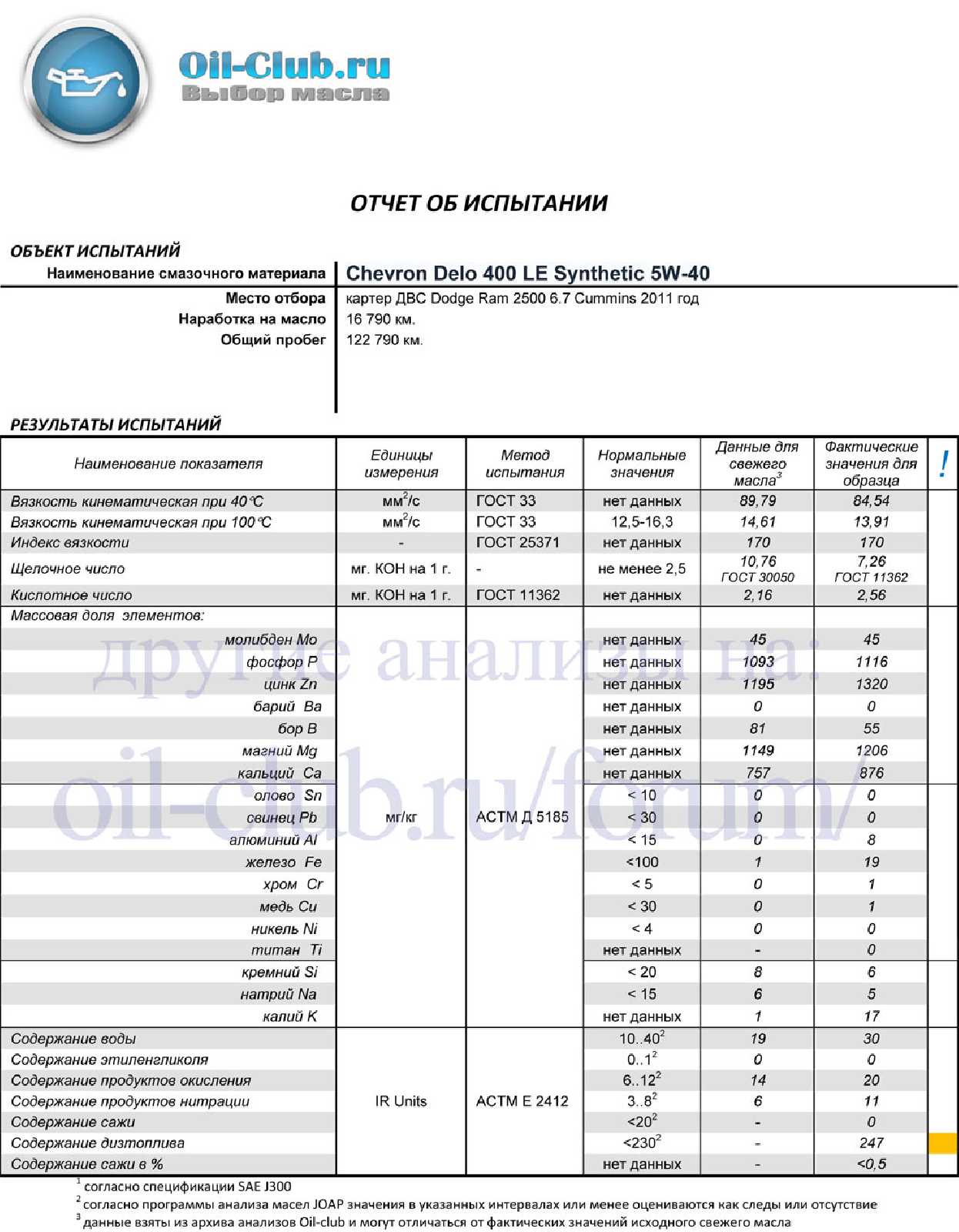

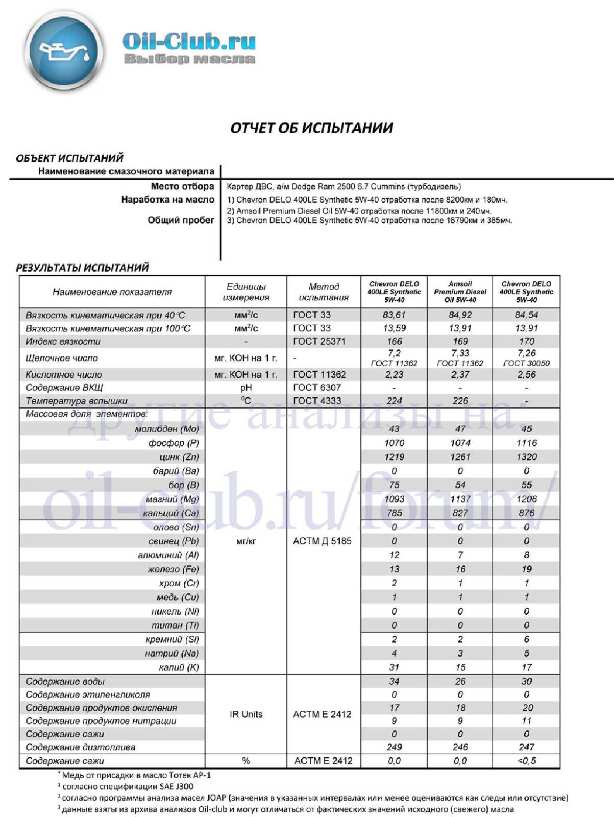

Получил анализ новой отработки!🙂)
Масло - опять Chevron Delo 400LE 5W-40
Установлен байпасный масляный фильтр (+1.3 литра к объему системы)
Интервал увеличен на 50%. Сейчас это 16790 км или 385 моточасов. Это уже немало.
Итак,
Сравнительная таблица трех масел:
Как мы видим, мотор нежнейшим образом обращается с маслом))
В интервале было 14 дней пусков при температуре от минус 30 до минус 36. Правда, с вебастой. Все пофиг.
Масло. Просто. Не устает. В этом заслуга хорошего топлива Лукойл (я лью только его) и отсутствия EGR.
— Щелочное и кислотное практически на тех же значениях, что и для свежего, с поправкой на метод измерения
— вязкость сильно не проседает
— Износ — очень низкий.
— Алюминий и калий — от пайки интеркулера. Снижается со временем и в зимних интервалах его больше, это мой вывод. Видимо, из-за повышенной влажности.
— топливо чуть подливает, но это нормально, это чип. Его совсем немного. Вязкость держится.
— стоковый воздушный фильтр прекрасно справляется (2 замены фильтра за интервал)
В сравнительной таблице видно, что немного выше окисление и нитрация, появилось меньше 0.5 процентов сажи (в моторах мицубиси с EGR ее иногда 10-15 процентов!!!). Так что масло все же работает. Но это 10-15 процентов его возможностей.
Вывод - можно не боятся перекатывать ваши 10-12 тысяч. При трассовой эксплуатации масло легко пройдет и 25000 км без какого-либо вреда для мотора. Сродни тягачам. Я бы менял раз в 12-15 тысяч и мотор будет блестеть как у кота яйца))
Сейчас залит в корне иной продукт - Ravenol NDT 5W-40. Иной - потому что у масла совершенно другая база - ПАО с добавлением эстеров. Исходя из накопленного аналитического опыта анализов на ойл-клубе, дизеля любят ПАО+эстеры. Посмотрим, насколько это подтвердится в наших моторах. Хотя лучшего сложно ожидать. 18 ppm железа за 16800 км в моторе 6.7 с шестеренчатым грм и чугунной головкой - это ничто.
Всех благ и до новых анализов))
