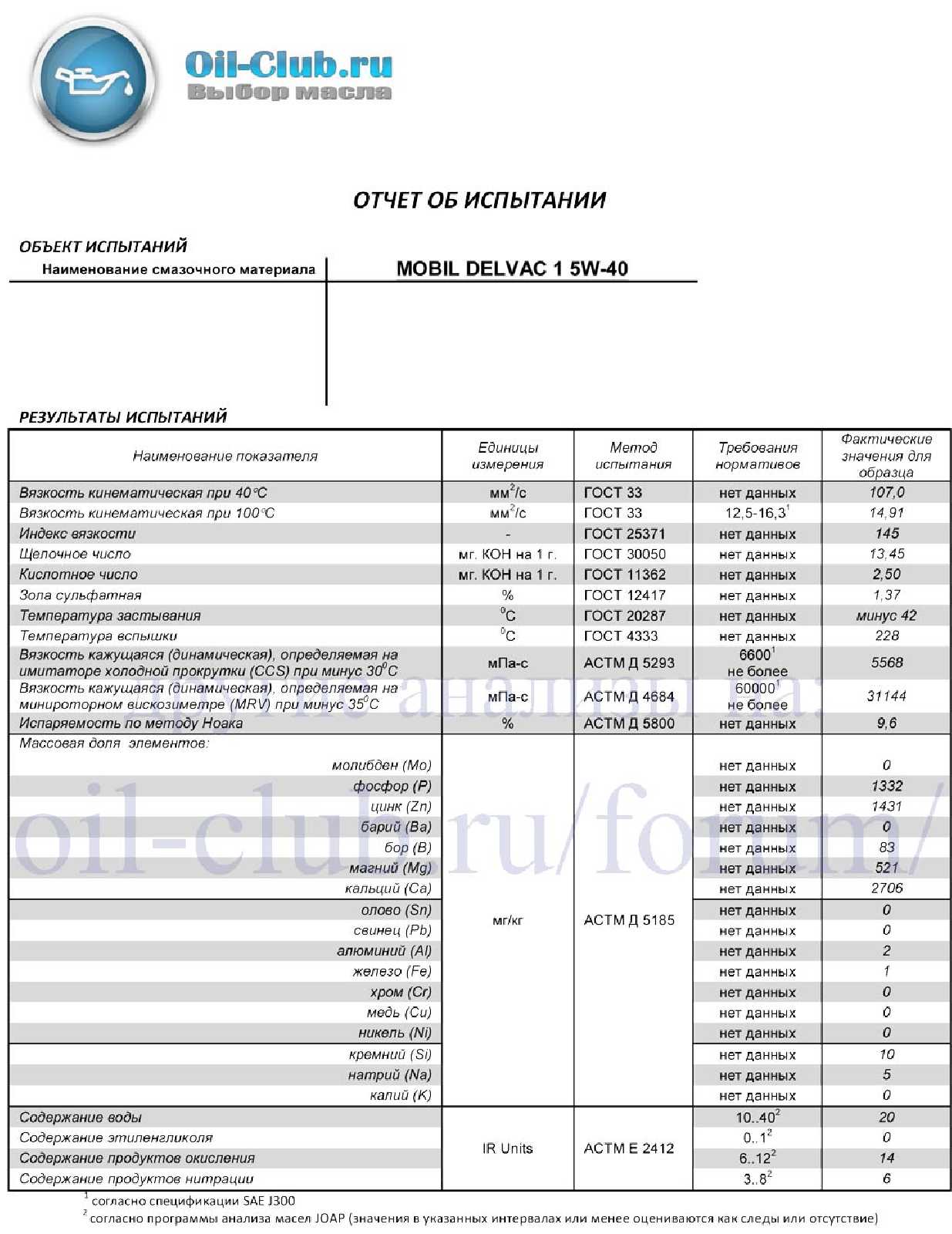

Вот Mobil Delvac1:
Тут все хорошо, щелочное выше, чем у Шеврон (так как Delvac 1 - это CI-4, а Delo - CJ-4).
Так что, теоретически, оно еще дольше может ходить)) Зольность, соответственно, выше.
Меня смущает вязкость при 40 град и, соответственно, индекс вязкости. Он как у масла 15W-40. То есть при низких температурах масло значительно гуще. Что скажется на расходе, наверное.
Стандарт SAE по CCS масло тем не менее выполняет, так что тут можно не переживать.
Короче, хорошее масло, может и попробую когда-нибудь, а может и нет, так как нет в нем "изюминки"😉)) Delvac SHC или Idemitsu Zepro Diesel поинтереснее будет. Или тот же Ravenol NDT, если соответствует заявленным параметрам. О чем мы узнаем уже очень скоро.

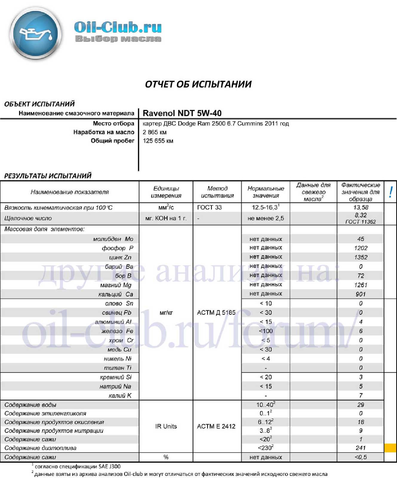

Пришел анализ отработки Ravenol NDT 5W-40, залитого на промывку масляной системы перед тестовой заливкой. Масло я получил по акции, если кто помнит. Анализ сделан за мой счет просто из любопытства. Будет еще анализ свежего и отработки с нормальным интервалом в другой лабе.
Что можно сказать по этому анализу? Пакет идентичен Chevron Delo и Amsoil. Производитель Chevron Oronite, если не ошибаюсь. Несколько отличается от типичных значений, которые давал представитель. Там был кремний 100ppm, здесь кремния нет, зато есть бор, которого не было там. В остальном все также.
Вязкость, даже с учетом разбавления топливом - ниже заявленной. Обещали 14.45. Думаю, по факту 13.8-13.9. Жаль.
Эстеров, судя по окислению, кот наплакал. Может, и есть 1%. Тоже жаль. Остальное будет видно из анализа свежего. Полагаю, износ и деградация масла будут такими же, как у Шеврон и Амсойл. Не лучше. Поживем - увидим.

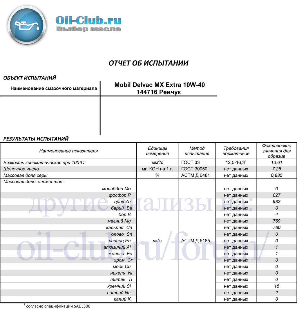

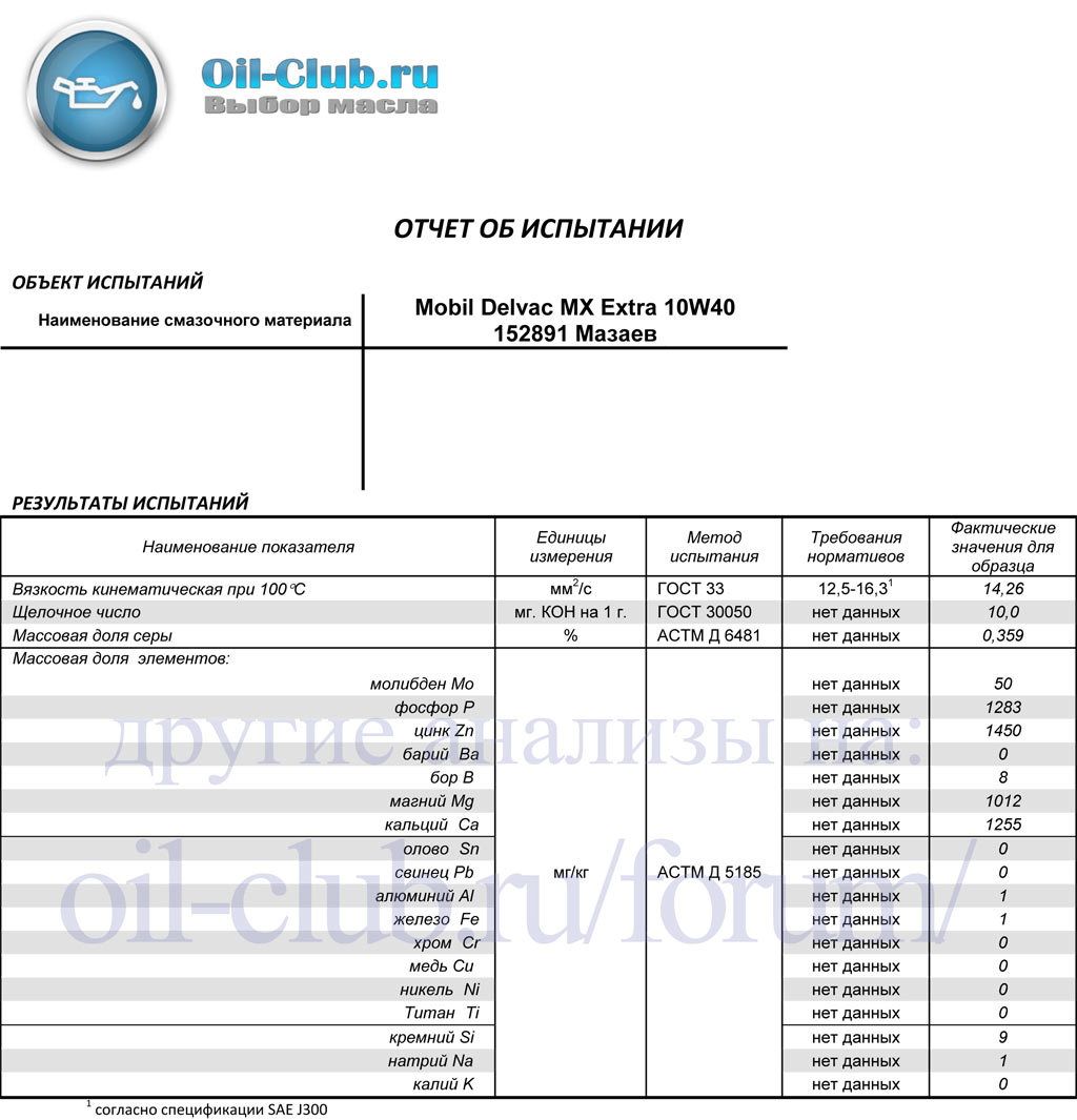

Обычно вместо нормального масла в подделку наливают самое дешевое. 15W40 какое-нибудь для жигулей с местных заводов, которое по 15000 за бочку идет.
Заметить разницу можно зимой, когда заводишь. По другим признакам вряд ли. Тем более на дизеле.
Вот, сравни три разных масла, о которых я говорил:
ПОДДЕЛКА:
ПОДДЕЛКА:
ОРИГИНАЛ:

Ну, поскольку я не спец по маслам, то вижу незначительное уменьшение вязкости и значительно меньшее щелочное число на подделках, в остальных параметрах мало что понимаю. При реальной эксплуатации подделок с таким изменением параметров должен сократиться пробег до замены, но на холодном запуске зимой разницы не будет заметно. Или я ошибаюсь в своих выводах?

Дело в том, что это анализ "лайт". Здесь нет вязкости при 40 градусах. А она как раз намного более показательна в отношении холодного пуска. У первой подделки очень большая доля серы. Это говорит о том, что база - самая дешевая. Минералка. Вторая подделка получше в этом плане.
Также в обеих подделках количество противоизносных присадок ZDDP процентов на 40 ниже.
Это может очень негативно отразится на износе дизельного мотора. Плюс, что вероятнее всего, базы в поддельных маслах никак не приспособлены для пуска в условиях низких температур. То есть, допусти, при темп. -25 их прокачиваемость будет в 2-3 раза хуже, чем у оригинала. И двигатель будет работать "на сухую" значительно дольше. Могут пострадать вкладыши.
Я уж не говорю о том, что зольность и сера имеют прямое влияние на катализатор и чистоту внутри двигателя. То есть плохое масло при перекате может "засрать" двиг раз и навсегда. К бензам, правда, это относится больше, чем к дизелям, так как они "горячее".
Короче говоря, подделку действительно сложно определить "на глазок". Именно поэтому я стараюсь держаться подальше от раскрученных брендов типа Мобил и Кастрол.
