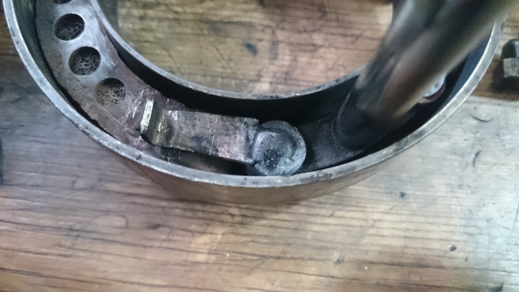

Проблема была у меня изначально, как я и предполагал не с bully dog, а с оторванным лепестком, который держит сажевую сетку в турбине. Их там 4 штуки.
После установки актуатора турбины по метке, все заработало отлично. Единственное пропал горный тормоз.

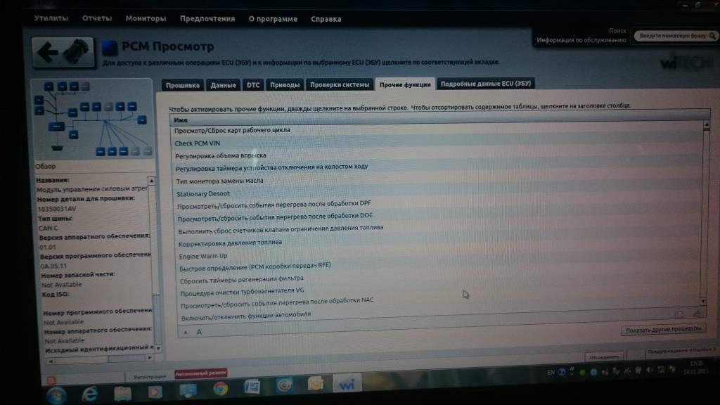

1. Как калибруется актуатор и если калибруется скиншот с witech.

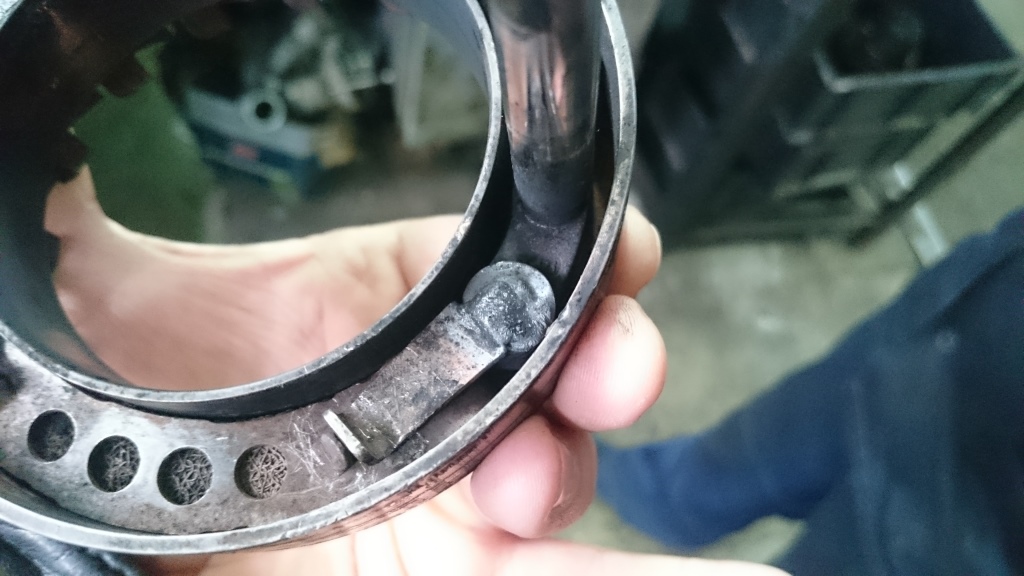

Вот так выглядел лепесток (оторвалось два)

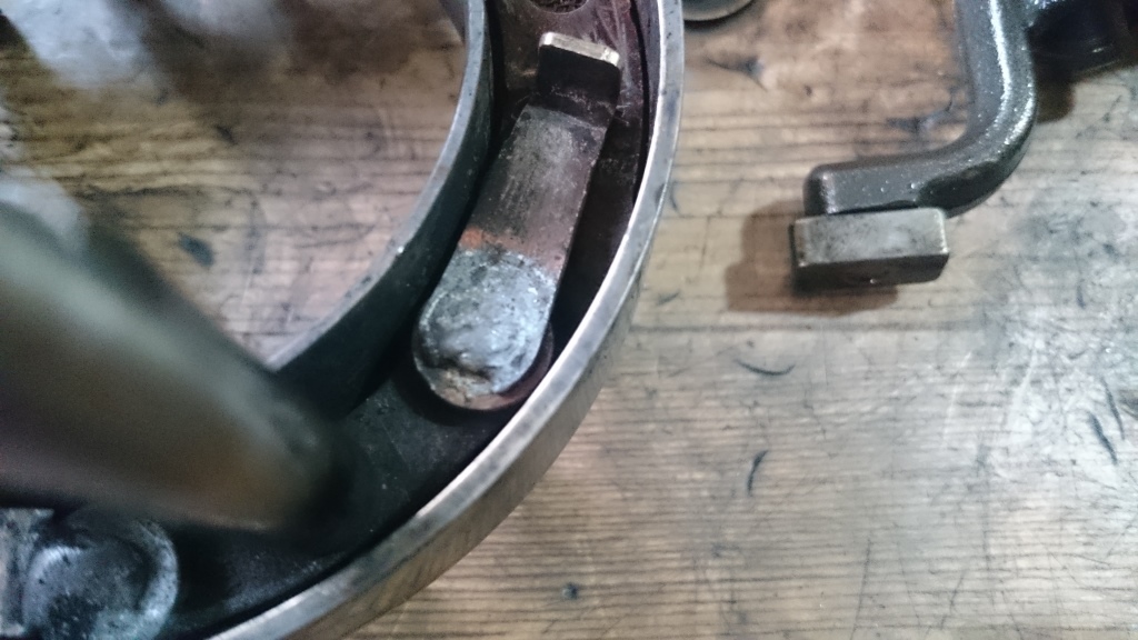

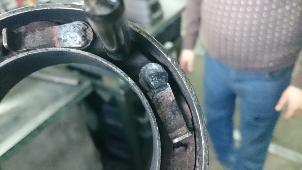

Вот так заварили

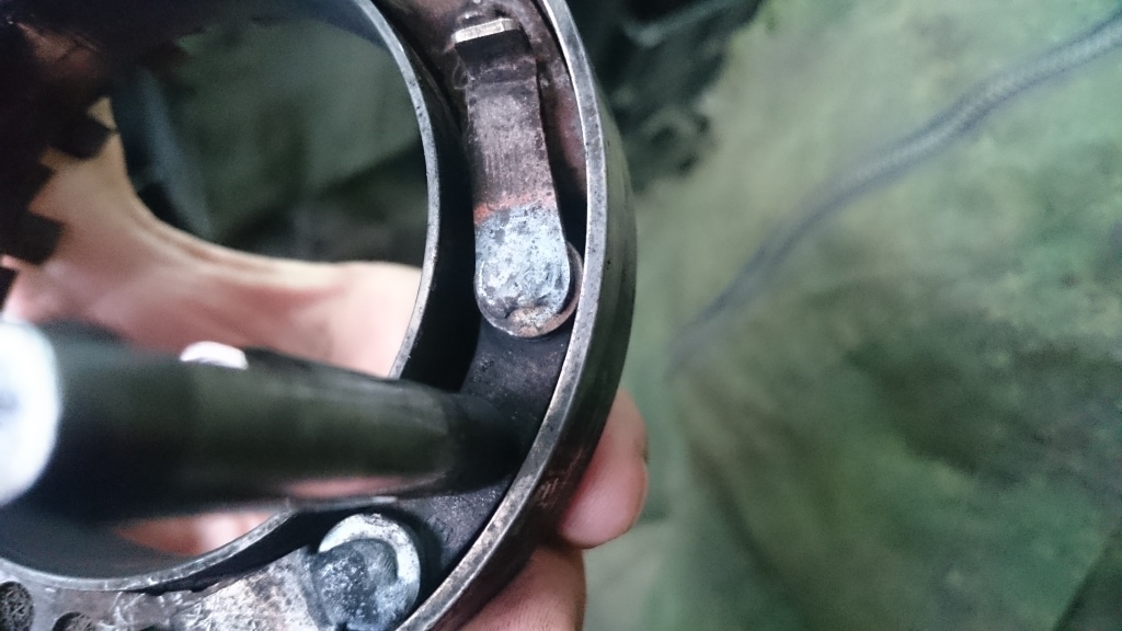

Вот по этой метке выставлял

Осталась другая. Где в witech проверить турбину и правильность установки актуатора? Желательно фото.

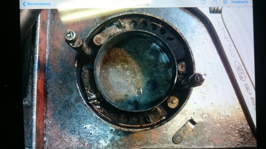

Вердикт №2 - актуатор (фото с актуатором в котором влага Алексей мне любезно прислал.)

Оказывается после перебора турбины был уже оторванный лепесток, который вынули и собрав без него машину отдали хозяину и через 20 км оторвался второй.
Второй уже нашли когда я прилетел и сказали за первый.
Принимаем коллегиальное решение просверлить все лепестки и приварить.

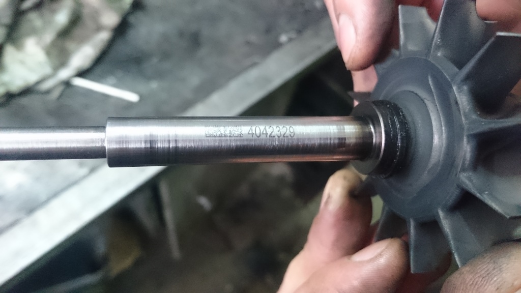

Сегодня забираю турбину с перебора своих турбинщиков. С их слов не отполирован шток и никто не варит лепестки. Их заново переклепывают.

На следующий день я понимаю что за один день никто не может в Москве приварить 4 лепестка и с утра прошу кума прилететь с моей турбиной в Москву.
Ставим МОЮ турбину и МОЙ актуатор (со слов электрика он сам калибруется) и что? Не работает МОЯ турбина и МОЙ актуатор.
На этой печальной ноте я уезжаю на свистящей на холостых турбине в Ростов за 1000км.
По приезду в Ростов снимаем актуатор и ставим так как я его снимал со своей. По фото.
ИТОГ: о чудо! машина заработала!!!
Правда горный тормоз пропал, но я и не знаю был ли он у меня. Но машина - ласточка! Уже отездила 3 т.км. С билли догом!
Турбина от JEEP USA пришла мне ТК.
Извините Сергей и Алексей за недоверие к вашим мастерам.
Так что сегодня буду ставить турбину с переклепанными клепками и перебранную в нашей деревне. И ОПЯТЬ прошу - скажите калибруется или нет все таки!
Я прошу уже JEEP USA вторую неделю!!! скинуть скриншот или сказать как калибруется актуатор, который калибровал электрик. (со слов электрика). Я даже у дилера эту функцию не нашел. WITECH имею если шо.
И в итоге. Скажите мне друзья. У нас поломалось все сразу?
1. Билли Дог?
2. Турбина?
3. Актуатор?
4. лепестки?
Или нужно было изначально лепестки найти, переклепать и решить вопрос?
Хорошими делами прославиться нельзя... Перелеты в Москву, эвакуаторы...Перебор в Ростове турбины 25т.р. Потеря моей репутации в глазах клиента и товарища...
Минус 100т.р. МОИХ денег - вот мой итог совета автосервисов. Не считая уплаченных денег хозяином.
Если я не прав, скажите.

Andrey#25
[img size=400]http://img.photobucket.com/albums/v210/imahab/VGT%20alignment%20commands_zpsqtfarcsn.jpg[/img]
