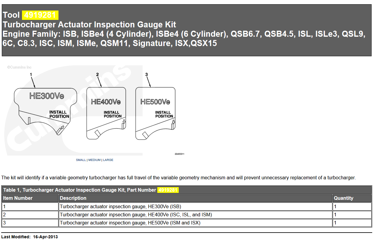

Камминз рекомендует иметь спец инструмент, для установки привода, кат №4919281.
Далее, прикрепляю такую инструкцию.

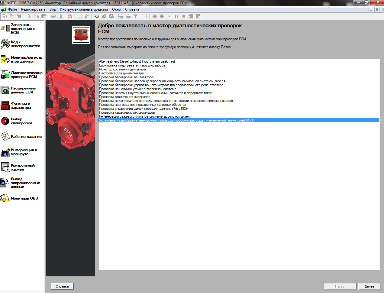

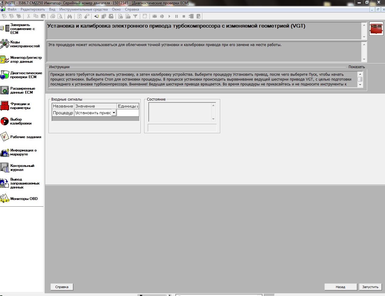

В самой программе, открываем раздел Диагностические проверки
Далее выбираем раздел, установка или калибровка привода.
Спасибо. Инструкция отличная. Вчера Insite пробовал и он написал на функцию калибровки - обратитесь к дилеру(

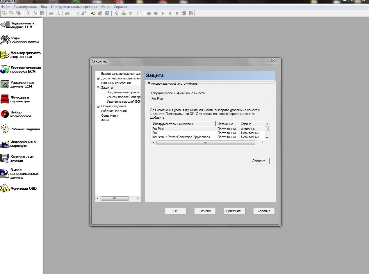

Инсайт должен иметь ключ ПРО.
Убедись в разделе Инструментальные средства, далее Варианты, далее Защита. Что ключ активен.
Иначе функция калибровки не доступна.
