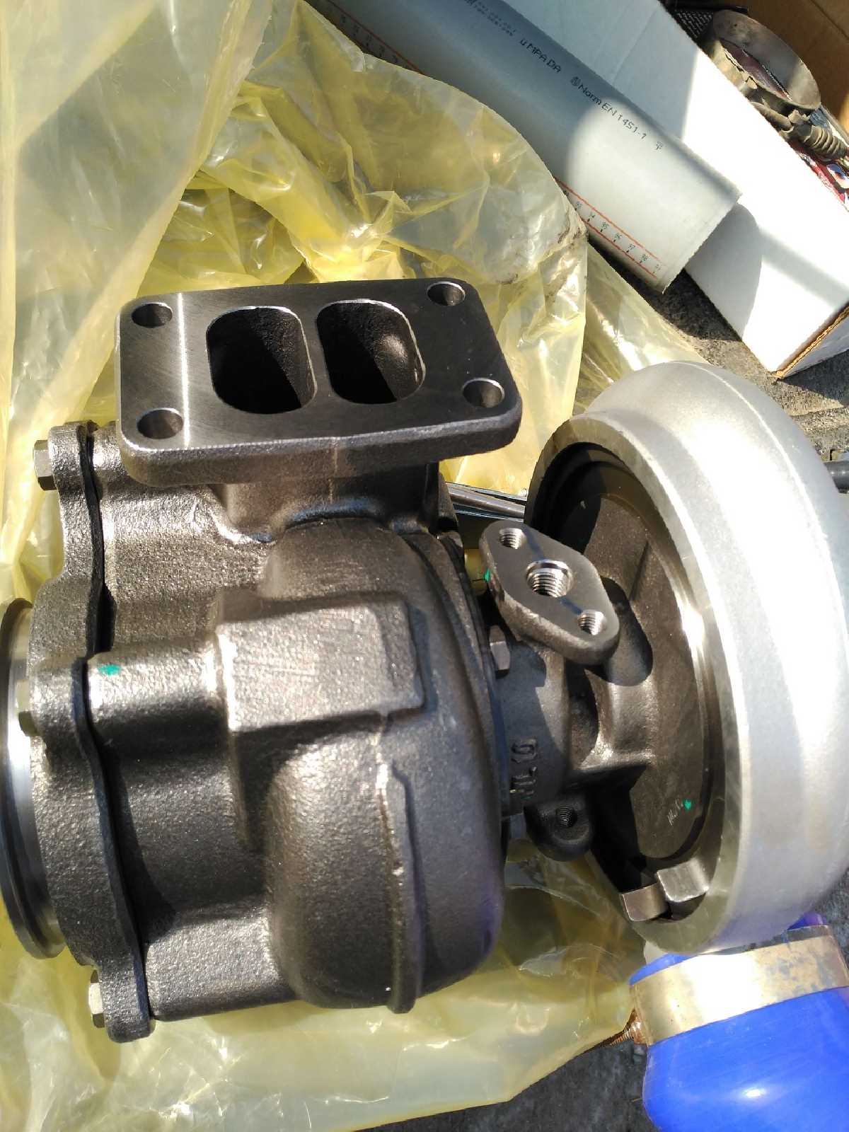

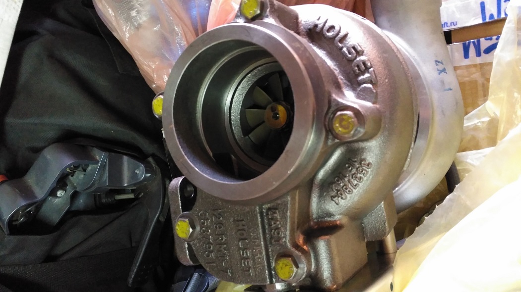

Спасибо. Странно , что такое не правильное опслуживание?? Не глуши сразу вот и все.

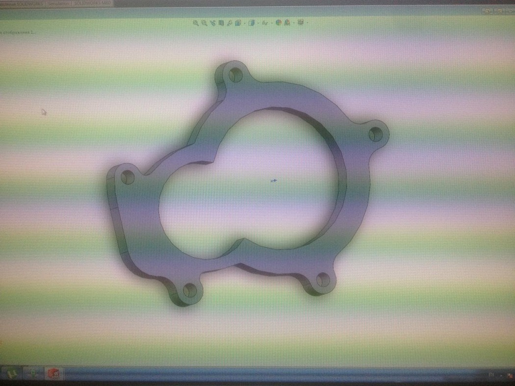

Ну это ладно. Я со своей стороны наоборот ухожу от этого электромагнитного клапана. И сейчас весь этот конструктор собираю. У меня сейчас турбо Холсет Супер 40 ( НХ40) Это официальная турба от камминз для наших годов. Ценой 74 тыщи. Мне в принципе хватает родной более чем.
Но у нее есть проблемы со свистом. Она падла отказывается свистеть категорически. При любых режимах работы двигателя. Установку свистка я не приемлю. Должен быть оооочень серьозный свист как на двигателях от 13 литров. Значит эта турба идет с двумя окошками на выхлопной коллектор ( твин скрол) И бОльшего размера горячка , но по выхлопу и по выходу на интеркуллер все не так. Поэтому эта турба находится в глубоком тюнинге. :blush: :blush: :blush: По замене и докупке кое каких штучек.Ну и соленоид вестгейта отключен програмно.

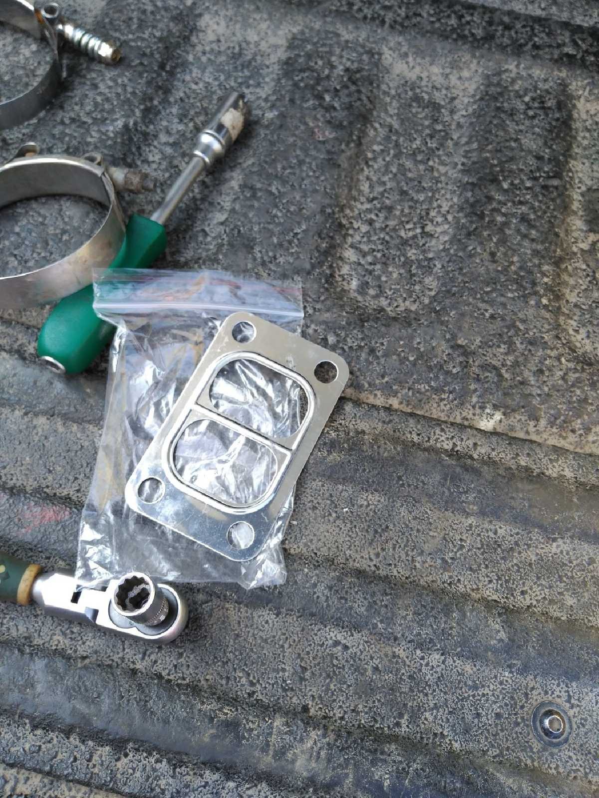

Это прокладочки

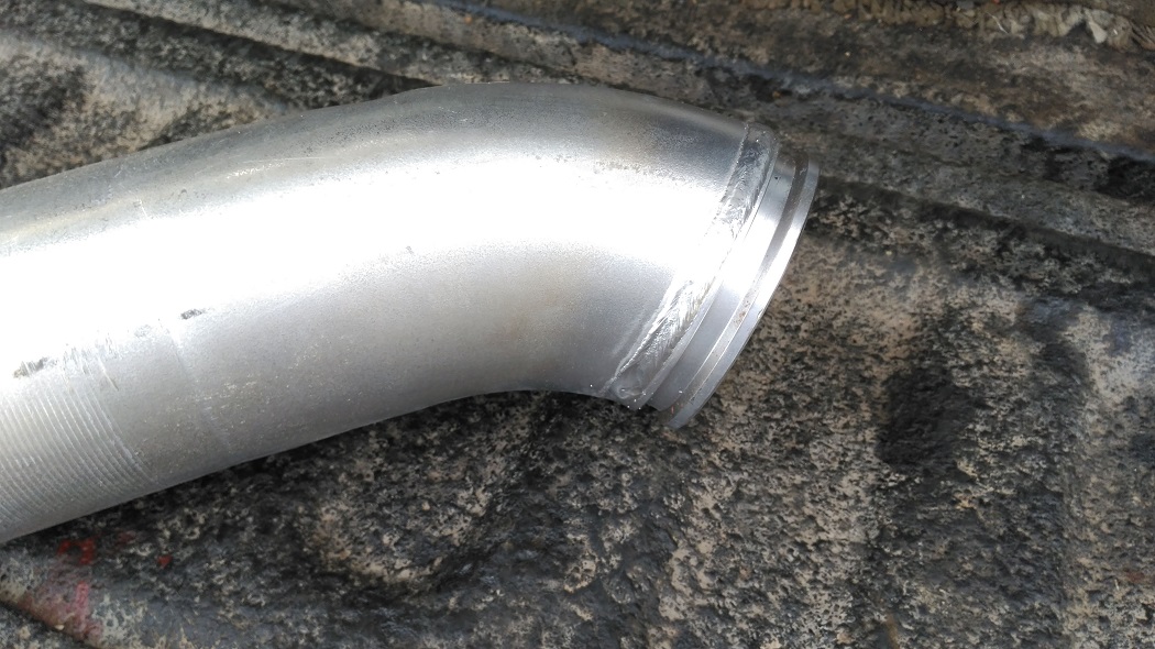

А вот эта крышечка сейчас изготовляется под мои хотелки и нормальный размер трубы

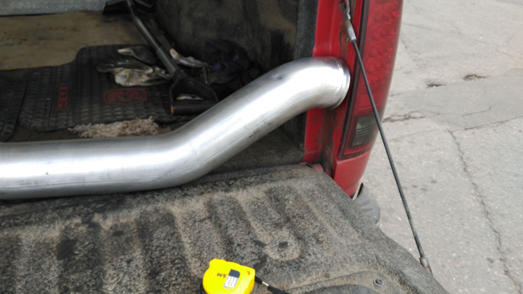

Вот примерно такая

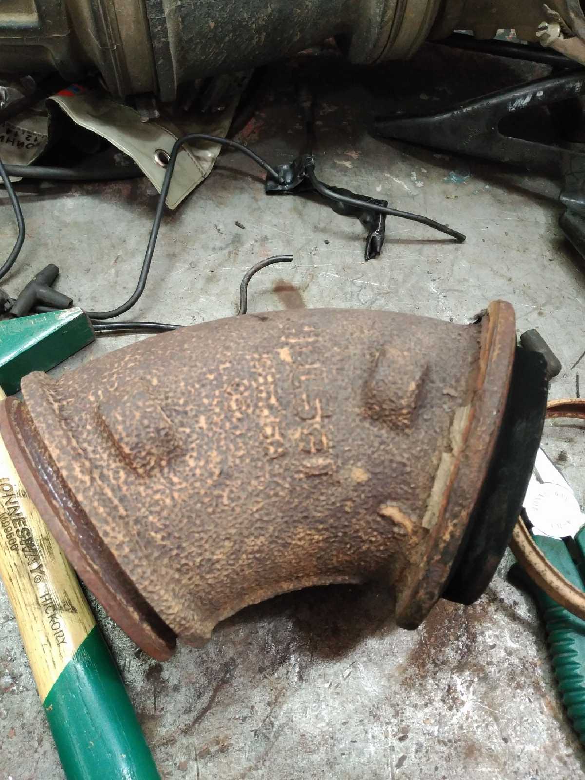

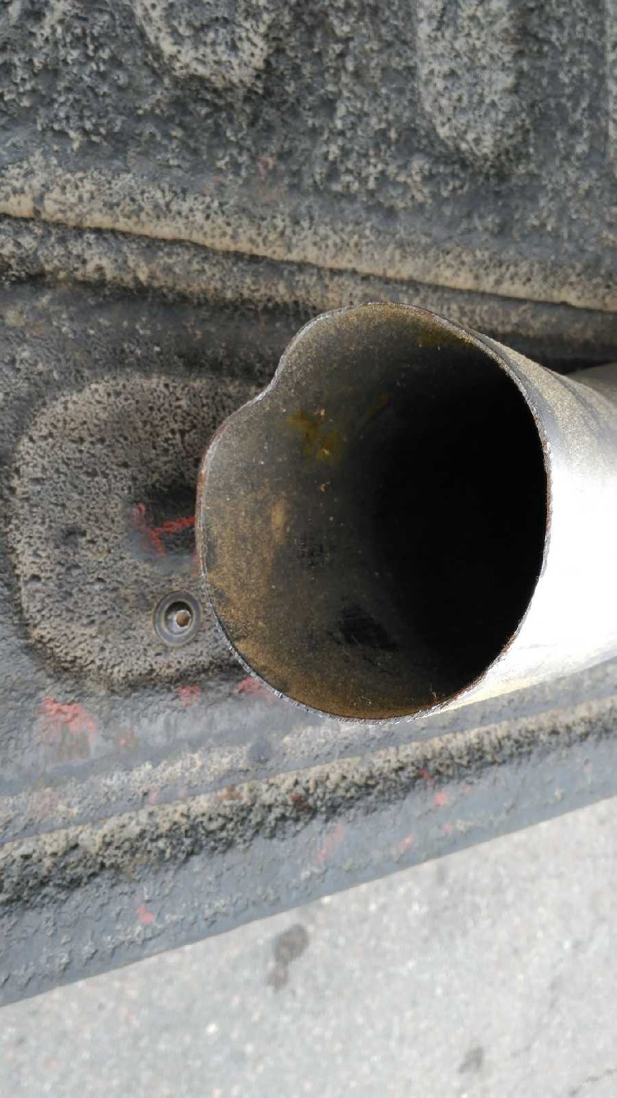

Эту штуку предпологается выкинуть

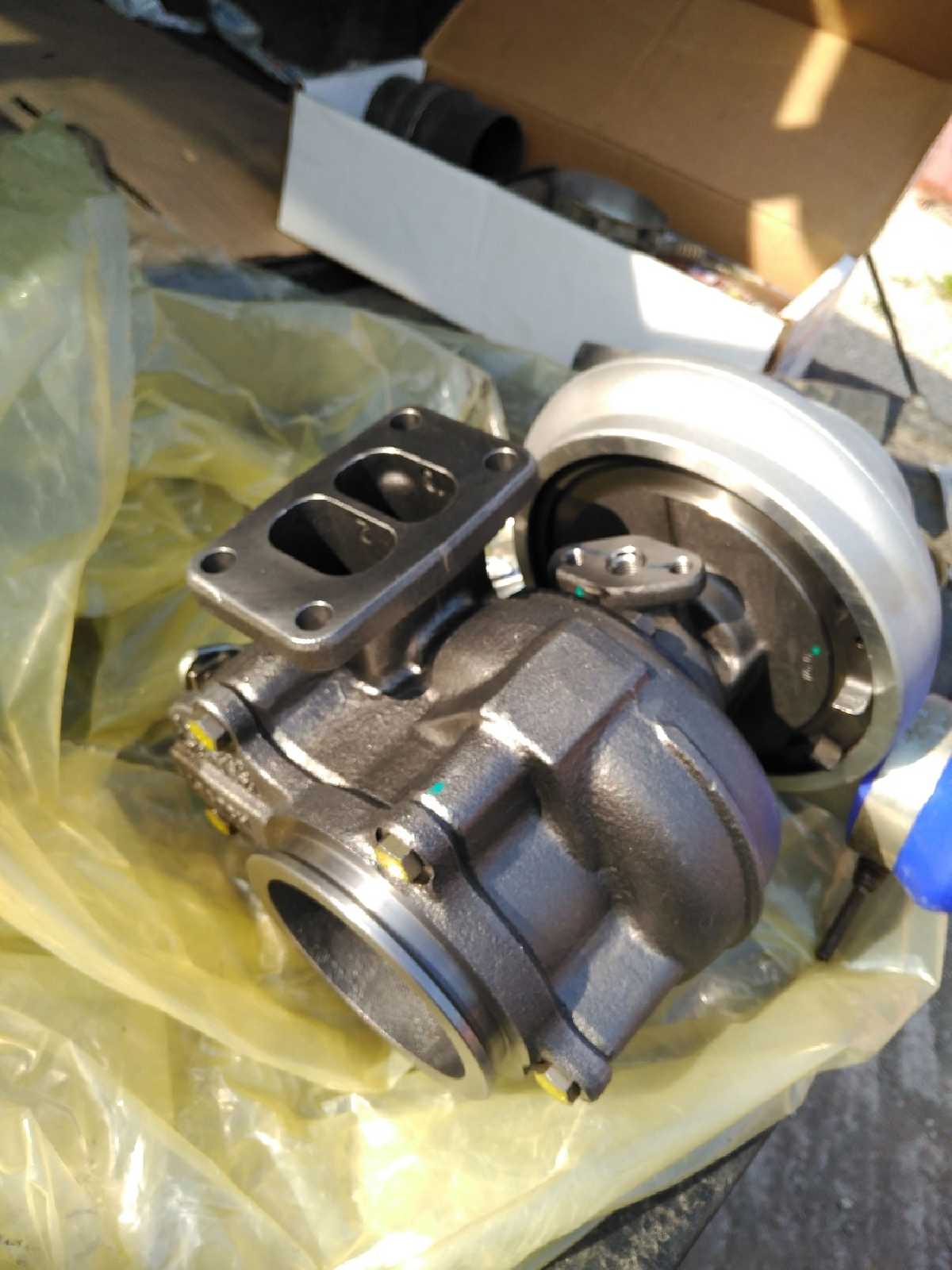

Вот на эту
Так то все только начинается . ТОлько результат совершенно не понимаю какой будет.
Согласен , хотелось бы по веселее , тем более что все задатки есть . Тут не так давно довелось пообщаться с F-350 примерно наших годов , так грешным делом позавидовал ...
Это прокладочки
Артем , я конечно могу ошибаться , но уж очень сильно эта турбинка похожа на турбину с 12-ти клапанного старичка ?!
