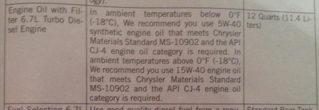

В мануале на 10-12 допуски Chrysler MS-10902 или Сummins СES 20081.
В мануале 13+ только Chrysler MS-10902. Оба CJ-4. Зима и нужно 5w40.
Поиском со значениями MS-10902, CJ-4, 5w40 на 13+ нашлось только AMSOIL Premium API CJ-4 Synthetic 5W-40 Diesel Oil .
Все остальные допуска MS-10902 не имеют, но имеют СES 20081.
Учитывая навороченную экологию ЕГР+каты+ДПФ+мочевина можно ли в 13+ лить масло с допуском Сummins СES 20081?

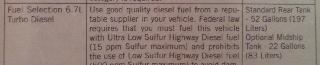

П.С. А знаете какой стандартный бак в 13+ у дизельной меги? 197л+83л дополнительный. 😳

555 (Сергей) пишет:
В мануале 13+ только Chrysler MS-10902. Оба CJ-4. Зима и нужно 5w40...
У Камминза CES 20081 самый высокий допуск. Так-что, что на 10-12, то и на 13+.

Тимофей, лей все по списку
Chevron Delo 400 LE Synthetic SAE 5W-40 (API CJ-4) Cummins CES 20081 – есть и зима и лето
76 Triton ECT Full Synthetic SAE5W-40 всесезонно или 76 Guardol ECT Motor Oil SAE15W-40 на лето
AMSOIL Synthetic 5W-40 Premium Diesel Oil - API CJ-4 Cummins CES 20081 всесезонно
Shell Rotella T6 Synthetic Extreme - API CJ-4 Cummins CES 20081 всесезонно
Shell Rimula R4 L 15W-40 API: CJ-4 Cummins: CES 20081 - лето
Amalie XLO Ultimate 5W-40 Cummins: CES20081 - зверь невиданный, но подходит всесезонно
ZIC XQ 5000 15W-40 - API CJ-4 CUMMINS CES-20081 - лето
Castrol - есть Castrol Enduron Global 10W-40 API CJ-4 CUMMINS CES-20081 минералка Поправляют, что синтетика, но 10W
Motorcraft XO-15W40-QSD - API CJ-4 CUMMINS CES-20081 минералка с конским ценником на лето
