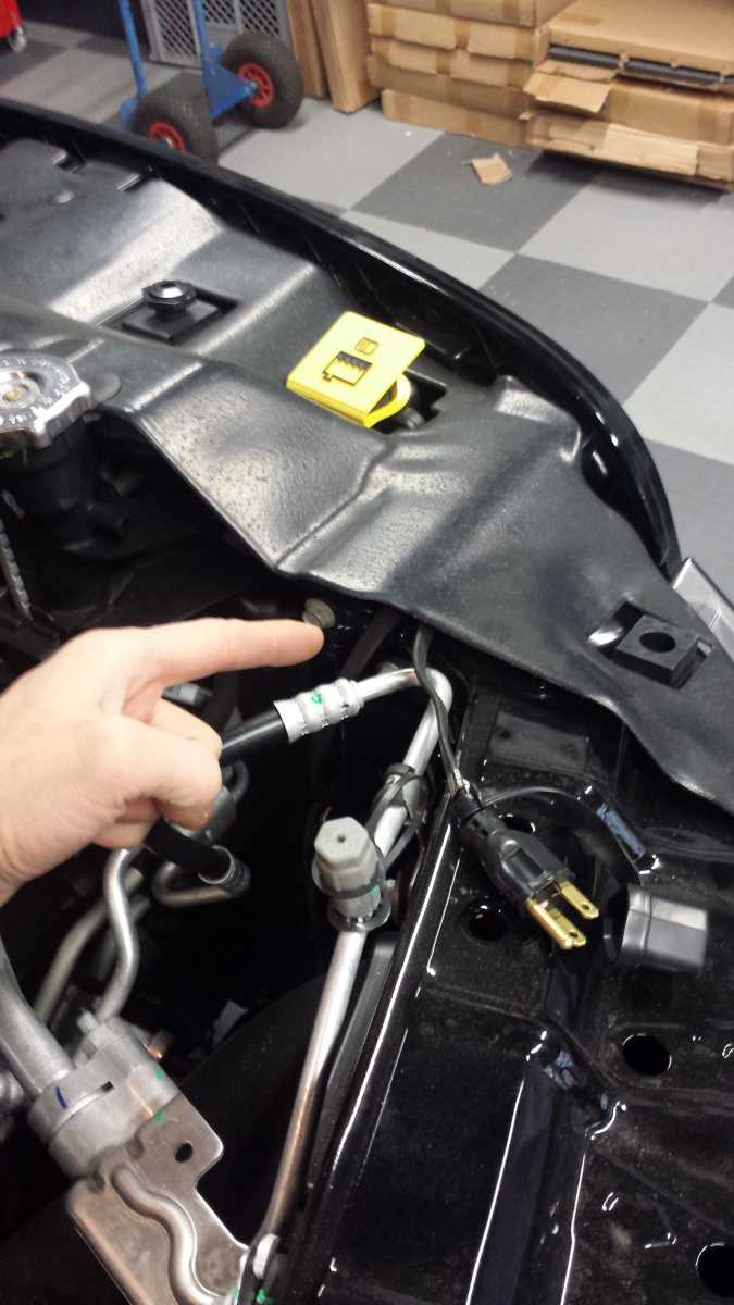

Алексей 007#11
В общем потревожил я своего продавца по поводу есть или нет у меня этот волшебный проводок и вот что он мне ответил:
Алексей, печальные новости....
Розетка только в комплектации Sport!
Но, зато, в Спорте нет подогрева задних сидений, а у Вас есть..
А за одно и фотку прислал
Так что Спорты - ликуйте...
