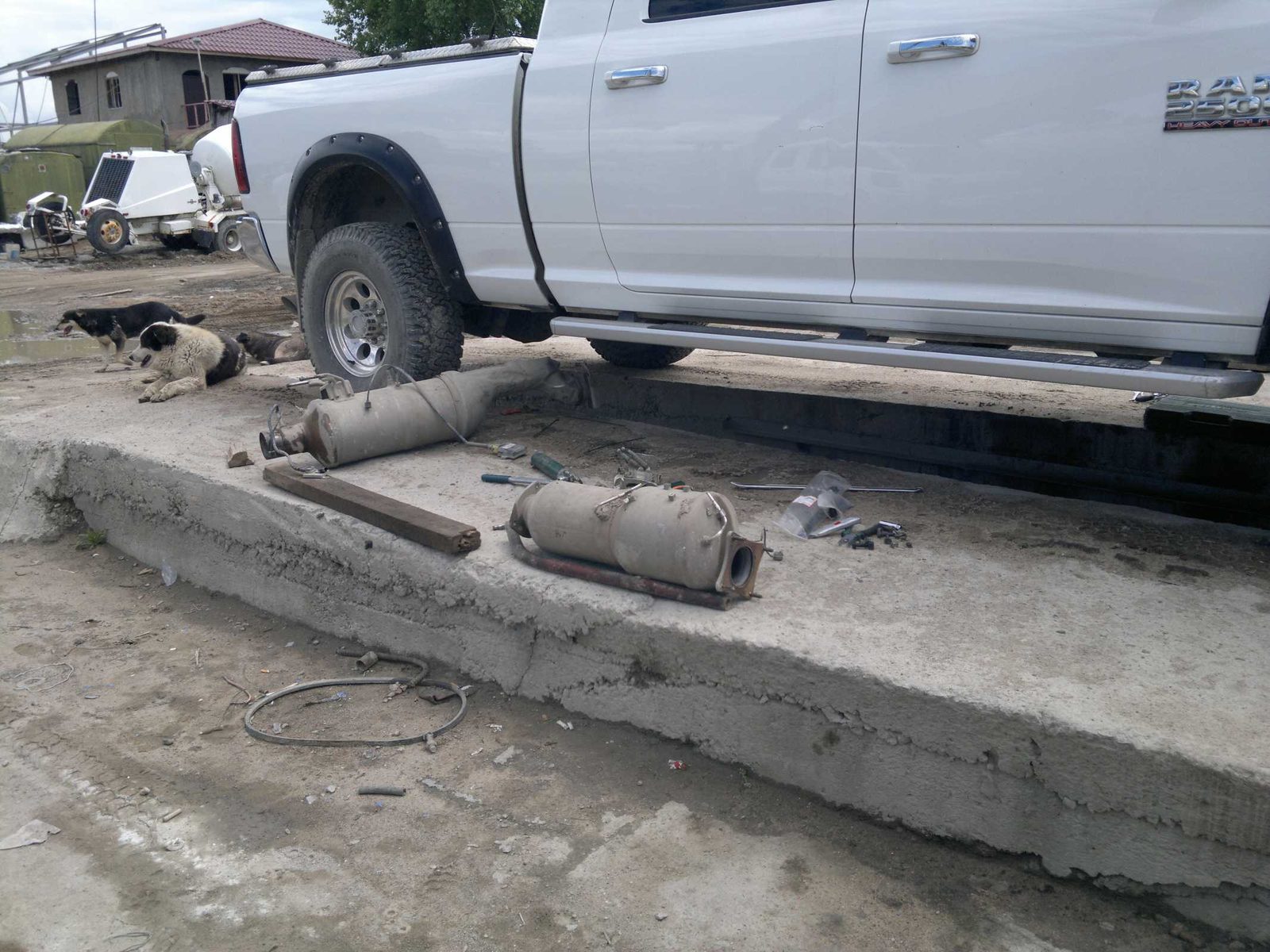

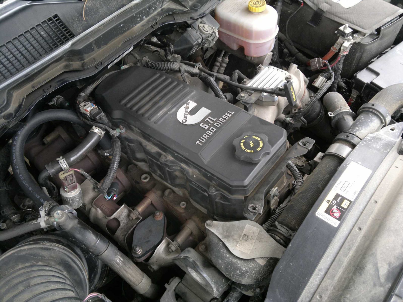

Здравия! EGR удалил. Установлена программа RACE. Разгон по грунтовке с 5 до 50 км\ч за 2 секунды! Жесть!

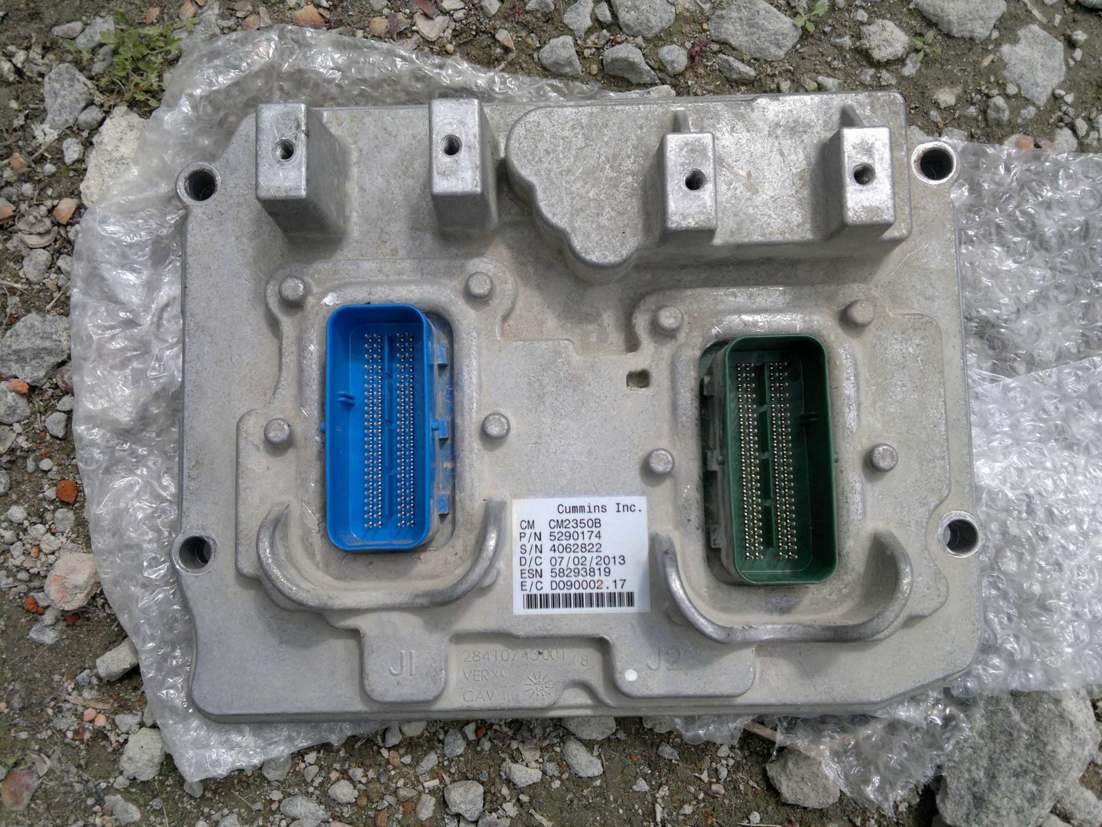

В США был куплен б/у ЕСМ UNLOCK за 700$, прошит под мой VIN за 150, плюс программатор EFI 800, плюс железо для удаления EGR.

чтобы провернуть эту операцию нам понадобилось
купить бульдог.
autocall с прошивкой райена ( autocall Raen)
часть трубы выхлопной прямоточной
заглушки на егр
2. потом бульдог помог умертвить комп родной.
3. пришлось применить экстренный план.
начали поиски ецм который бы подошел по вину.
это было сложно. но нашлось такое. комп стоил 700 долларов ( + комиссия за поиски со стороны американца. ибо иголку в стоге сена хрен найдешь)
потом отправили на прошивку во fleece - 250 долларов
прошили и купили программатор autocall с залитой прошивкой от флис. 1000 долларов примерно
4. спустя время и спустя пол земного шара поставили новый ецм.
5. прошили флис программатором.
6 программатор привязался к вину и именно к этому ецм.
7. машина после этого заводилась с перерывами. и американцы подсказали в чем трабл.
8. и по их указанию все было сделано. теперь машина едет.
т.е. если кому то нужен бульдог и autocall Raen - пишите Николаю. оно ему не надо.

Пункт 7. Проблема была в том что когда меняешь любой элемент охранной системы в машине ( приборка. ключ ECM ecu ) их надо прописывать и "Женить."
Надо было поженить новый Ецм ( со старым проблем бы не возникло так как он был в системе)
