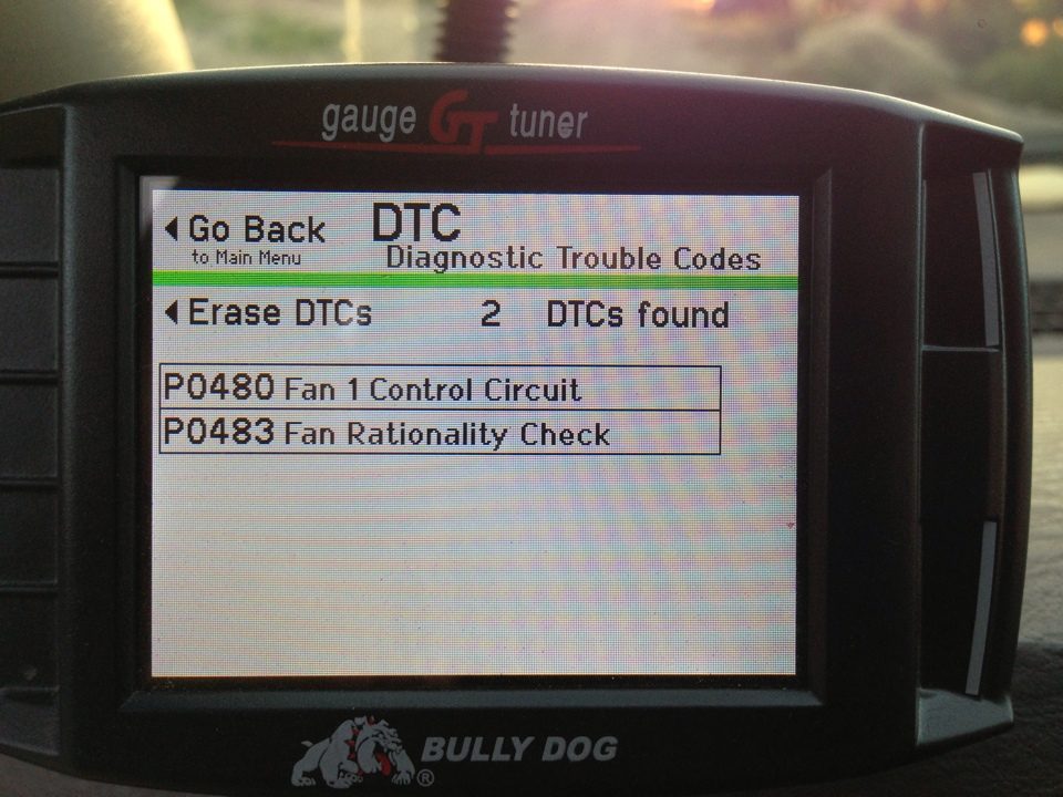

1. Билли Дог пишет ошибку вентилятора. Т.е. я так понял вентилятор не включается принудительно.
Что там за система и где искать баг? На жаре, при кондее, температура поднимается до 100-107град. При нормальной погоде держалать на 91-95.
2. Какая норма температуры на 5.9?

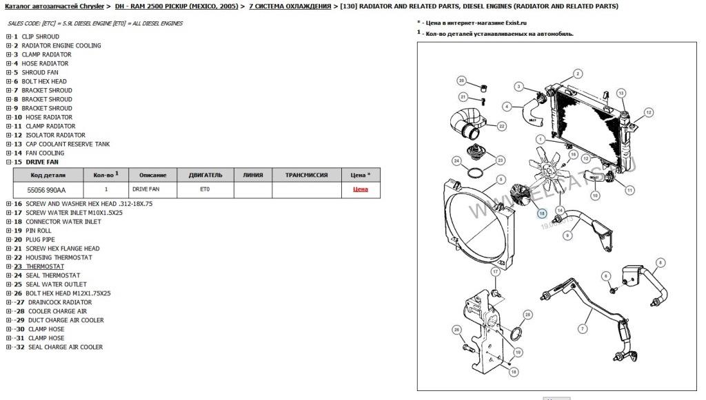

SHERIFF#13
фото бы деталюшки или схему и где провод.
SHERIFF#14
не нашел на схеме 🙁

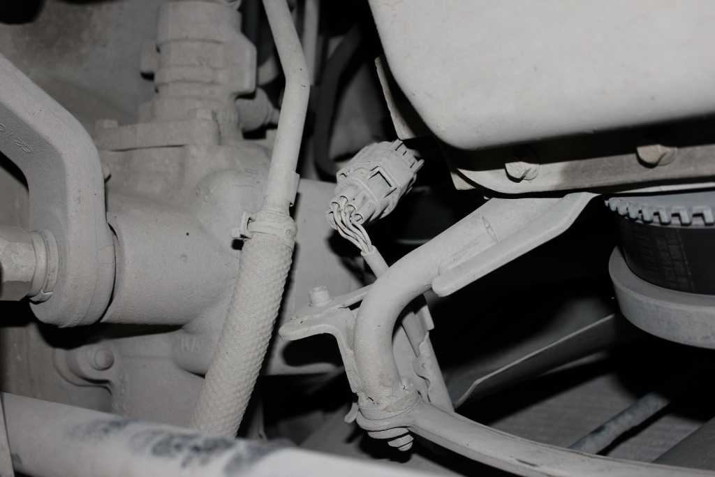

дайвер(Леонид)#15
А слабо просто залесть под машину? Слева, по ходу движения, на нижнем левом кронштейне крепления диффузора висит искомый разъем....

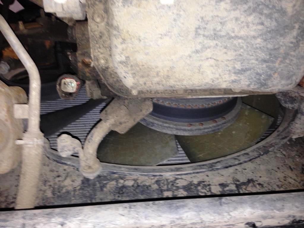

Привет. Там же все просто . Металический желобок с низу вверх идет к вискомуфте и в нем проводок лежит. Сторона водителя там разъем висит около гайки на 13 крепящей диффузор . Как вариант провод рубануло крыльчаткой и контакта нету.

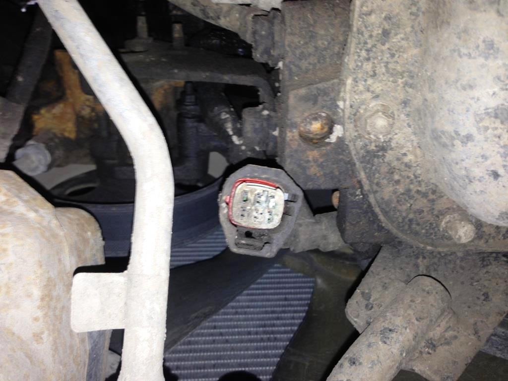

SHERIFF#24
Залез. Сфоткал. Я так понял оно?
