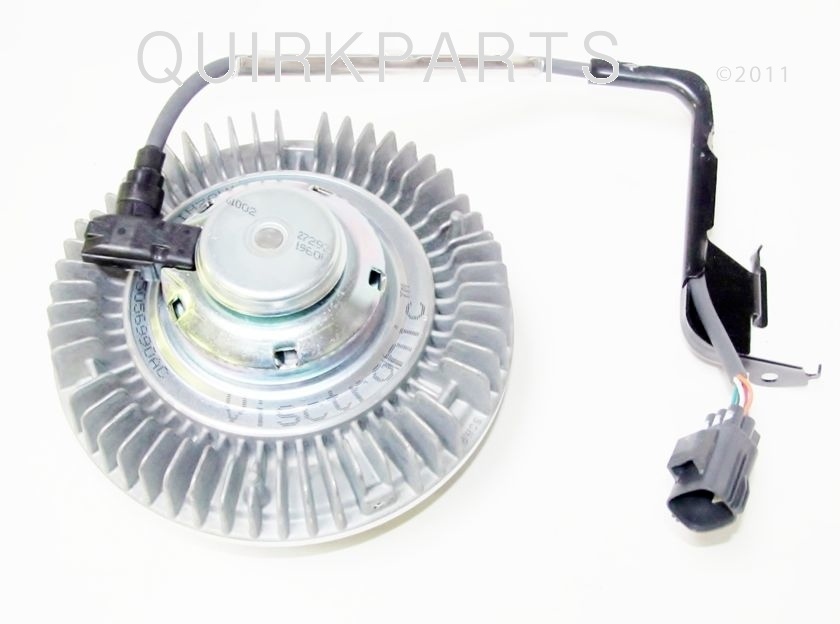

ZAhAR(Валера)#34
SHERIFF
Искал сегодня провод на муфте. Походу она без провода. Вопрос. Может у кого завалялась такая?
...есть моя б/у, по температуре срабатывала. когда менял, не знал о взаимосвязи с кондиционером, а он не работал.

ZAhAR(Валера) пишет:SHERIFF
Валер! у меня этих муфт...
2 останется в понедельник, как третью шерифу отправлю... 😛
