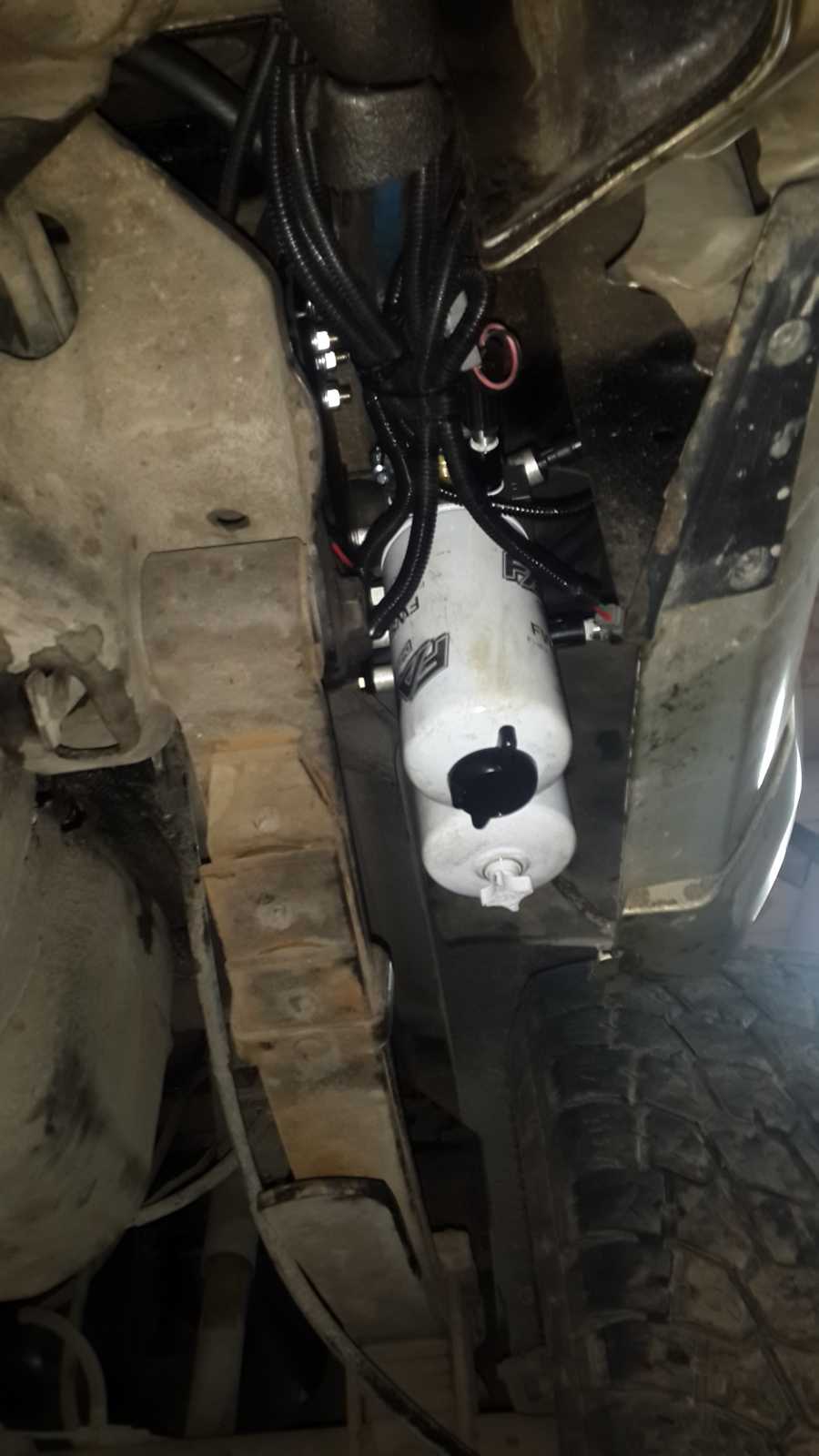

AlexGel#20
Я его поставил не для увеличения мощности, а для лучшей фильтрации, из-за трех подогревов и возможности поменять насос, не снимая бак, в случае чего. Так что не питаю иллюзий.
Вопрос просто в том, что если насос подключен напрямую на ТНВД, штатный фильтр просто не работает. Он ничего не фильтрует уже, подача идет мимо него, а я хочу, чтобы он был встроен в систему для подстраховки.
У меня, кстати, тихо работает, очень. На заведенной машине вообще не слышно даже если рядом встать.

AlexGel#22
Артем пишет:
Три подогрева это хорошо. А где?
2 порта для электроподогрева на корпусе насоса, плюс порт для подогрева посредством ОЖ.
Я использовал все.

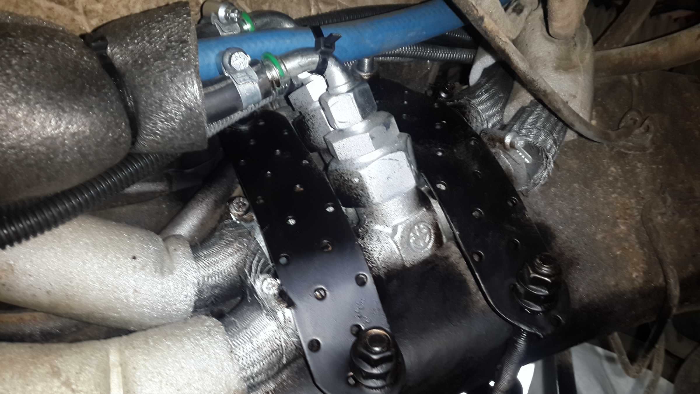

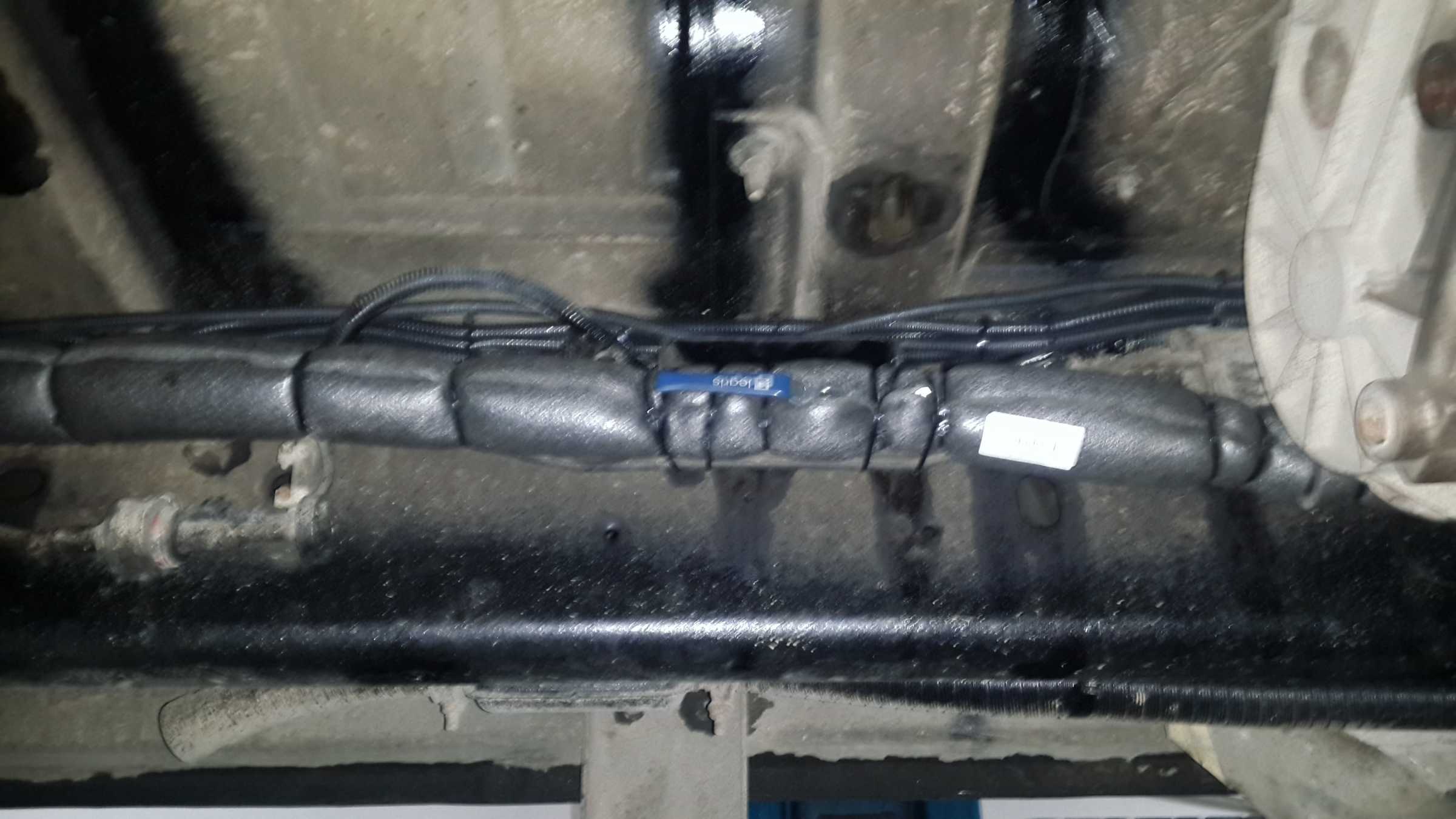

AlexGel#24
http://www.youtube.com/watch?v=Bs3uFaSvU3E
Протянули от вебасты. Вставили тройники в шланги и от них шланги меньшего диаметра на насос пошли. Закутаны в теплоизоляцию вместе с подающим топливопроводом от насоса, то есть топливо по пути от насоса не будет мерзнуть, это точно.
А летом можно перекрыть
P.S. Забрал машину сегодня. Дыма не прибавилось)) Но едет явно резвее. Точнее, мотор раскручивается заметно веселее и подхватывает на высших передачах охотнее. Это совершенно точно не плацебо.
