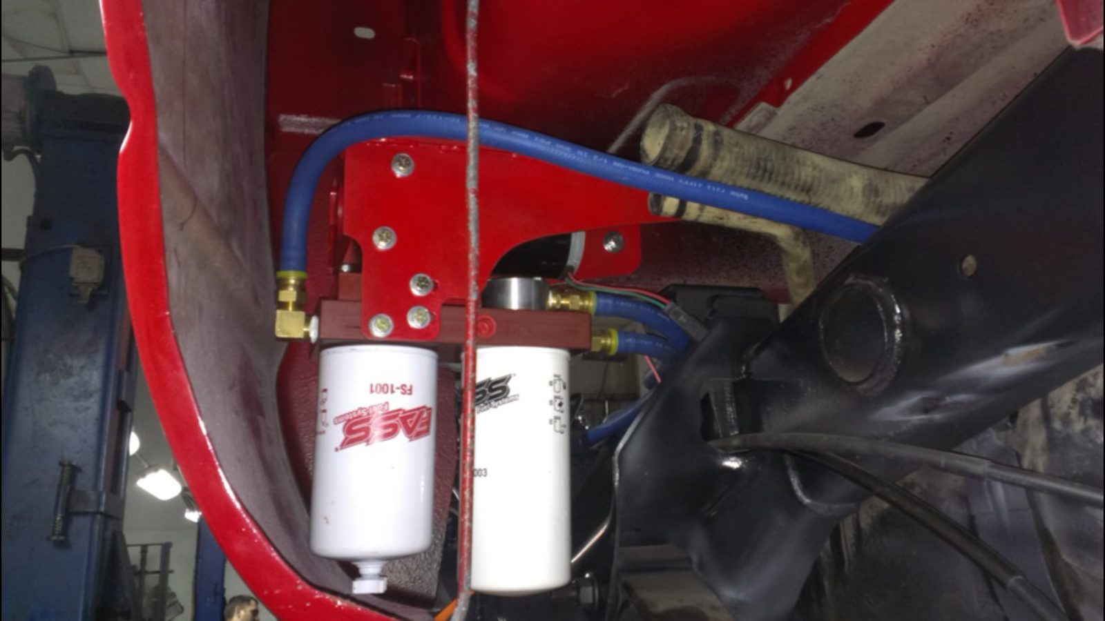

Артем#29
Доброе.
А вот на фотографии , сфотографирован данный насос и чуть слева от него какая то железка.
Она чуть ли не упирается в корпус фильторующих элементов. Это обман зрения??? За счет не правильного выбора ракурса?? Или же это доп рессора , которую повело ???? И она уперлась в корпус фильтора. А по поводу не работает , все очень очень просто. Просто забыли фишки гдето подсоединить. Или предохронитель вставить в то место где он должен стоять. Фигово если забыли фишку вставить , там где насос в баке подсоединятся, то бак придется еще раз снимать и кардан тоже ( для простоты снятия бака)
С Уважением.
Там же в горловину обратка выводится и слышно как обратка ручьем льется и булькает.
Успехов.

AlexGel#31
Артем, это обман зрения. Пластиковый локер. Но он выше и немного сзади на самом деле.
У меня выхлоп такой тепловозный, что там вообще нифига не слышно на заведеной. А в положении ключа on не качает. Но я прочитал, что это от подключения зависит. Может начинать качать только после проворота стартером.

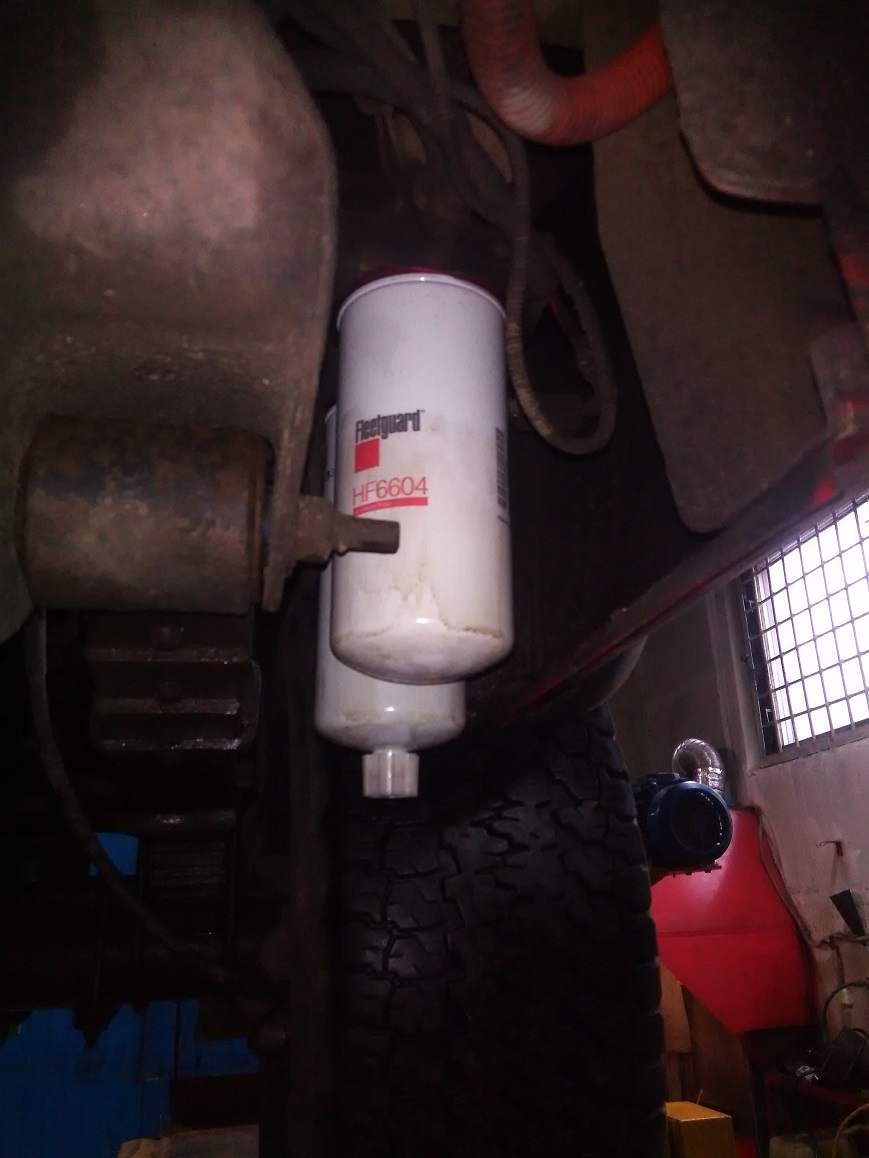

Артем#33
Доброе.
Макс это означает , что и твой насос перестал работать?? В чем была трабла??. И как это лечилось???. Краткий отчет с картинками нужен срочно. Сепарный фильтр както не удобняково установлен, менять не удобно ( ну наверное.) Внизу очень мало расстояния и уже сепар бОльшего размера не поставить. А это очень не удобно. Потому как не всю же жизнь ФАСС будешь ставить. Я вообще на болдуинах и виксах, флитгвардах сижу и ничего так, НОРМ
Или это опять , обман зрения??? Тогда пора с окулистами общаться. 🙂
Я бы свой бы сфотографировал бы , но он , как бы , грязноват. Чрезвычайно грязноват.
А у Вас тут все так красиво, культурно.
ВОПРОС.....
ГДЕ ПРОДАЮТ ( про запас) мотор этого насоса???. Чтобы лежал на всякий случай.
Или обращаться по гарантии???
Спасибо. С Уважением.

Макс#35
Артем пишет:
Доброе.
ВОПРОС.....
Артем,
Крутили, выкручивали и закручивали фильтра - все ок
так что про зрение это ты сам решай 🙂
Менять правда на большее не пришлось пока
У меня тоже горел пред
Сейчас жужжит себе вдоволь
А красиво все - потому что в процессе установки фото
Сейчас потускнел - мягко говоря 🙂
пред кстати тот же человек ставил 😉

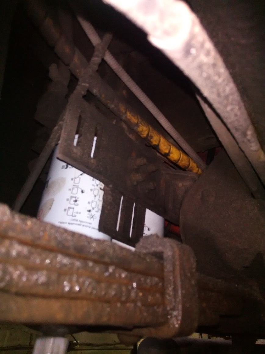

Артем#39
Доброе.
Почитав про то, что предохранители горят испугался и начал слушать, гудит или нет.
Все норм гудит как самолет и выплевывает в обратку так же громко.
Вот и мои фотки , как я обещал. Наверное самый ветеран из ветеранов на отечественном рынке.
