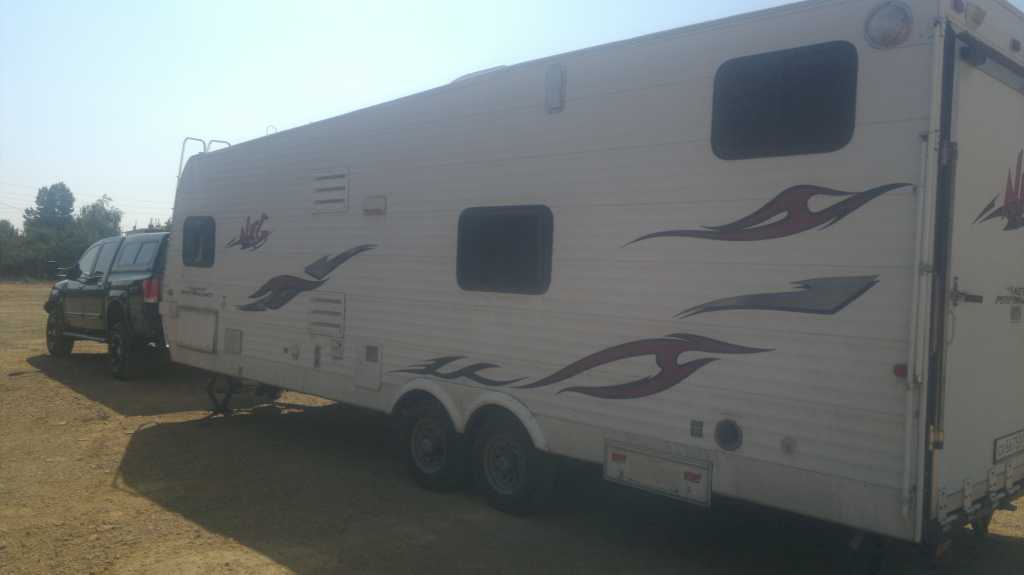

у меня дом на колесах америкос двуосник на рессорах.пустая масса 3100 кг и можно его грузить до пяти тон.проехал на нем уже немало пока все на месте.

aleks пишет:
Мега!Супер!Завидую белой завистью.Не зная што там внутрях,сопли и слюни текут от вида даже снаружи!!!!
ПС:А Вы...говорите Ипотека!)))
