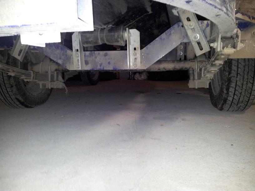

Добрый вечер !!! У меня американский прицеп с торсионной или резиножгутовой подвеской на вашем фото видно крепление на два болта так вот этим летом колесил от Москвы до северного Урала и обратно соответственно с катером на прицепе так вот варить пришлось раму именно в местах отверстий в раме под болты аж 2 раза в конечном итоге в одном прекрасном уральском городе самоделкины мне дали простой совет и они же и приколхозили надо сказать очень даже качественно элементарные амортизаторы и проблема решилась и самое главное прицеп стал гораздо мягче идти и больше не скачет как сайгак перестал растрясывать все что оставлено в катере теперь смело оставляю холодильник и всякие ломающиеся от тряски вещи .

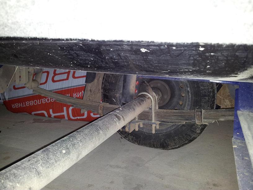

На резино-жгутовой подвеске уж больно скачет прицеп когда пустой, а загруженный жестко идет.

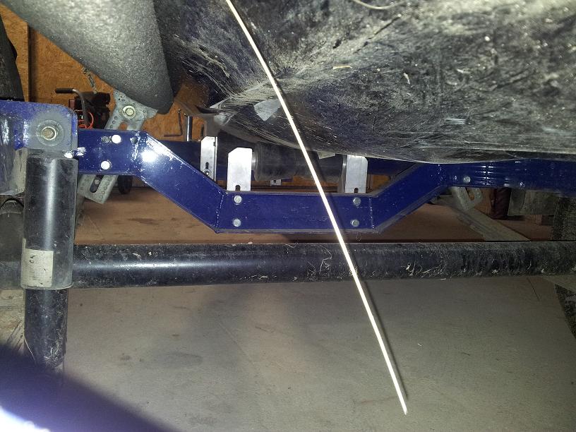

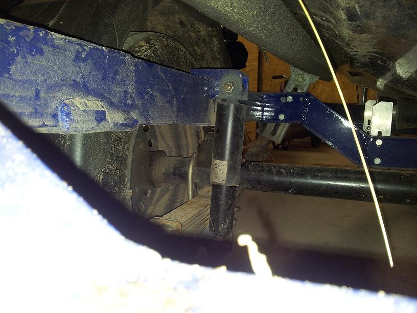

Конечно, не 2,5 тонны, но все же: сделали подвеску под рессоры, а заодно уменьшили "погрузочную высоту" в воду переделав поперечные балки из прямых в U-образные.
Прицеп аллюминиевый, сварка аргоном.
Рессоры "Москвич",аморты Ваз.

Марк, ты мой катерок видел, весовая категория конечно меньше, но по аналогии те же. Я с ним(полностью загружаю шмурдяком всей четной компании) в низа гонял не раз - ТТТ.
Прицеп Лав, рессорный с аммортизаторами и инерционным тормозом.
Мне кажется Америкосы конструируя прицепы рассчитывают на очень ровные дороги, по крайней мере у меня такое впечатление сложилось. Отсюда и полумеры, рессоры - есть, а амортизаторов - нет.
