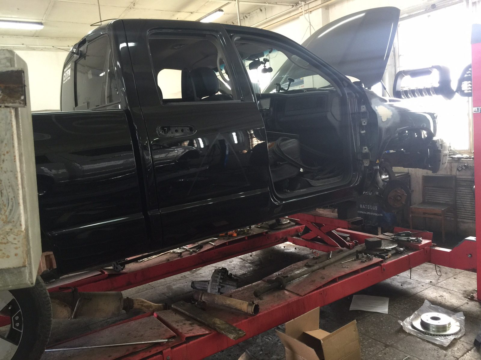

Olekos 9-12#2

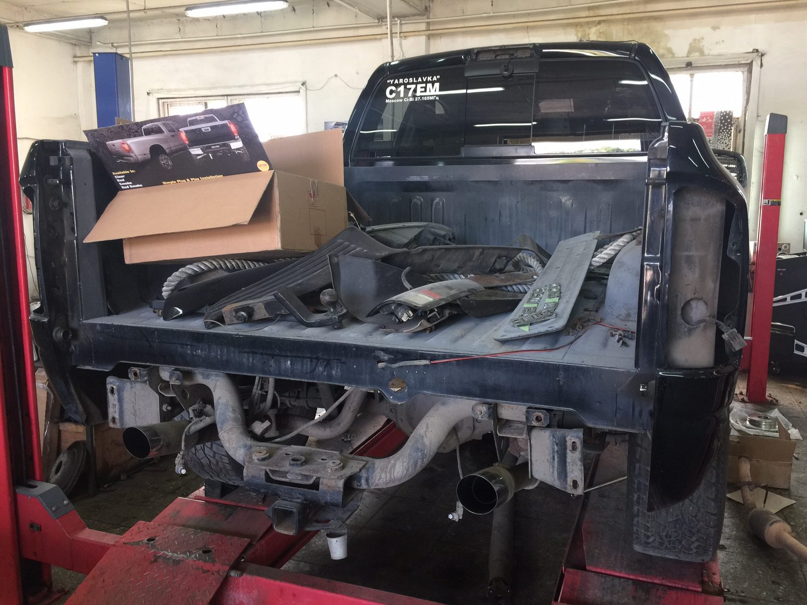

Вот таким он был на подъёмнике на этапе первичной разборки и слесарных работ.

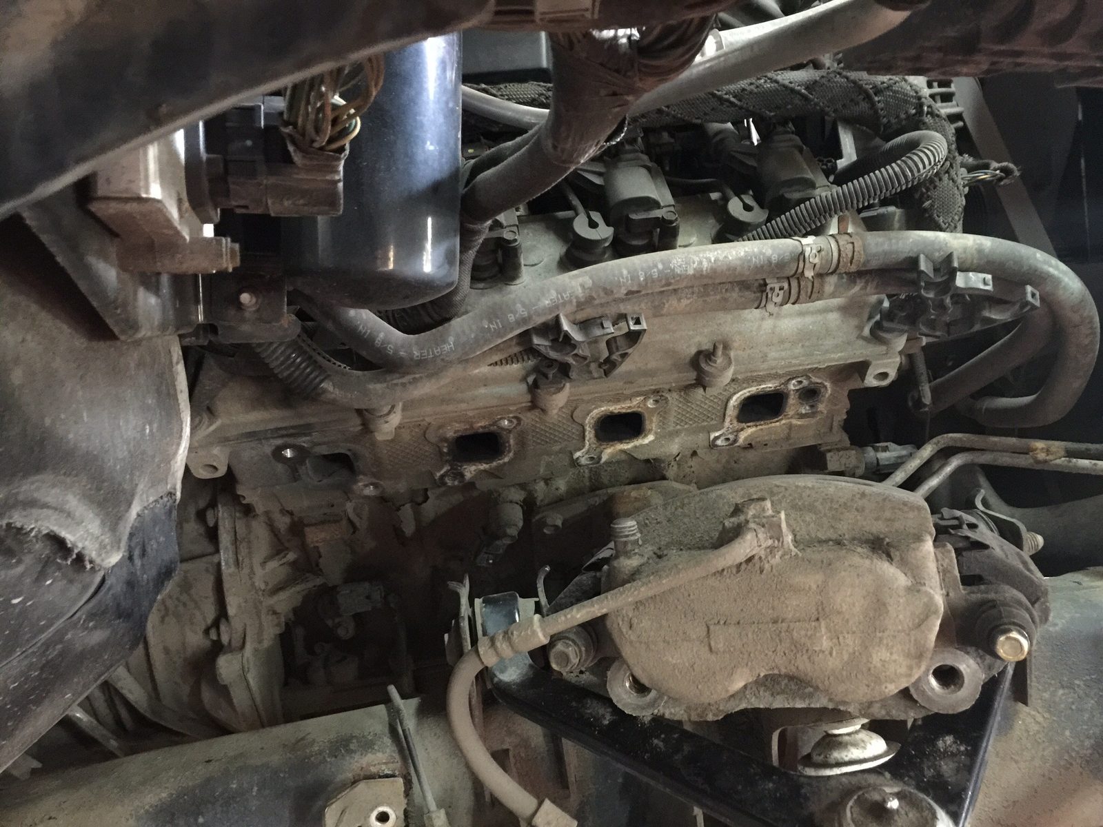

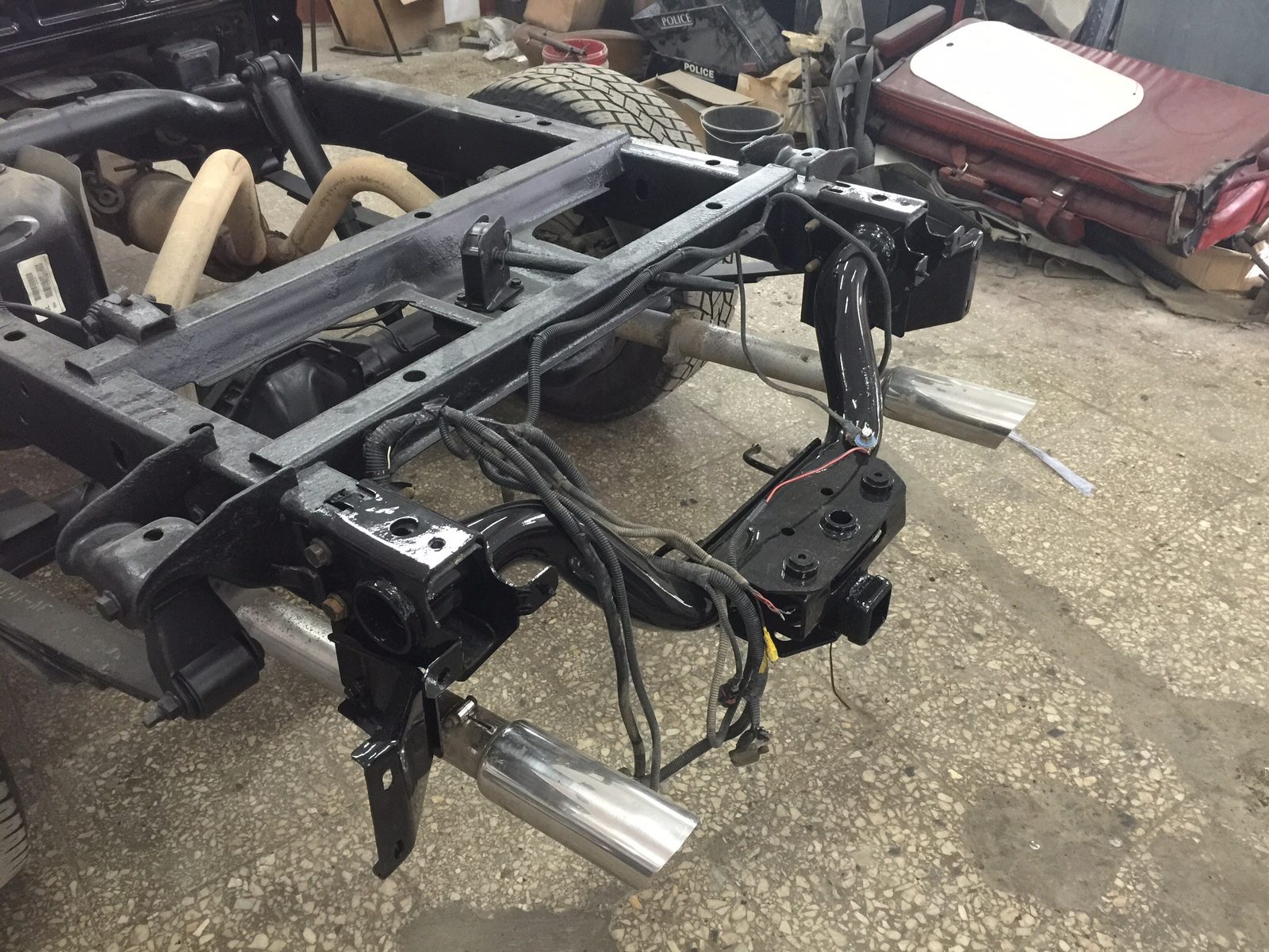

Olekos 9-12#3
Разумеется, что гайки на шпильках коллекторов заржавели навсегда и их демон аж дался очень трудно

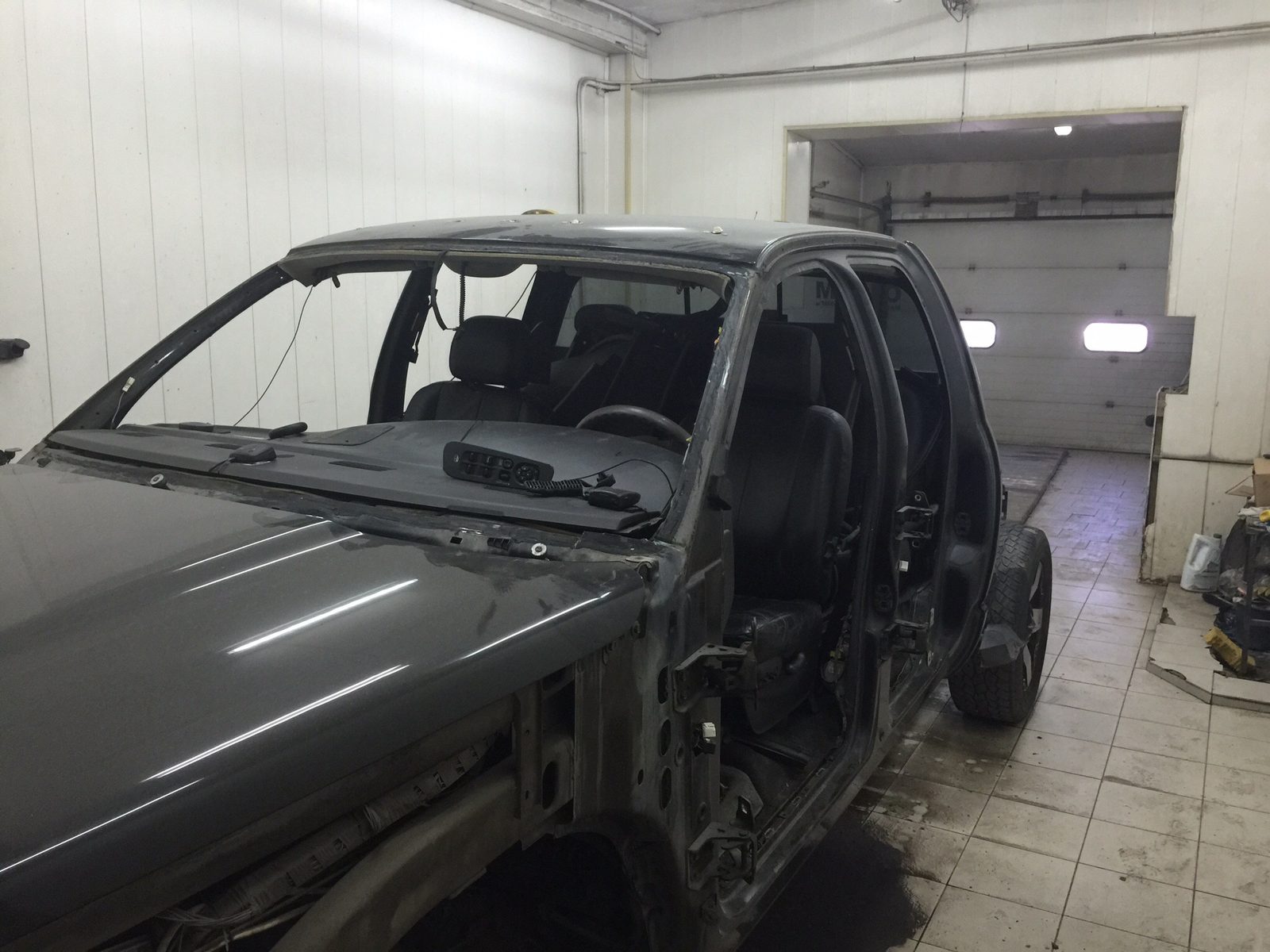

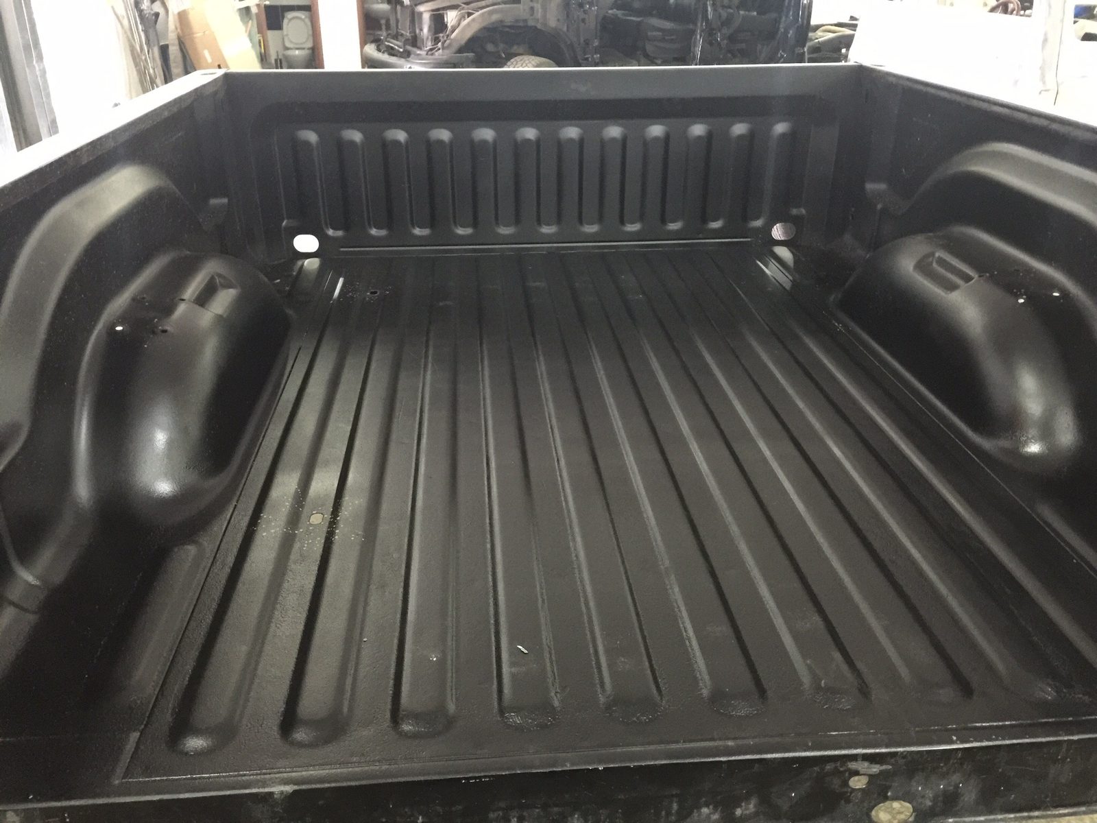

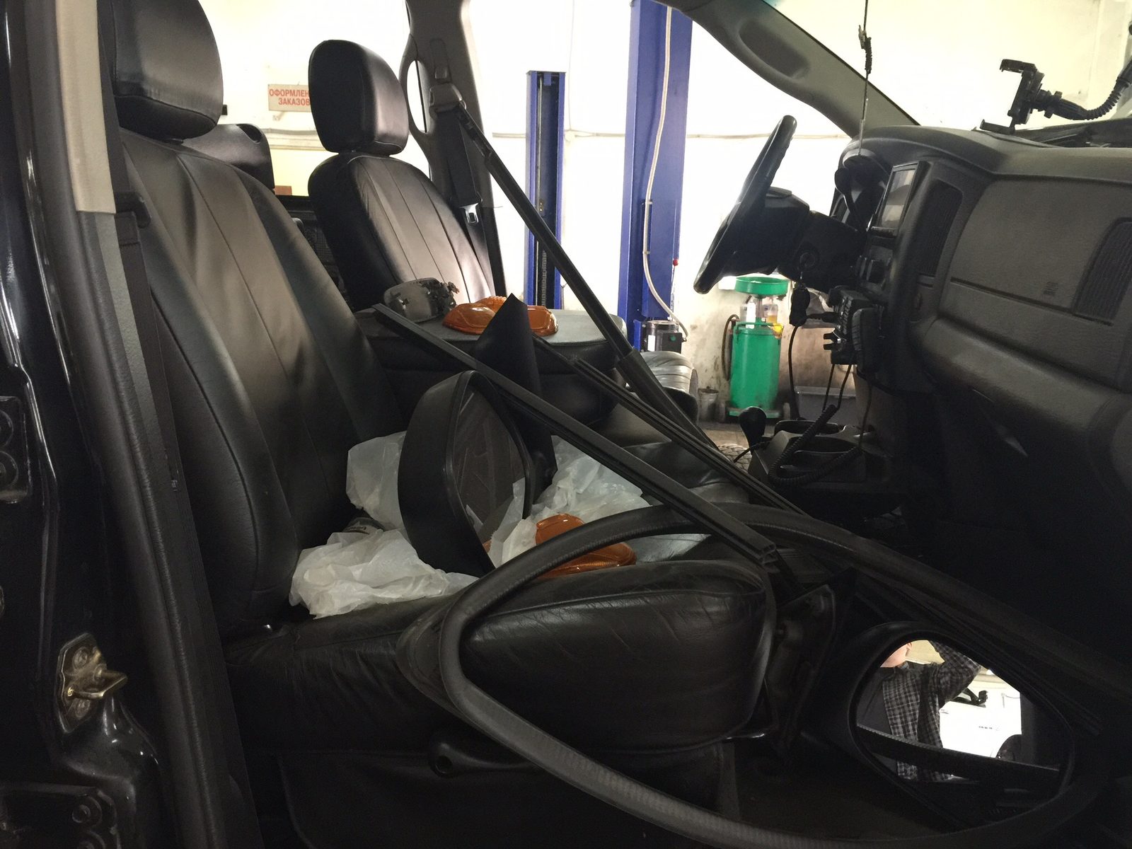

Olekos 9-12#4

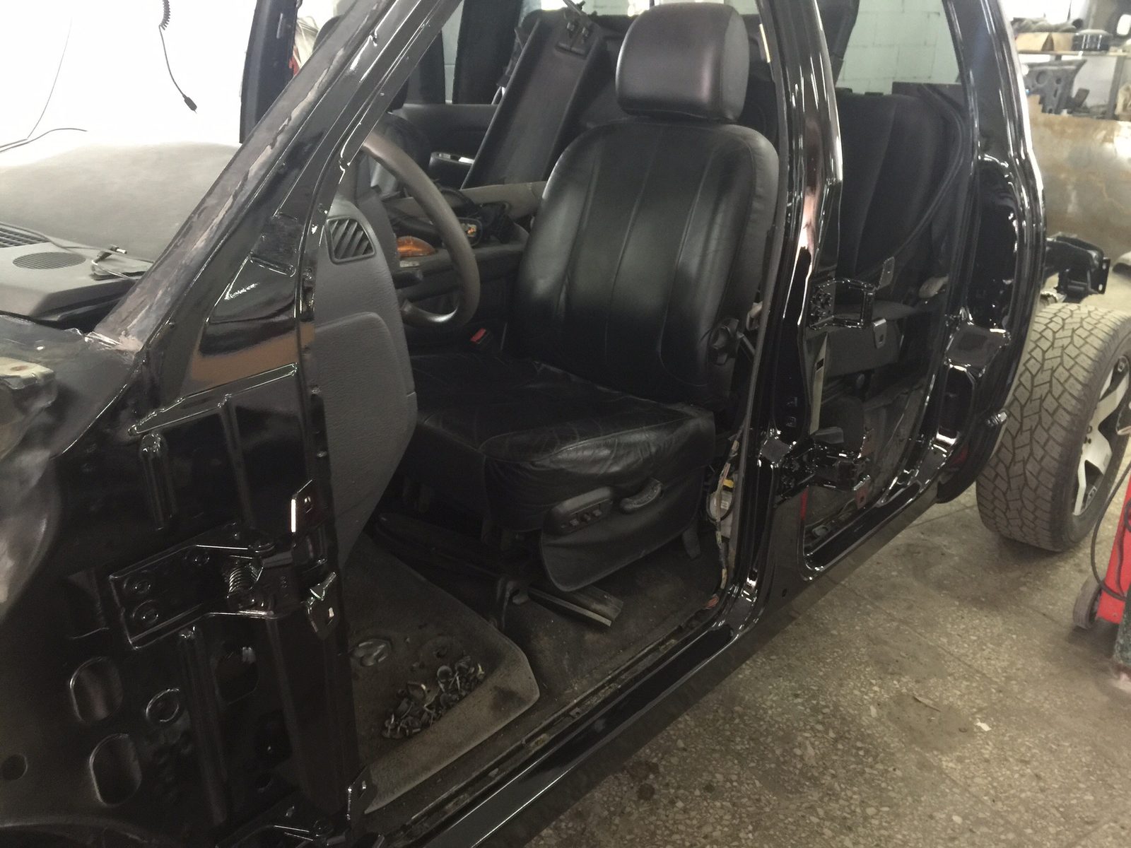

Салон по традиции - временный склад ))) то есть бардак ))

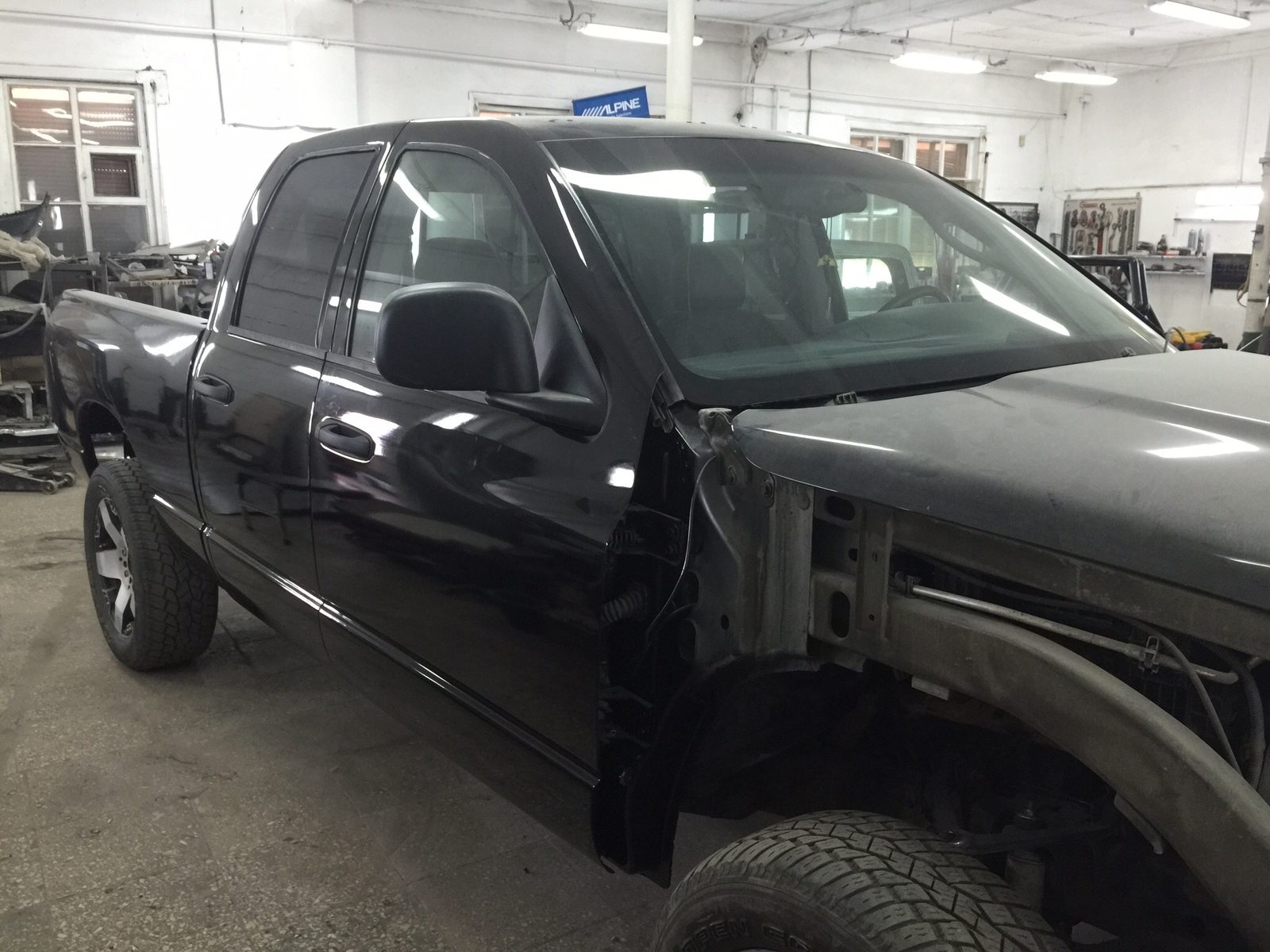

Olekos 9-12#5
Кузов до демонтажа - тоже ))

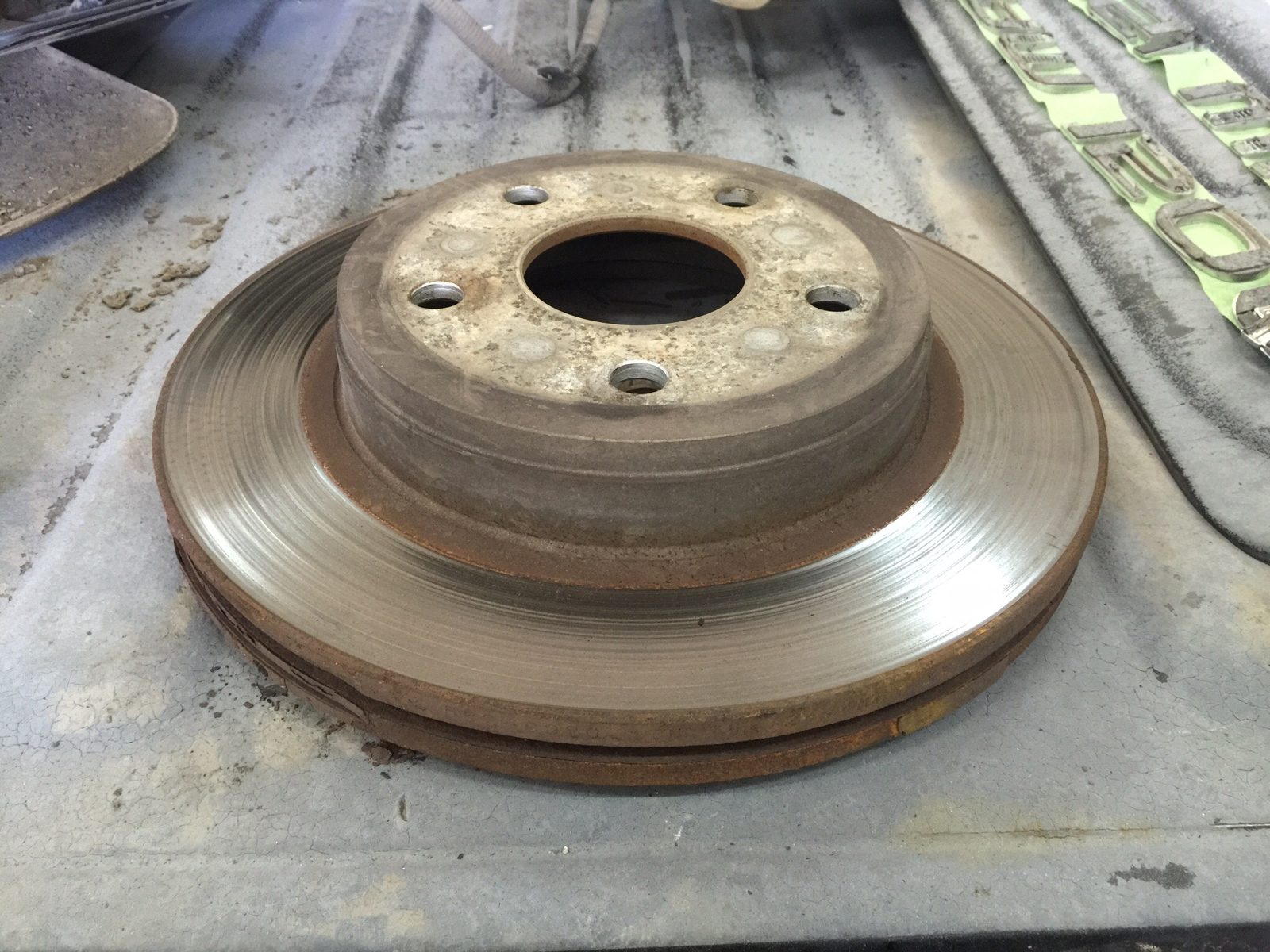

Кстати, сразу скажу, что есть задние фонари и передние тормозные диски которым ещё ходить и ходить. Может надо кому?

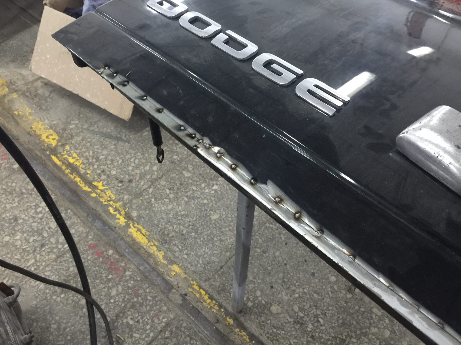

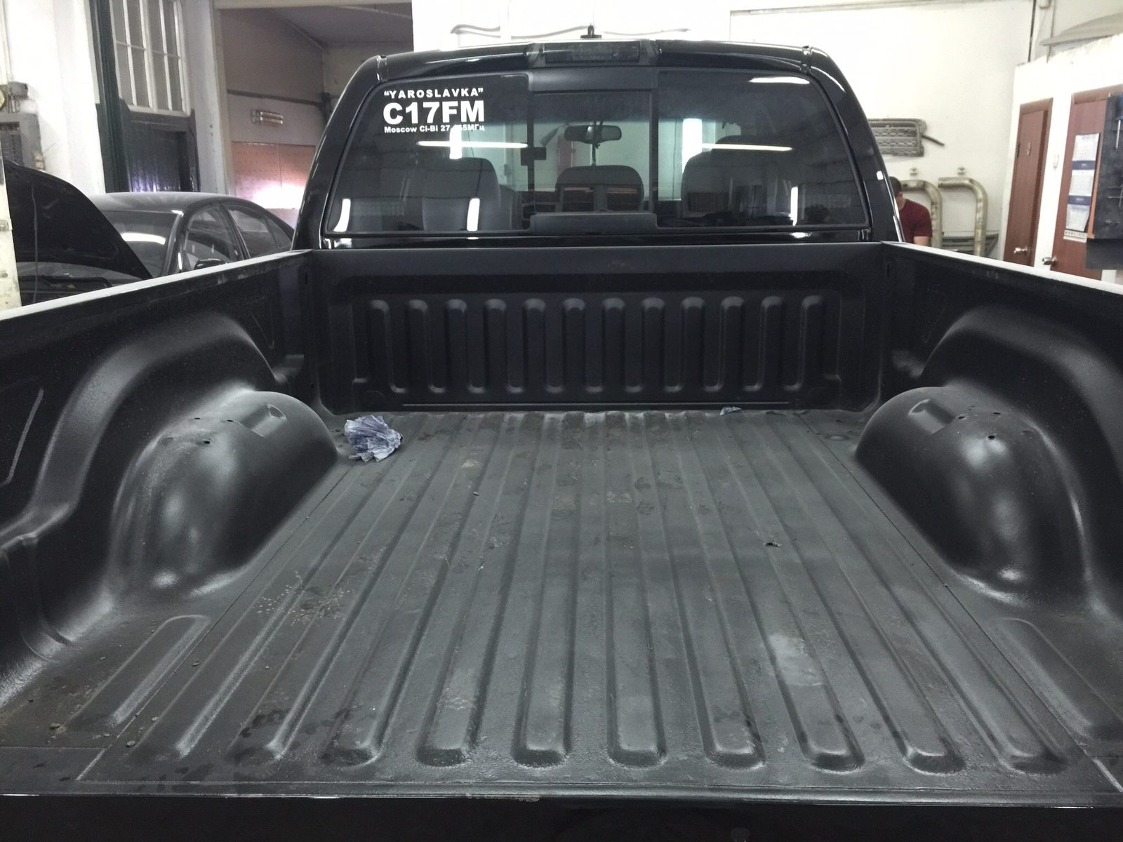

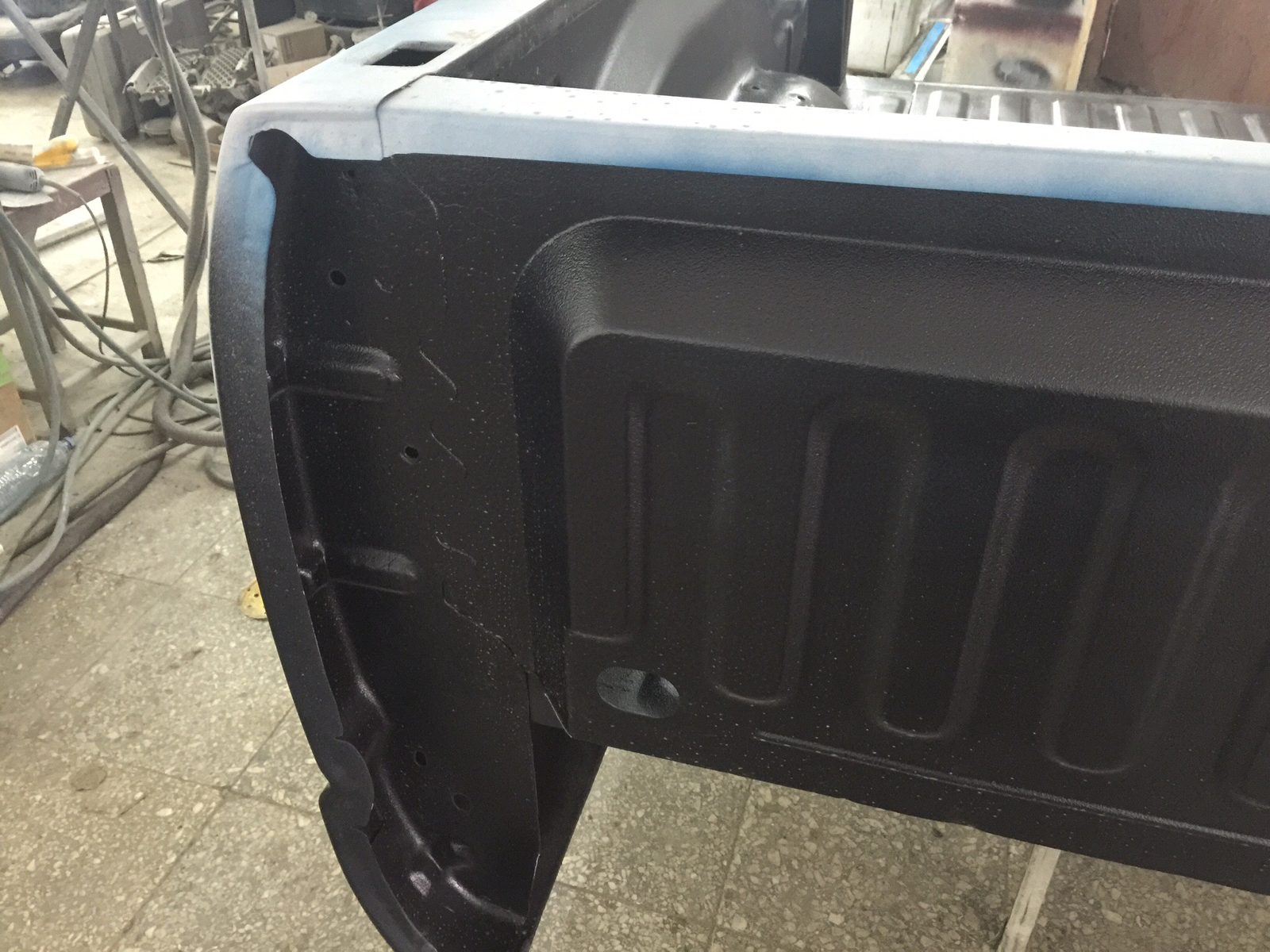

Olekos 9-12#7

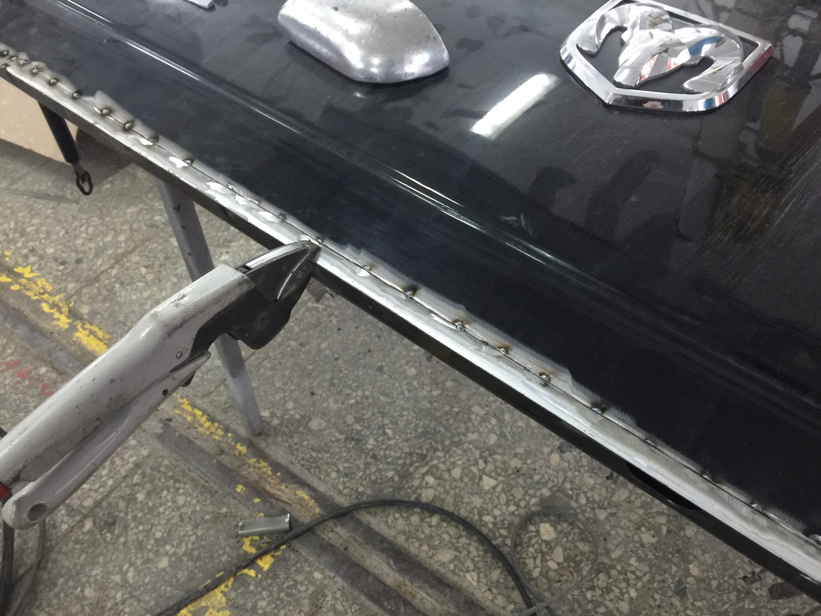

Вы, наверное заметили, что уже на подъемнике в слесарке РЭМ был без передних дверей и заднего борта.
Это именно из-за болезни.
Вот как оно лечилось.

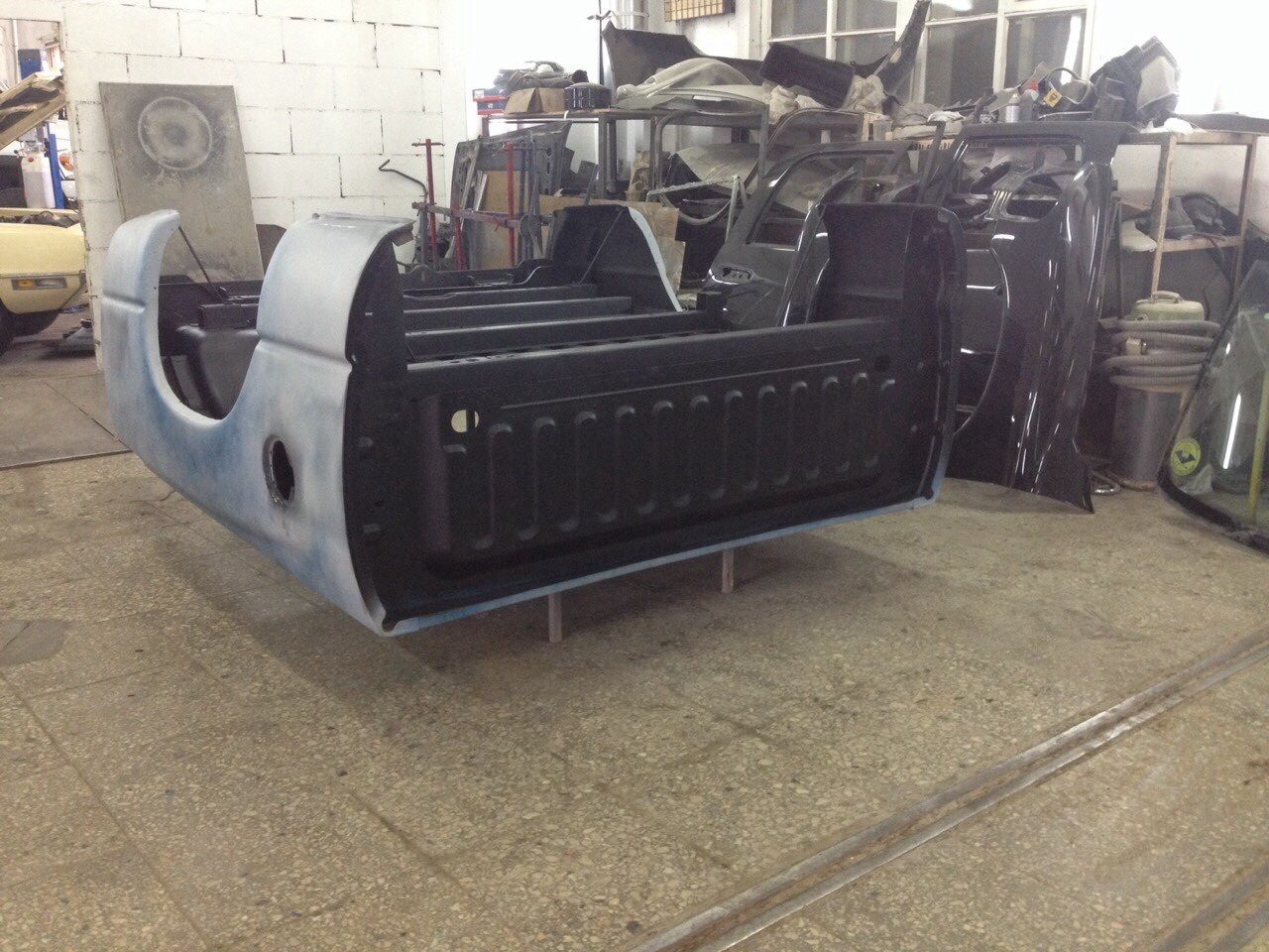

Olekos 9-12#8

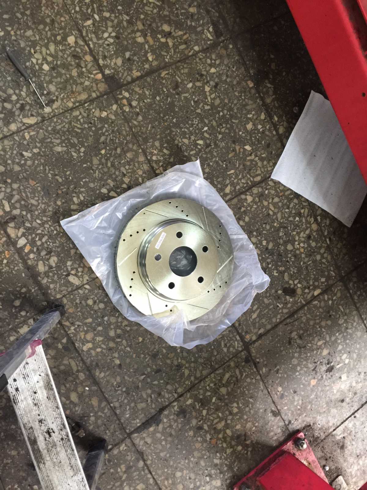

А вто фото старых и новых тормозных дисков

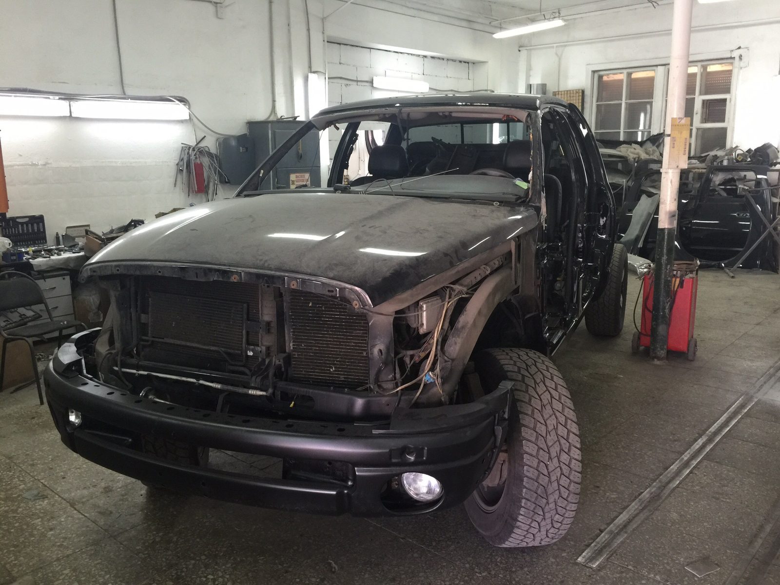

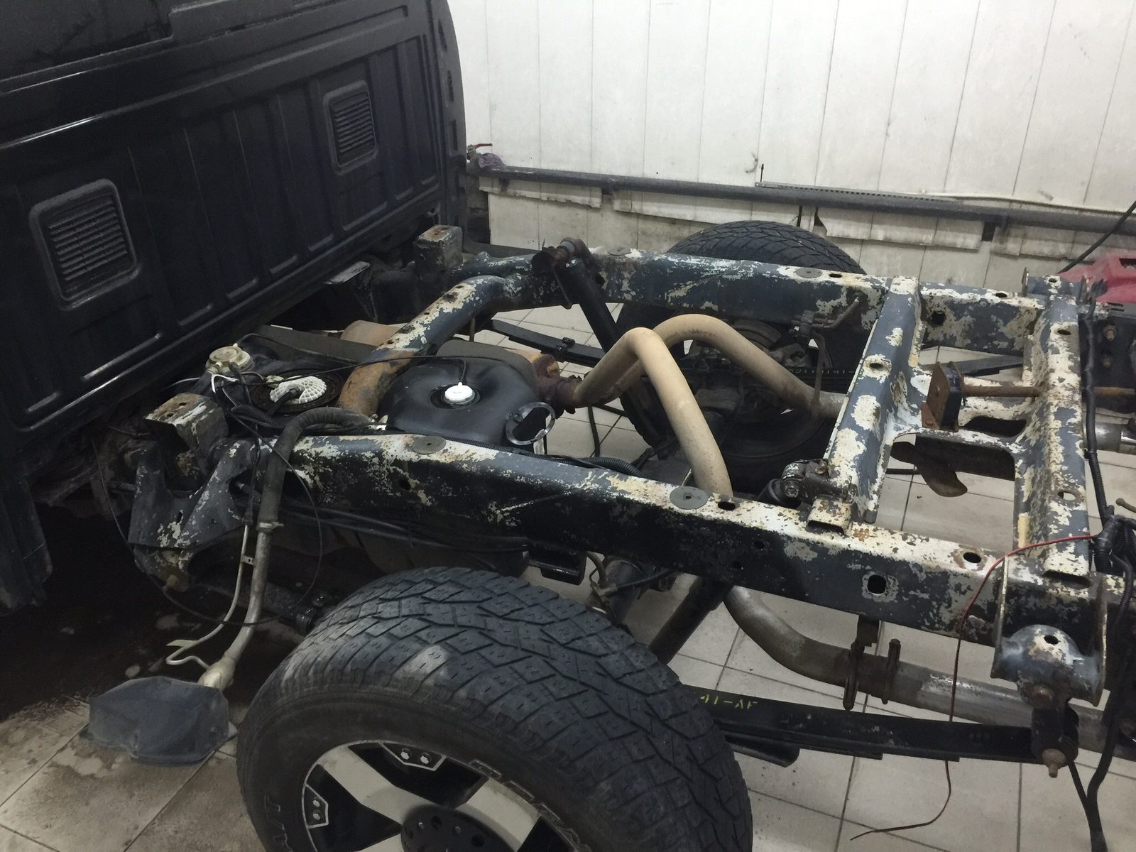

Olekos 9-12#10
После слесарки РЭМ был доразобран и началась обдирка рамы
Olekos 9-12#11
Кузов в это время претерпевал удивительные метаморфозы!
Olekos 9-12#12

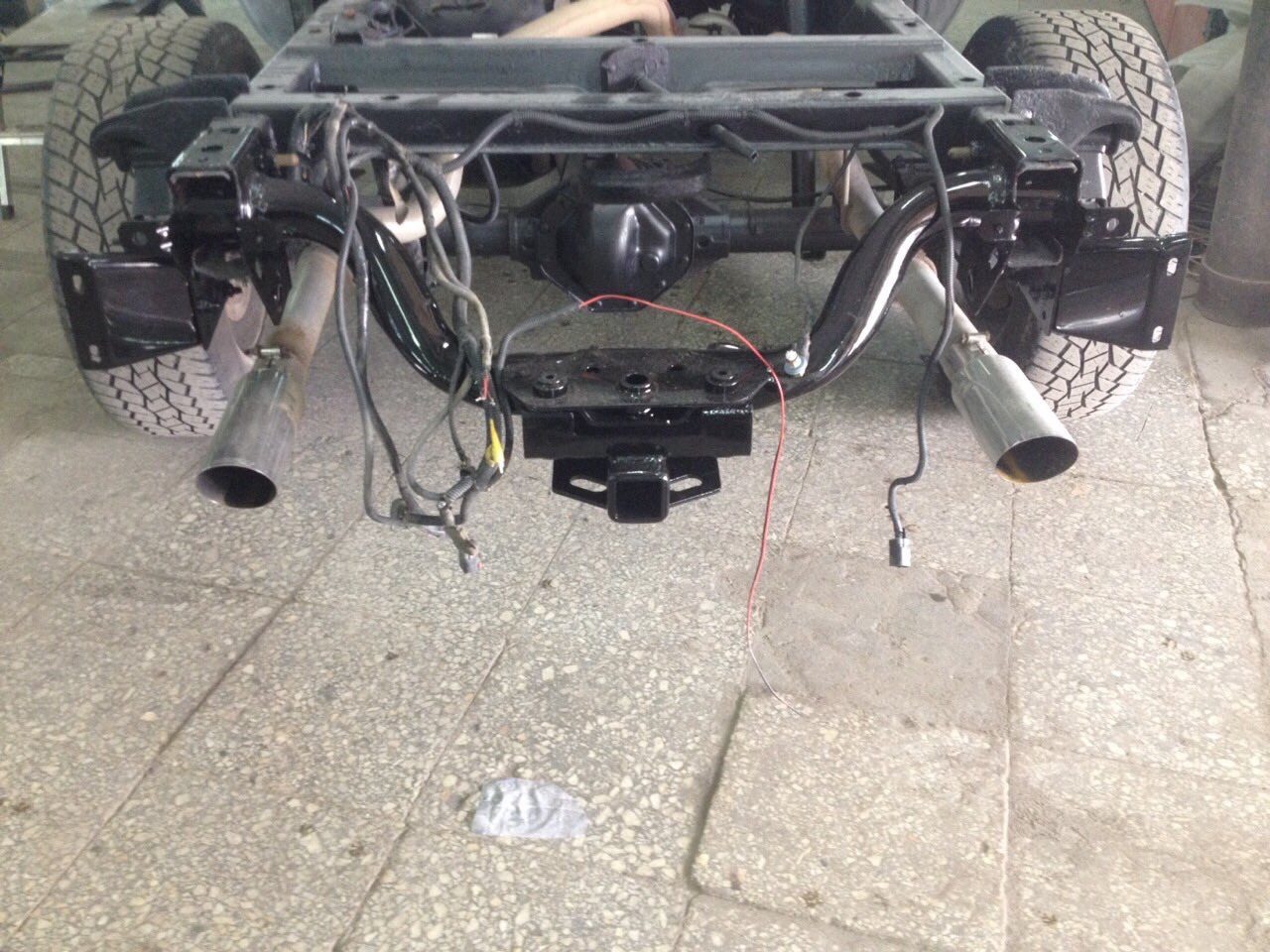

Уже перекрашены пороги, дуга и фаркоп (тот, который красили то ли шелаком, то ли гель-лаком. Вон как блестит!)
Раму, разумеется, тоже уже покрыли антигравием

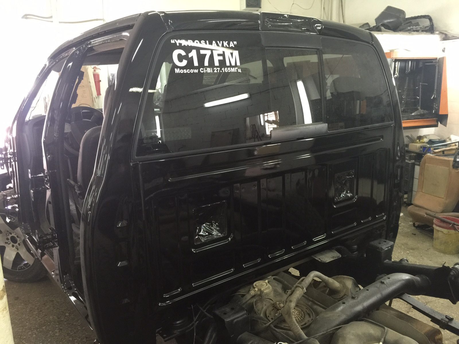

Olekos 9-12#13
А за прошедшую неделю покрасили крышу и кабину
Также был покрашен усилитель бампера

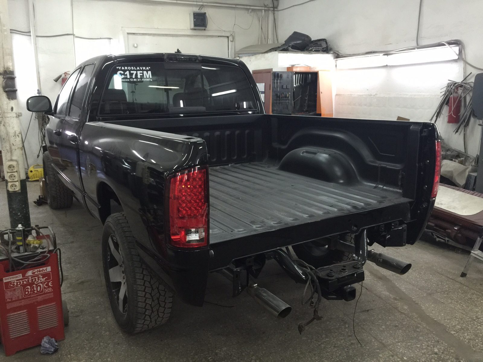

Olekos 9-12#22
Началась новая трудовая неделя и вот чем я был порадован.
Должен заметить, что после поста Димы я не без трепета заходил в цех.
И вот, что уже сделано:
1. Покрашены и установлены все двери и кузов.
Собран салон, обшивки дверей и тому подобное.
Главный момент! Так называемые полки окон дверей я утанавливаю новые и родные. Но даже они потребовали доработки. Это касается задних окон. Почему новые? Потому, что старые, как и многие американские молдинги, имеют ржавчину внутренних каркасов и усилителей. Она вспучивается и смотрится некрасиво.
2. Установлена новая задняя оптика. Мне лично она очень понравилась.
