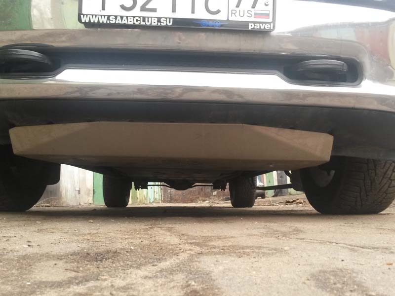

Первое, что сделал - поставил трехсекционную крышку в кузов - ее не было и полную защиту днища в Пикап-центре.

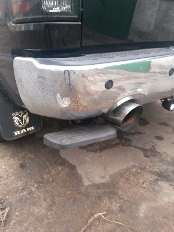

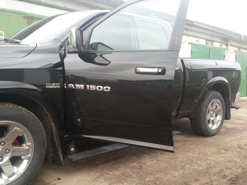

На машине не было подножек вообще, меня это особо не напрягало, но в семье сказали надо. долго думал какие поставить, в итоге поставил убирающиеся в Джип юса с кнопкой выключения питания (когда надо включаю). Заодно поставил у них амортизатор заднего борта и заднюю подножку (пришлось немного переделывать из-за глушителя.

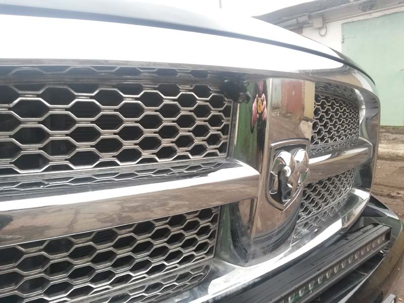

Спереди поставил WIFI камеру - направил на начало бампера, картинка идет на смартфон. ( угол обзора маловат, но в тесноте достаточно, чтобы не задеть бампером препятствия)

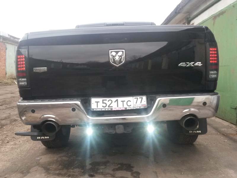

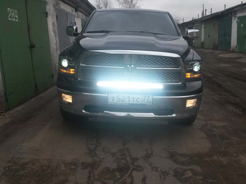

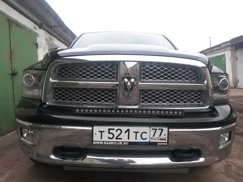

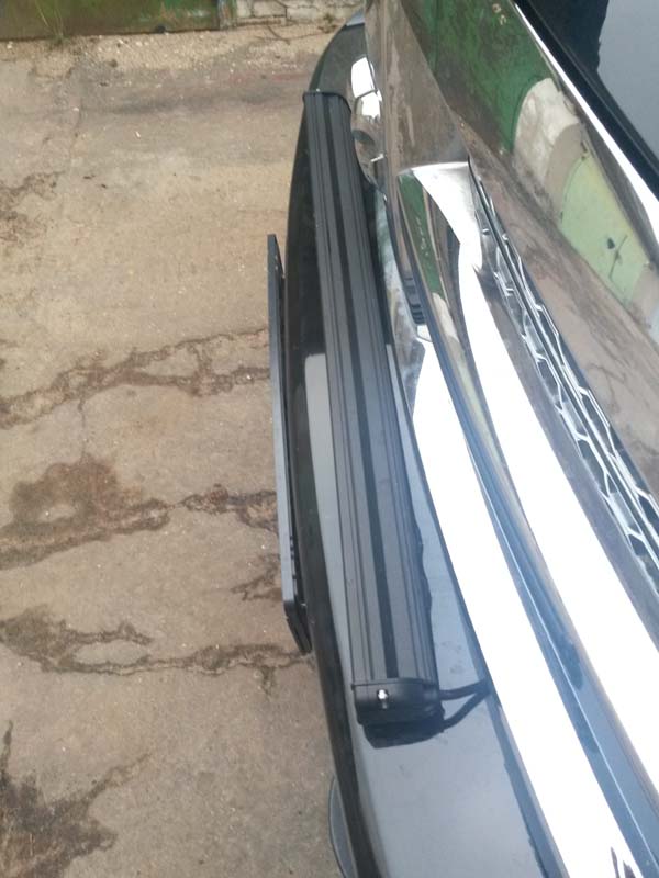

Последнее, что пока сделал - это поставил балку спереди пролайт и два точечных света назад. Балку крепили со снятием бампера и изготовлением креплений под нее. Светит вроде хорошо. (для леса).

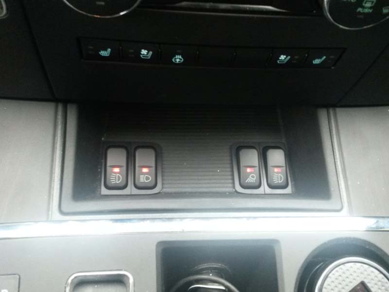

Долго думал куда деть выключатели для всего этого. Решил все поставить в сигаретную нишу у КПП, вроде удобно - кнопки с подсветкой. Слева направо - балка, задние фонари, подножки, дудки.

Название камеры GlobusGPS GL-Wi1, программа - название не помню в инструкции.
Балку и камеру ставил в " 24Rider" на Рябиновой.

Программа на андроиде RFK wifi называется.

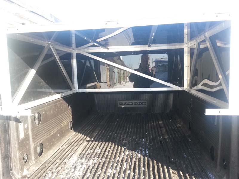

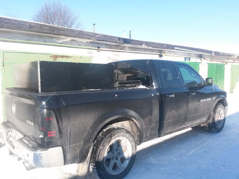

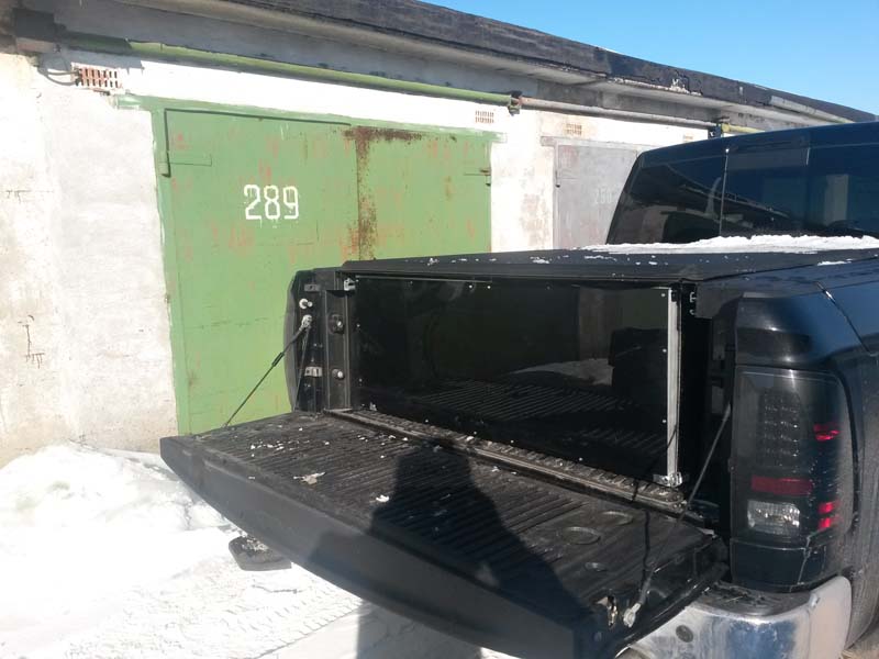

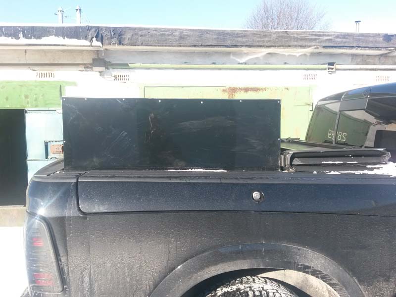

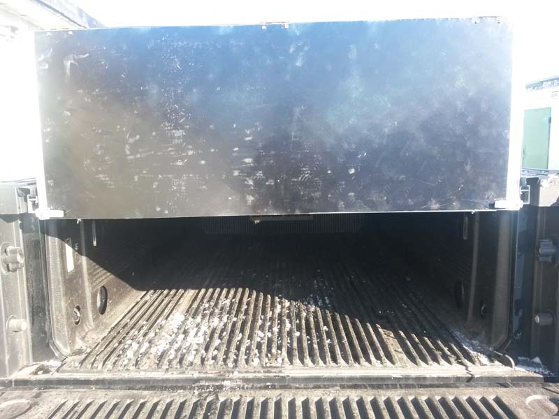

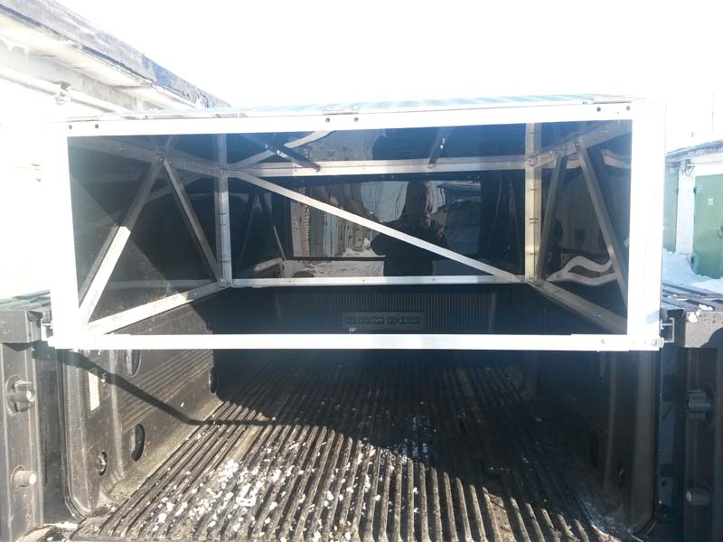

Как и говорил, хотел сделать колпак- короб, чтобы использовать, как временную защиту груза при перевозке и стоянке. Главные критерии были: закрывать груз по высоте, быть легким, чтобы можно было поставить снять одному,закрыты, и чтобы можно было короб убрать под тент, когда едешь назад пустой. Недели 2 думал, как это все претворить в жизнь - все обмерял, считал, выбирал материал. В итоге купил алюминиевые профиля и уголки и пластиковые промышленные панели 5 мм черного цвета. Вначале сделал раму из профилей, промерил на машине, затем обшил панелями. Заднюю крышку сделал из алюминия. сверху сделал 2 ручки для удобства установки, снятия короба. На трассе конечно немного шумит, но не громче моего выхлопа. К релингам короб крепится струбцинами. По эксплуатации буду смотреть, может что-то надо будет исправить.

Пока работает, тьфу тьфу. только угол все-таки маловат, краев бампера не видно.

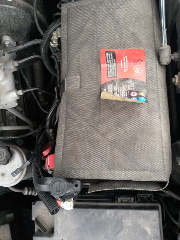

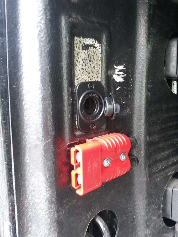

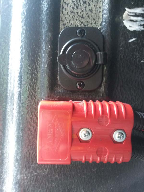

Неделю назад сделал 2 дополнительные розетки напрямую от аккумулятора в кузов. Одна розетка - силовая, под будущую съемную лебедку и прожектор на крышу и обычную розетку для бытовых нужд. Силовая розетка была куплена уже с проводом 8 метров - стоила 22 тыс. Обычная была куплена морская, герметичная. Место выбрал рядом с задним бортом кузова, чтобы и грязь не летела и от лебедки провода далеко не тащить. На аккумуляторе сделан отключатель массы и предохранитель. Работа стоила 8 тыс. Работой пока доволен, надо попробовать в деле.
