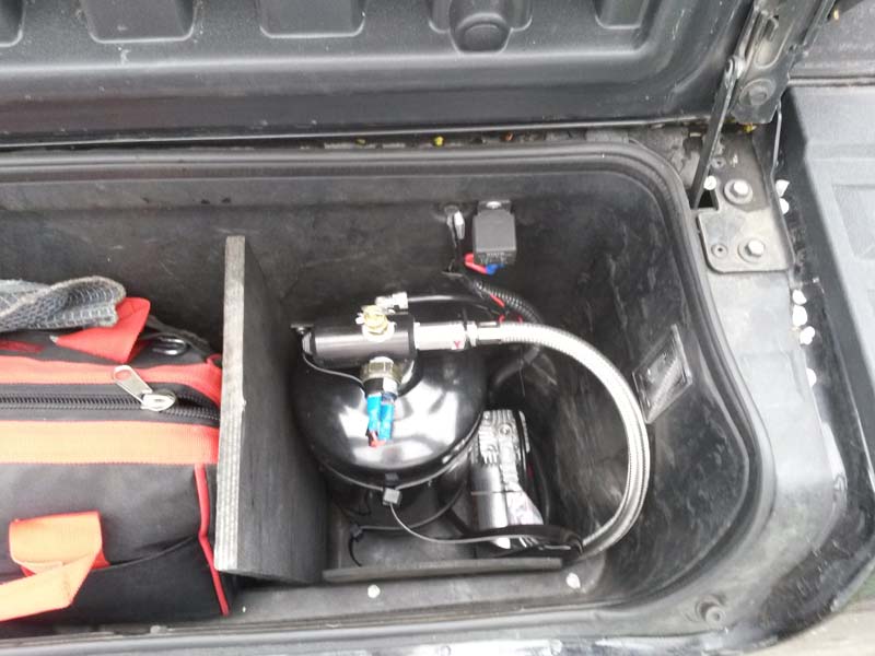

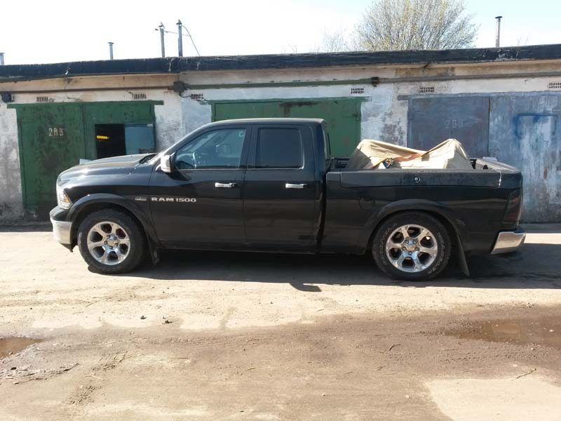

Всем, привет!

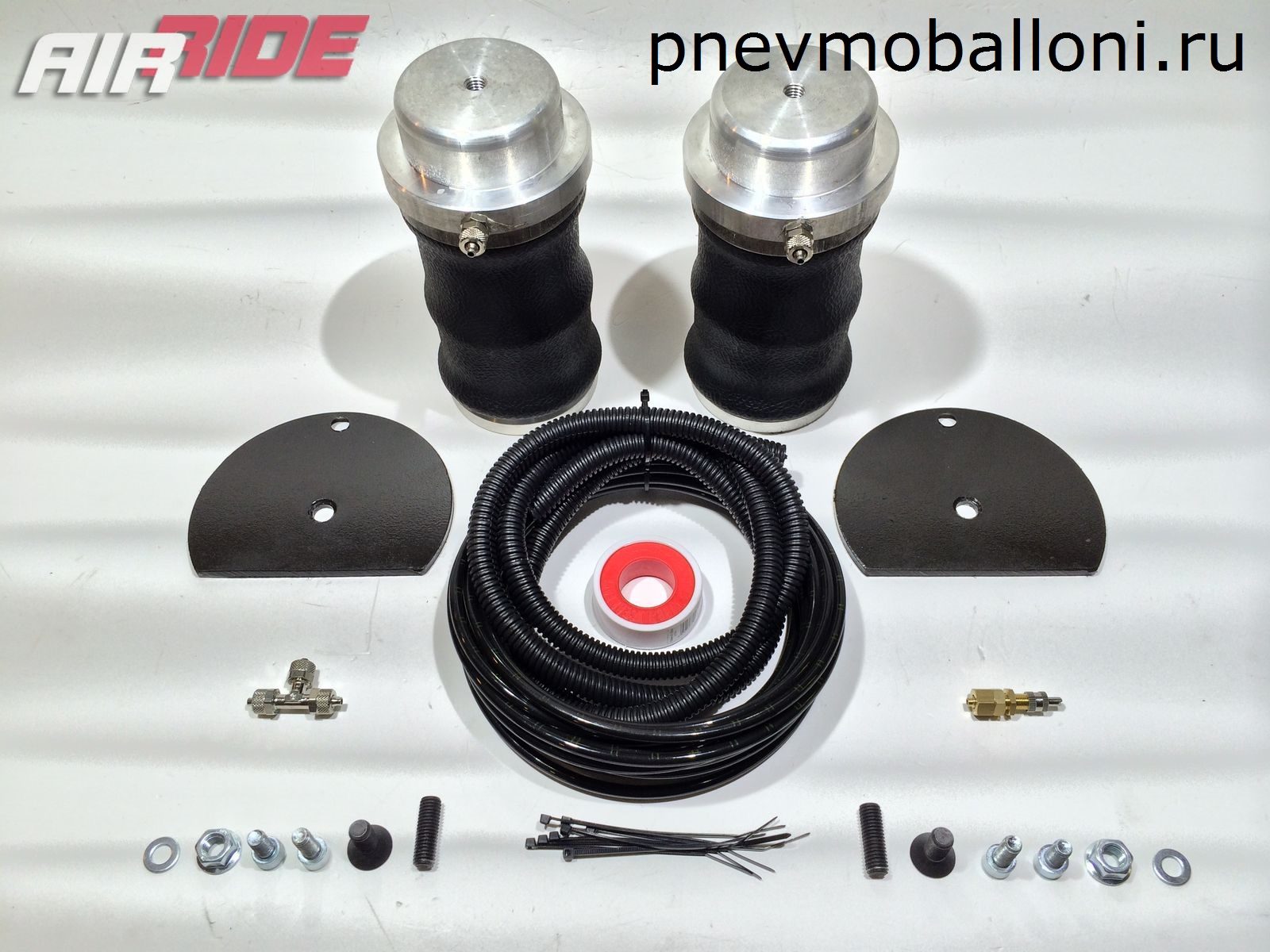

Предстояло ехать по пересеченной местности с грузом 1500 кг - решил, как и хотел поставить пневмобаллоны на задний мост.
Было с грузом 1300.
Ставил в итоге в пневмобаллоны.ру, так как недалеко от меня (оставлял машину на 2 дня), ну и они у нас в партнерах клуба (скидка 5% вроде). Ставили такие 2-х контурные.

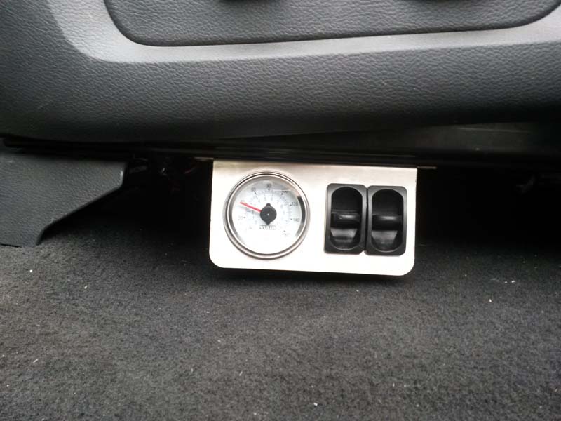

Выключатели и манометр поставил под сиденье, компрессор и ресивер встал в рэмбокс.
Было с грузом 1300.

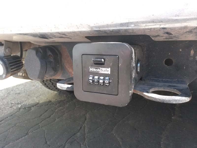

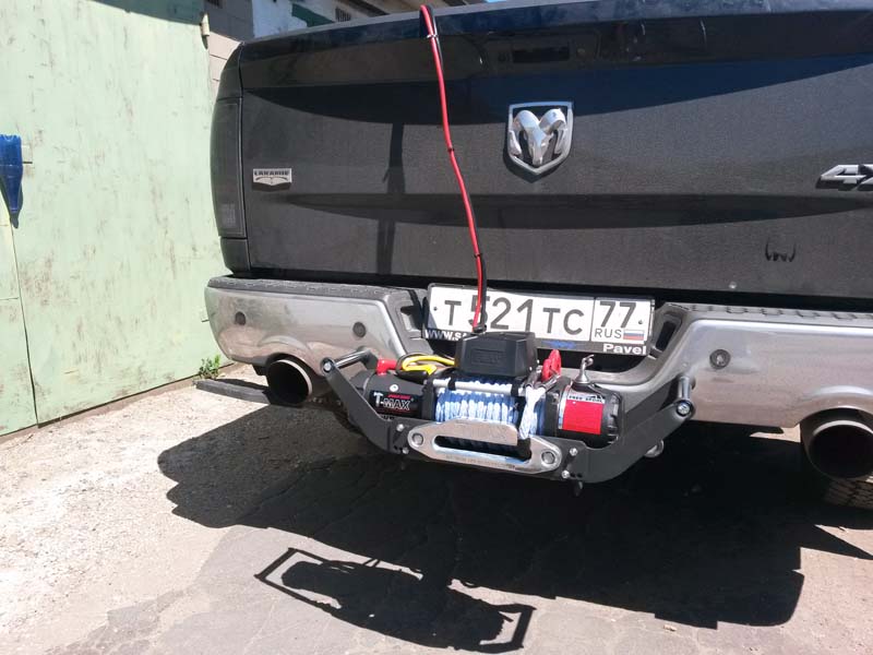

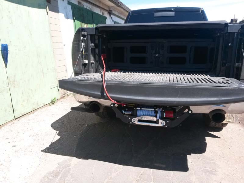

Так как приходится периодически ездить в труднодоступные места в нашей родной России, ну и на охоту весной и осенью, в итоге была куплена лебедка T-max 9500 и установлена на быстросъемную раму в фаркоп. По большим говнам ездить не собираюсь, но на всякий случай пригодится. Вся конструкция весит примерно 40 кг, с учетом замены троса на синтетику. Снизу на раме лебедки приделали петли для строп, чтобы можно было вытягивать спереди за крюки. В грязи пока еще не пробовал, надеюсь будет работать как надо.
Ну и заодно был куплен сейф в фаркоп = буду использовать его на охоте, а то постоянно переживаешь из-за ключей на осенней охоте, стоя в плавнях по грудь в воде. (А может это баловство и он не нужен).

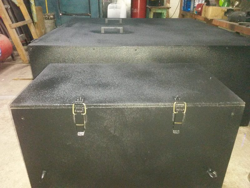

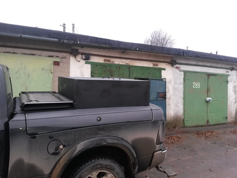

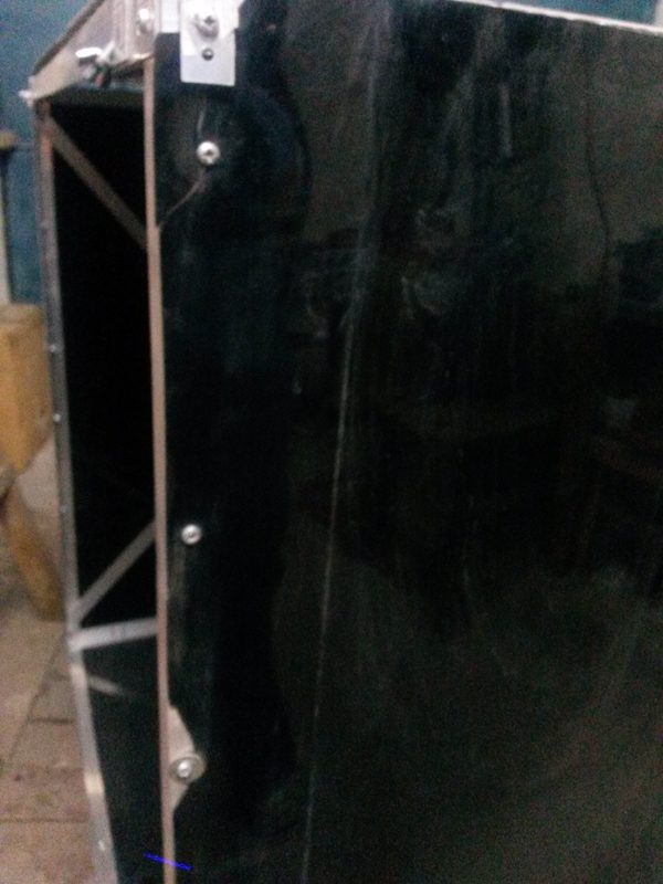

Всем привет!

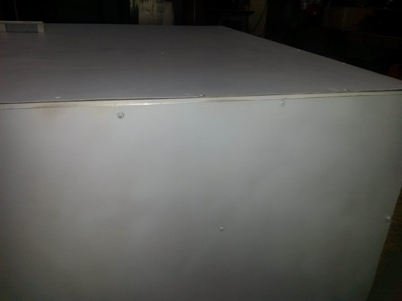

Прошло 8 месяцев эксплуатации моего самодельного короба в кузов, обшитый пластиком. В итоге в процессе все углы отвалились, появились трещины с разных сторон и выглядеть он стал хреново - надо переделывать.

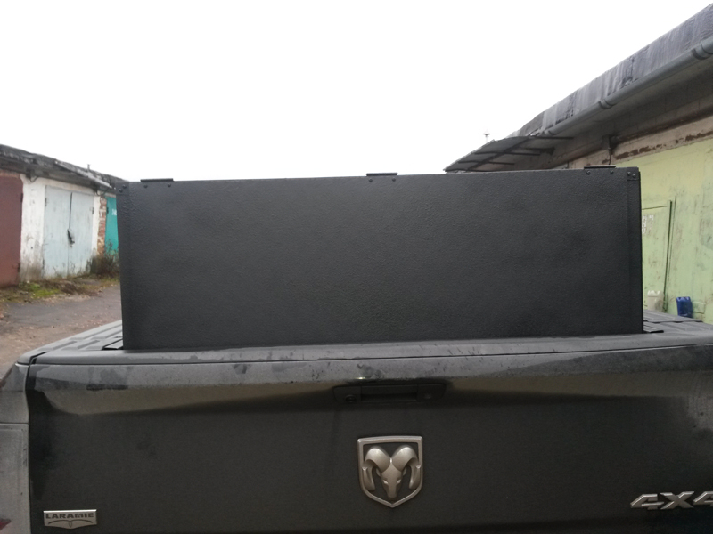

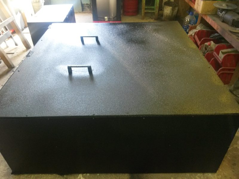

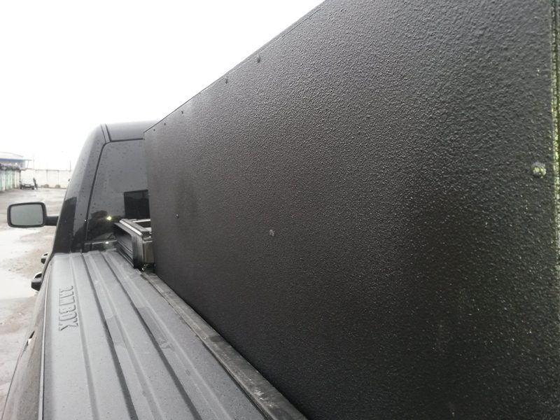

Решил его обшить алюминием. Был куплен лист алюминия 1.30 на 3 м толщиной 1,5 мм за 3500 рублей. Разрезал его и приклепал его на мою раму. Решил покрасить его в черный цвет Раптором - дешево и сердито. Купил бутылку раптора с отвердителем, кислотный грунт и пистолет для компрессора - вышло 3,500 рублей. Вначале обезжирил алюминий, затем загрунтовал.
Ну и покрасил в один слой весь короб плюс еще мой ящик в кузов для лебедки. Вышло все довольно просто, без напряга. Шагрень старался сделать не очень большую. Посмотрим, что покажет эксплуатация.

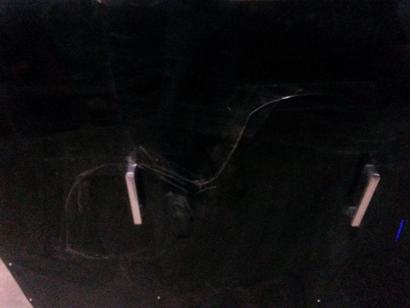

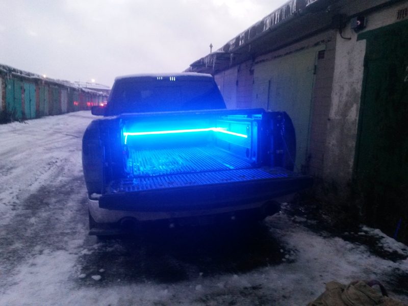

Всем привет!

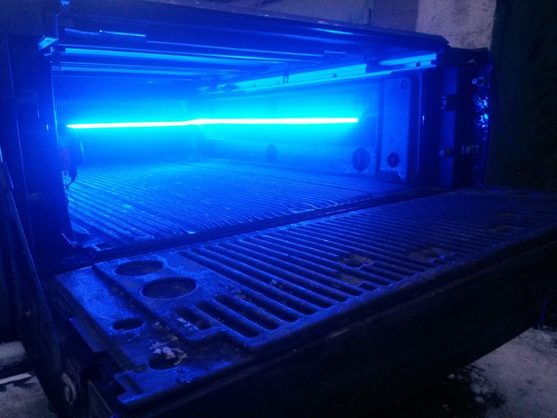

Постоянно сталкивался с тем, что ночью, когда возишься в кузове, вообще ничего не видно, приходилось все время пользоваться налобным фонарем. Так как освещения в кузове нет, а белый светильник света для меня дает мало, решил сделать освещение в кузов. Купил светодиодную ленту 5 м полностью герметичную синего цвета. Выбирал между синей, оранжевой и белой - остановился на синей. К вкладышу кузова прикрепил алюминиевые направляющие и в них поместил ленту. Получилось вот так.

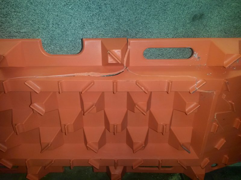

Прошла зима, в течении которой использовал пластмассовые сэнд-траки DRAGON WINCH, купленные осенью. В принципе помогали выбраться пару раз, но приходилось спускать колеса. К сожалению пластмасса не выдержила веса и холода -раскололась, так что надо будет наверное покупать металлические.
