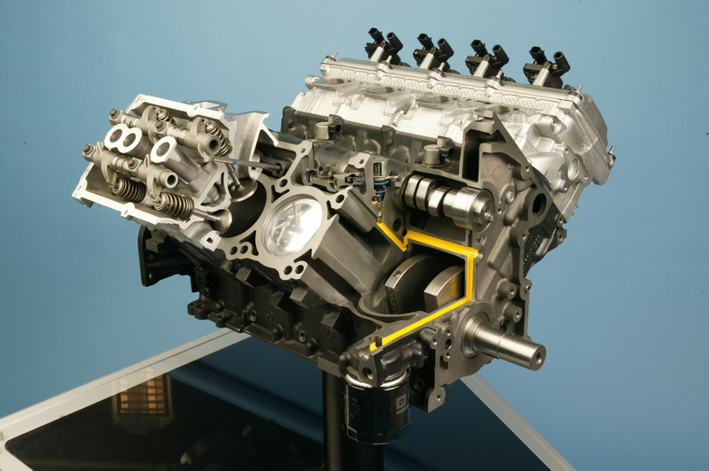

CyMKuH#27
Василий, благодарю )) Я вместо гуглежа правда осваиваю service manual. Там написано вот так
OIL PRESSURE SENSOR LOCATION
3.9L, 5.2L & 5.9L ... (2) Passenger’s Side Rear Corner Of Cylinder
Block, Below Distributor
Но все равно спасибо за картинку ))
