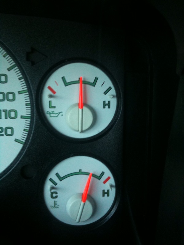

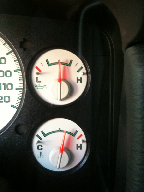

А у меня на 5.7 в пробке показал примерно следующее:
Стоит переживать и ехать к Dr. HEMI?

Утром стоял минут 30 в пробке на ТТК. Нагрелся как на картинке. Приезжать?
DDD999#13
Может я и не прав , но стрелка в зеленой зоне - чего паниковать то зря ?

Эт они фотографировать тренируются.
Алексей Витальевич#15
в инструкции написано, что работающий кондиционер может оказывать влияние на работу двигателя, особенно при движении в городе с заторами или буксировке тяжелых прицепов, написано педальку придавливать надо и все будет о к.
Действительно ведь в зеленой зоне стрелка!
